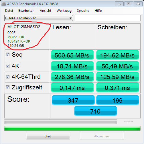

Die Werte Sehen gut aus aber nutze mal bItte Ass Benchmark, da sieht man noch welcher treiber genutzt wird, dafür musst du den Test aber nicht starten. Wichtig sind die Angaben oben links bei Ass. Wo ist Windows nun installiert? Solange was freezt stimmt auch was nicht.
Schau auf das Bild vom Ass Benchmark. Links oben steht "m91xx" und hier muss der Ahci Treiber stehen, was er nicht tut, daher wird auch seine SSD nicht korrekt laufen. Geh auf die aus Seite und Downloade den richtigen SATA/Ahci Treiber für Dein Mainboard, dann läuft auch die SSD richtig, Wenn sie am richtigen Port hängt.das Tool prüft auch die korrekte Treiber install und dann steht dort ein OK dahinter, wie Auf meinem Screenshot

wie eben auf dem bild hier (siehe rote umrahmung): Man sieht die firmware, den ahci (hier IaStor) treiber und auch den rest mit OK und dann ist alles schick. so sollte es aussehen
Im der Screenshot zeigt, dass jetzt ist die SSD am Marvell-Kontroller angeschlossen ist und im AHCI-Modus mit den Marvell-Treibern (mv91xx) läuft.
Evtl. ist dieser Treiber schon der Spielverderber für das Update.
Aus Performance- (und teils auch Kompatibilitäts-) Gründen gehört eine SSD aber an den Intel-Kontroller (graue Anschlüsse auf dem Mainboard).
Im AS SSD steht dann iastore, wenn der Intel im AHCI-Modus läuft und die Intel-Treiber installiert sind oder msahci bei Verwendung der Microsoft-Treiber.
Für das Update kann die SSD auch kurzfristig mal an einen SATA-3Gb/s Anschluss des Intel (hellblau).
Wenn auch an den Anschlüssen des Intel das Update unter Windows nicht läuft, dann wäre das Update per Boot-CD mal interessant, um sonstige Treiber und Software-Probleme beim Update auszuschließen.

also das OK sollte schon dahinter stehen, denn dann hat ass das auch abgehakt. aber es kann auch sein, dass du den bench nicht im administrator-modus ausgeführt hast und dann das so angezeigt wird..
ansich sollte hinter dem ahci-treiber auch das OK erscheinen... welchen IaStor hast du denn drauf? möglich, dass der zu alt ist, denn trim wird auch erst ab der 10er version unterstützt für ssd's (meines wissens). auch wenn nur der windows ahci genutzt wird, steht das ok dann dahinter.. :)
@HDScratcher,
danke für deine nachträgliche erläuterung (die vollkommen korrekt sind) zu meinen ganzen texten... mir geht langsam etwas die luft aus.. ;)
@HDScratcher okay hab nun die neuste version von AS SSD geladen und nun zeigt er mir auch ein OK hinter iaStor an. Danke :)
hervorragend... :) (ich hatte schon zweifel)...
