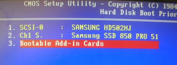

ich habe hier einen älteren PC, noch mit Sata 2, dem etwas auf die Sprünge geholfen werden soll.
Nach anschließen der SSD habe ich ins Bios geschaut.
Kennt sich jemand mit Modi in alten Bios aus?
Mir stellt sich die Frage, ob die SSD unter "Hard Disk Boot Priority" im Modus "Ch1 S." richtig angeschlossen wurde, oder ob ich etwas verändern muss, beispielsweise den Sata-Port wechseln?

Schau mal hier vorbei Bios Einstellungen.
Ansonsten SATA-Mode auf AHCI und SSD an Sata Port 0, also an erster Stelle. Ch1 S steht theoretisch für Channel 1 Slave.

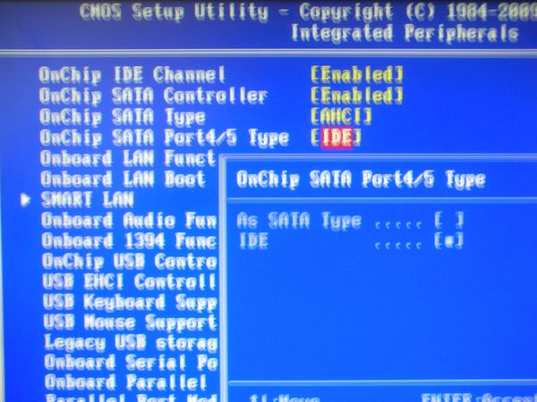

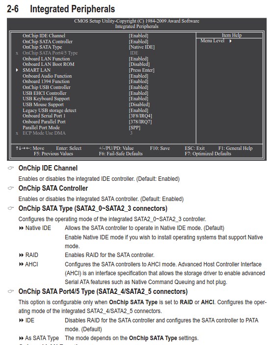

In der deutschen Anleitung habe ich nichts dazu gefunden, aber in der englischen:
Wahrscheinlich laufen die Ports 4 und 5 im IDE-Modus und nicht "As SATA Type".
Da schaue ich nachher nach.
Was mich allerdings wundert ist, dass das Samsung Tool anzeigt, die SSD würde im AHCI-Modus laufen.
Es könnte sein, dass das Samsung Tool nicht jeden SATA-Port einzeln kontrolliert.
Die Tipps haben geholfen - Thx!

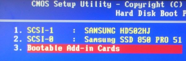

Die SSD habe ich jetzt auf Port 0 gesteckt:
Tatsächlich standen Port 4+5 noch auf IDE-Modus:
Ich denke, dass ich das damals absichtlich so eingestellt hatte, da man, wenn ich mich richtig erinnere, Win 7 über DVD Geräte, die im AHCI-Modus liefen, nicht installieren konnte - wegen fehlender AHCI-Treiber.

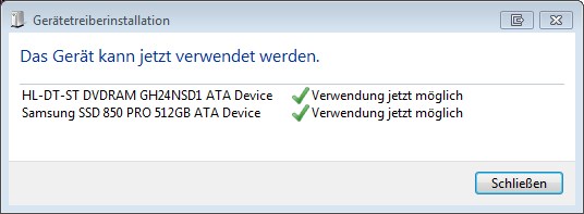

Ich habe Port 4+5 auf AHCI umgestellt, was dazu geführt hat, dass sich das DVD-Brenner jetzt als AHCI-Gerät installiert hat:
9 Gerätetreiberinstallation - AHCI für SATA 4+5 aktiviert - DVD wird als AHCI erkannt und in...jpg

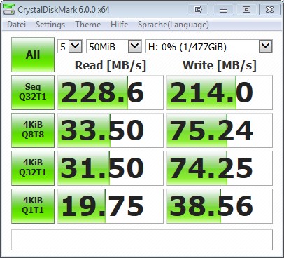

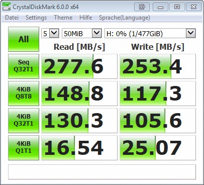

Die Geschwindigkeitsunterschiede zwischen
IDE-
und
AHCI-Modus
sind messbar.
