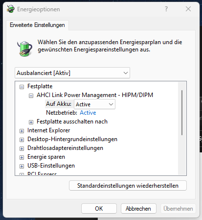

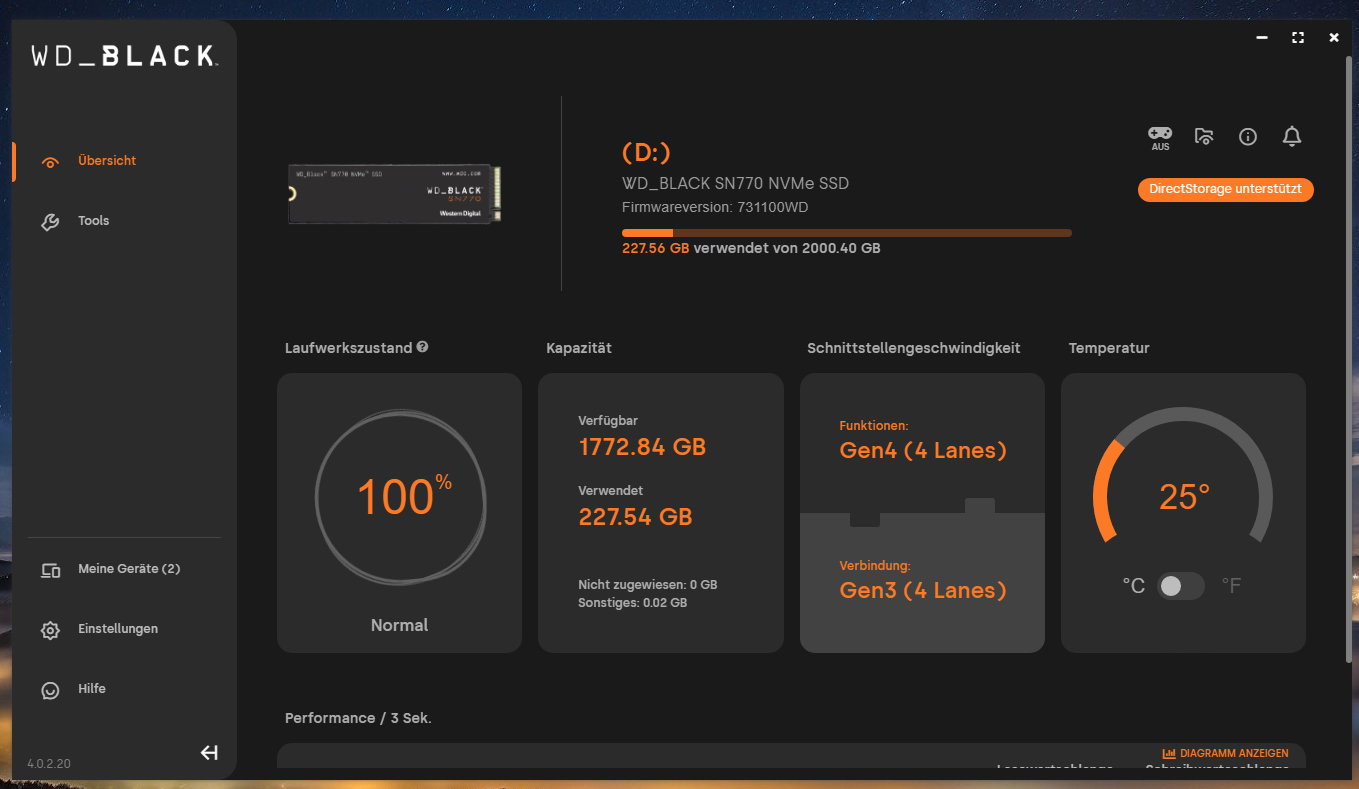

Die Firmware der besagten SSD (WD Black SN 770 2TB) ist laut WD Dashboard aktuell, ebenso der Windows 11 Treiber. Den Erweiterten Modus für den Energiesparplan habe ich den AHCI Modus auf aktiv gesetzt. Leider ohne Erfolg. Diesen Lösungsansatz habe ich bei Google & Co. gefunden.
AHCI gehört zu SATA, du hast aber gar keine SATA SSD sondern ne NVMe Disk.
Was steht bei dir bei diesem Punkt im Energiesparplan?
Den auf Aus zu stellen könnte helfen. Dann wird das Stromsparen per ASPM deaktiviert. Will man eigentlich nicht in nem Laptop aber eventuell bleibt dir keine andere Wahl.

Elita schrieb:
Gibt es bei Levono eventuell ein Firmware-Update? Bei Laptops würde ich immer zuerst da nachschauen. Meistens beheben die Leute von Levono sowas und schreiben es auch dabei.
UEFI Bios ist aktuell...
Hab das mal auf Mittlere Energieeinsparungen gestellt. Das müsste ich nun mal lange testen, danke für den Hinweis.
So, alle vorschläge gemacht. Nun verschwindet auch wieder im laufenden Betrieb die 2. nvme SSD (WD_Black SN 770 2TB). Was ich noch zusätzlich gemacht habe, alle Ryzen Geräte Treiber aktualisiert.
  • Windows Schnellstart deaktiviert.
  • Laufwerke ausschalten nach X Minuten ist deaktiviert.
  • PCIe Verbindungszustand-Energieverwaltung (Akku/Netzbetrieb) auf Nie.
  • Bios aktuell
  • Treiber aktuell
  • Firmware der SSDs sind aktuell.
Bin nun definitiv mit meinem Latein am Ende. :-D
