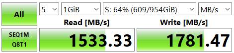

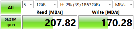

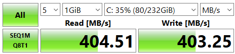

Intel:
HDD:
Die Geschwindigkeiten sehen in Ordnung bzw. definitiv ausreichend aus. Hast du Windows neu installiert?
