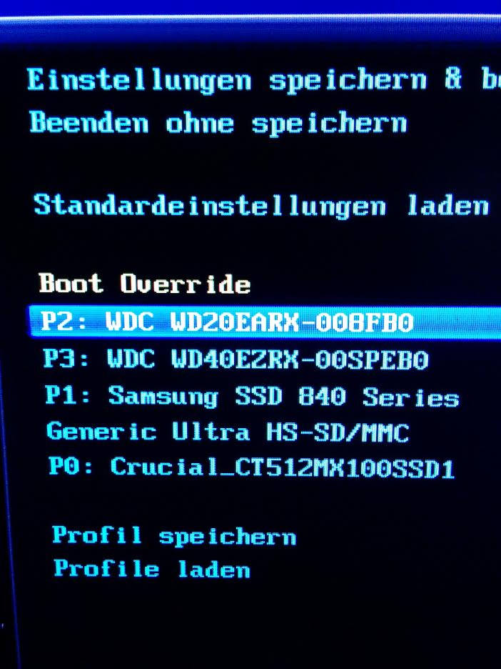

Die MX wird im BIOS angezeigt. Das Board ist ein Gigabyte GA-H77-D3H.

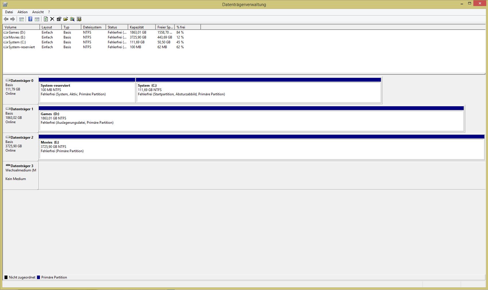

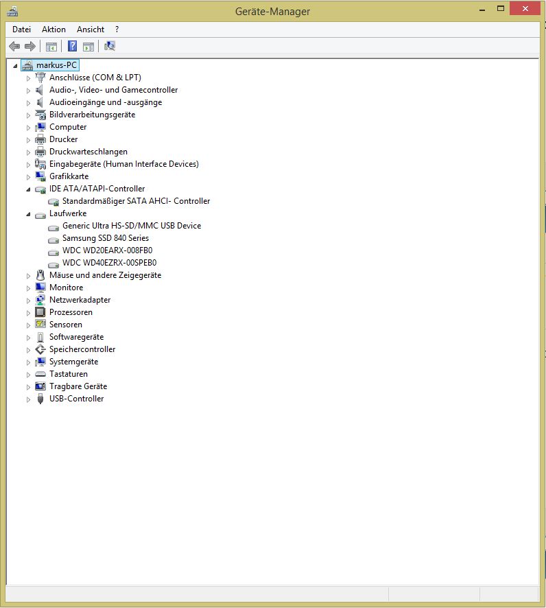

In Windows (8.1) wird die SSD einfach nicht erkannt. Weder im Gerätemanager noch in der Datenträgerverwaltung.
Jemand eine Idee?

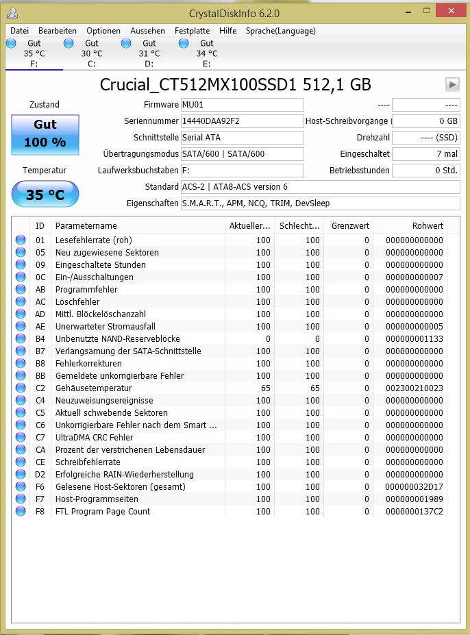

So, testweiße mal an den SATA 2 Port geklemmt. Siehe da die Crucial wird erkannt. Konnte sie auch formatieren.
Gegenprobe gemacht. Samsung an den SATA 3 Port geklemmt an dem vorher die Crucial hing => klappt auch. Ports sollten auch i.O. sein.
Jetzt habe ich wieder die Ausgangssituation eingestellt. Also Crucial und Samsung beide an SATA 3. Und sie wird weiterhin erkannt.
