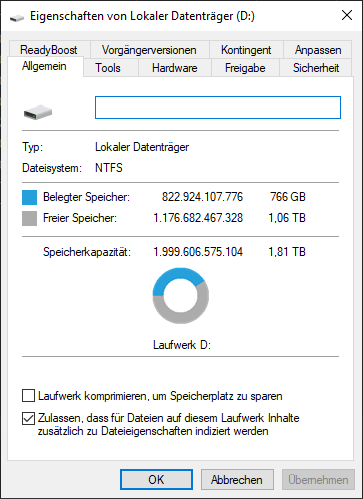

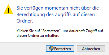

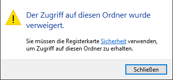

Nun habe ich die alte SSD wieder in meinen Rechner eingebaut, um ein paar wichtige Dateien – vor allem Videodateien – herunterzuziehen. Die SSD wird im System auch erkannt, allerdings konnte ich die Dateien nicht direkt kopieren, da sie anscheinend durch Berechtigungen geschützt waren.

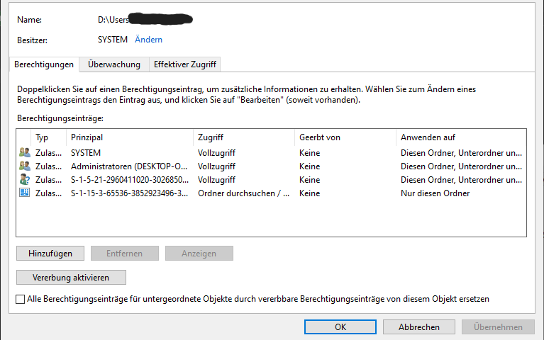

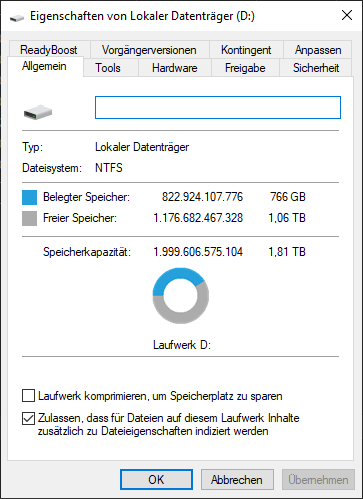

Ich habe mir die Eigenschaften und Sicherheitseinstellungen der betroffenen Ordner angesehen (Screenshot ist angehängt). Dort war zu sehen, dass bestimmte Benutzer und SIDs Vollzugriff hatten, mein aktuelles Benutzerkonto jedoch nicht.
Meine eigentliche Frage:
Wie bekomme ich Zugriff auf die Daten dieser alten SSD, sodass ich meine Videodateien wiederherstellen bzw. kopieren kann? Reicht es, wenn ich mir den Besitz an den Ordnern neu zuweise und die Berechtigungen anpasse, oder gibt es einen eleganteren/sichereren Weg, die Daten auf meine aktuelle Installation zu übertragen? Es wäre super, wenn mir jemand eine Schritt-für-Schritt-Anleitung geben könnte, da ich nichts riskieren wollte und meine Dateien möglichst sicher retten möchte.

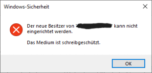

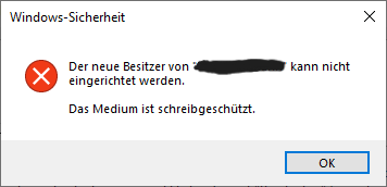

Habe ich jetzt probiert, bekomme aber diese Meldung

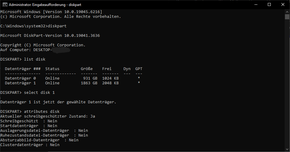

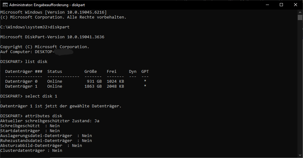

Wird die SSD in der Datenträgerverwaltung als Schreibgeschützt gelistet?
Ich denke schon. Die betroffene SSD ist die mit 2 TB Speicherplatz.
Na wenn du schon in diskpart bist:
attributes disk clear readonly
Hab ich gemacht. Mir wird auch gesagt: ‚Die Datenträgerattribute wurden erfolgreich gelöscht.‘
Was ist der nächste Schritt? Tut mir leid, falls ich mich dumm anstelle – ich bin im Softwarebereich nicht gerade sehr versiert.
Na dann da weiter wo du bei #4 warst und du nicht weiter gekommen bist wegen des Schreibschutzes.

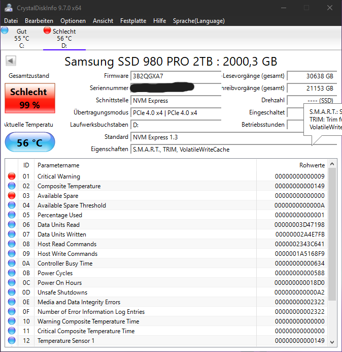

in dem fall crystal disk info anschmeissen, smart werte hier posten.
Reaktionen: redjack1000

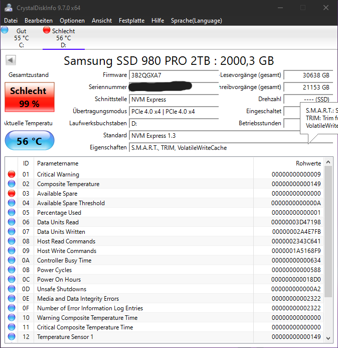

Sieht glaube ich nicht so gut aus.
