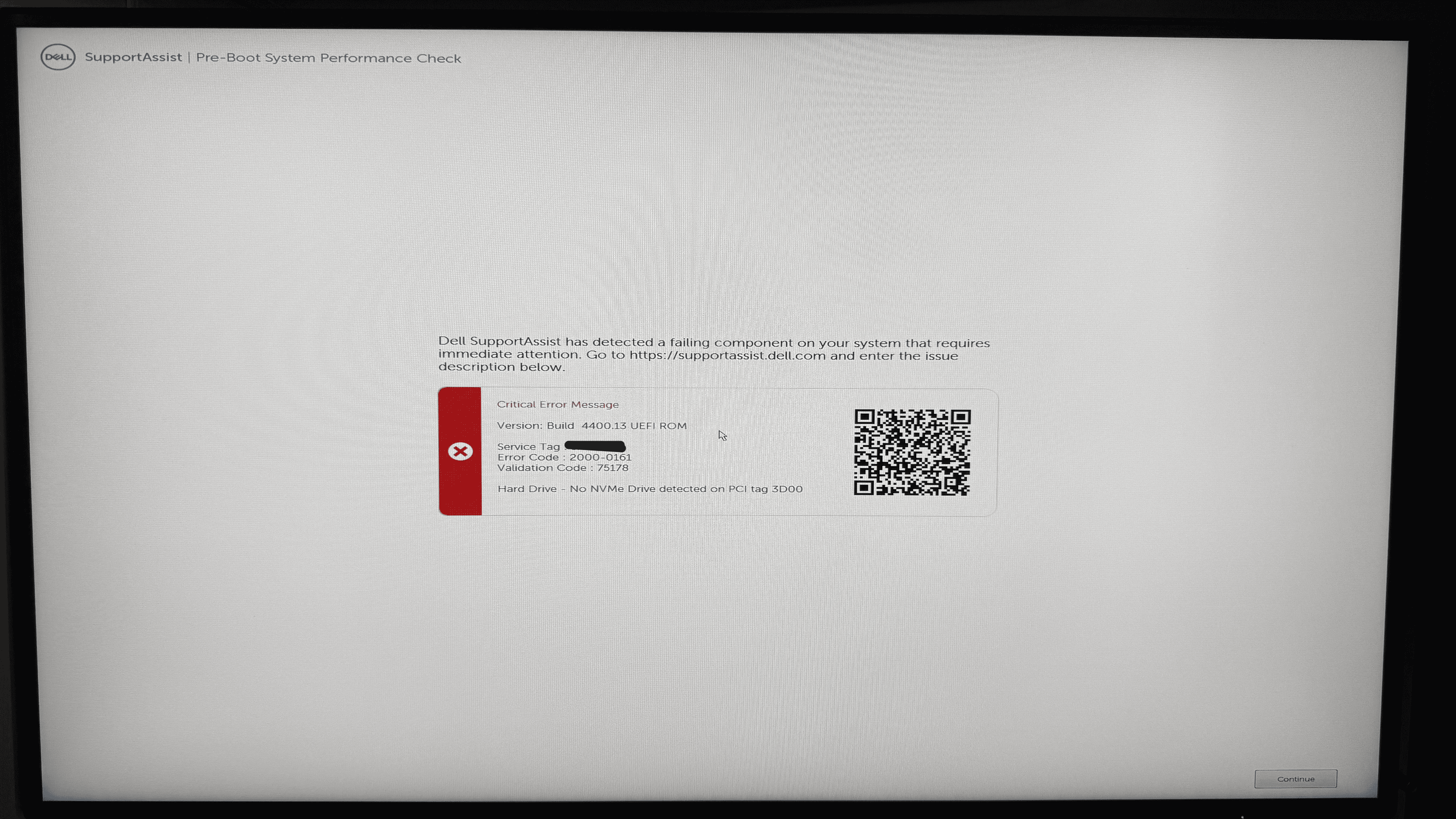

Beim 1. Hochfahren nach dem Fehler findet er kein bootbares Medium, (schwarzer Bildschirm mit "No bootmedium found" oder so ähnlich oben link, dann springt er in den Dell Pre-Boot System Check, wo es dann den Fehler einer nicht existenten NVMe Drive gibt.
Nachdem man diesen Fehler mit Continue bestätigt, fährt er herunter. Beim nächsten Boot, direkt danach bootet er dann ganz normal hoch.
Das wird nix mit dem Windows zu tun haben. Das ist Geraetefehler.
Entweder Notebook oder die SSD.
