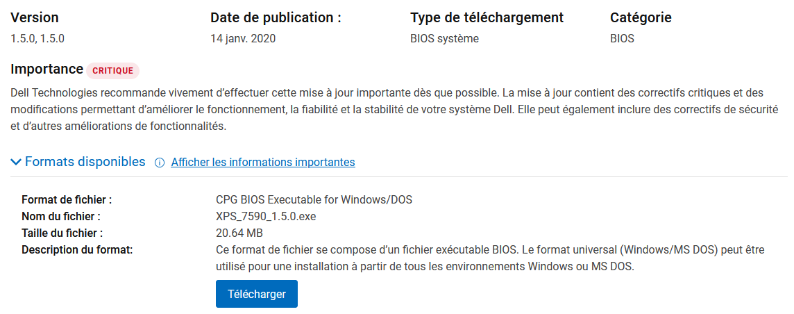

Ich würde mal ca. 2€ in einen neue CR2032 Bios batterie investieren.
Gleichzeitig schauen ob dein Bios aktuell ist. Die letzte Version ist von 2020 und die Bios batterie dürfte dann eventuell auch so alt sein.
BIOS ist aktuell, V1.35.0 ist installiert.
Screenshot 2025-09-28 at 19-51-09 Support für XPS 15 7590 Treiber und Downloads Dell Deutschland.png
