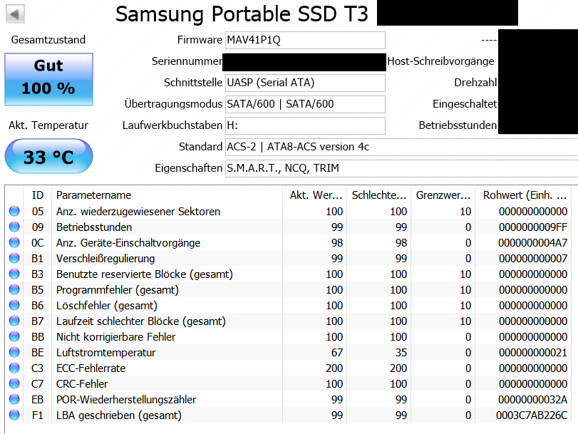

Crystaldisk meldet Gut und 100%

Nur weil ein System stabil läuft, muss das RAM noch lange nicht fehlerfrei funktioniere, denn die wirklich wichtigen Teile von Windows belegen ja nur einen kleinen Teil der 8, 16 oder gar 32GB die man heute meist als RAM hat. SSDs haben eine ECC hinter jeder Page und liefern keine falschen Daten, sondern Lesefehler wenn die Daten nicht zur ECC passen und auch nicht damit korrigiert werden können. Das Gut alleine sagt nicht viel aus, poste besser mal den Screenshot von CrystalDiskInfo für die SSD, ziehe aber bitte das Fenster soweit auf, dass alle Attribute und auch die Rohwerte vollständig sichtbar sind.
