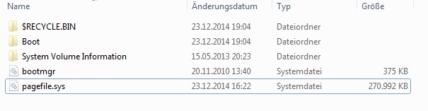

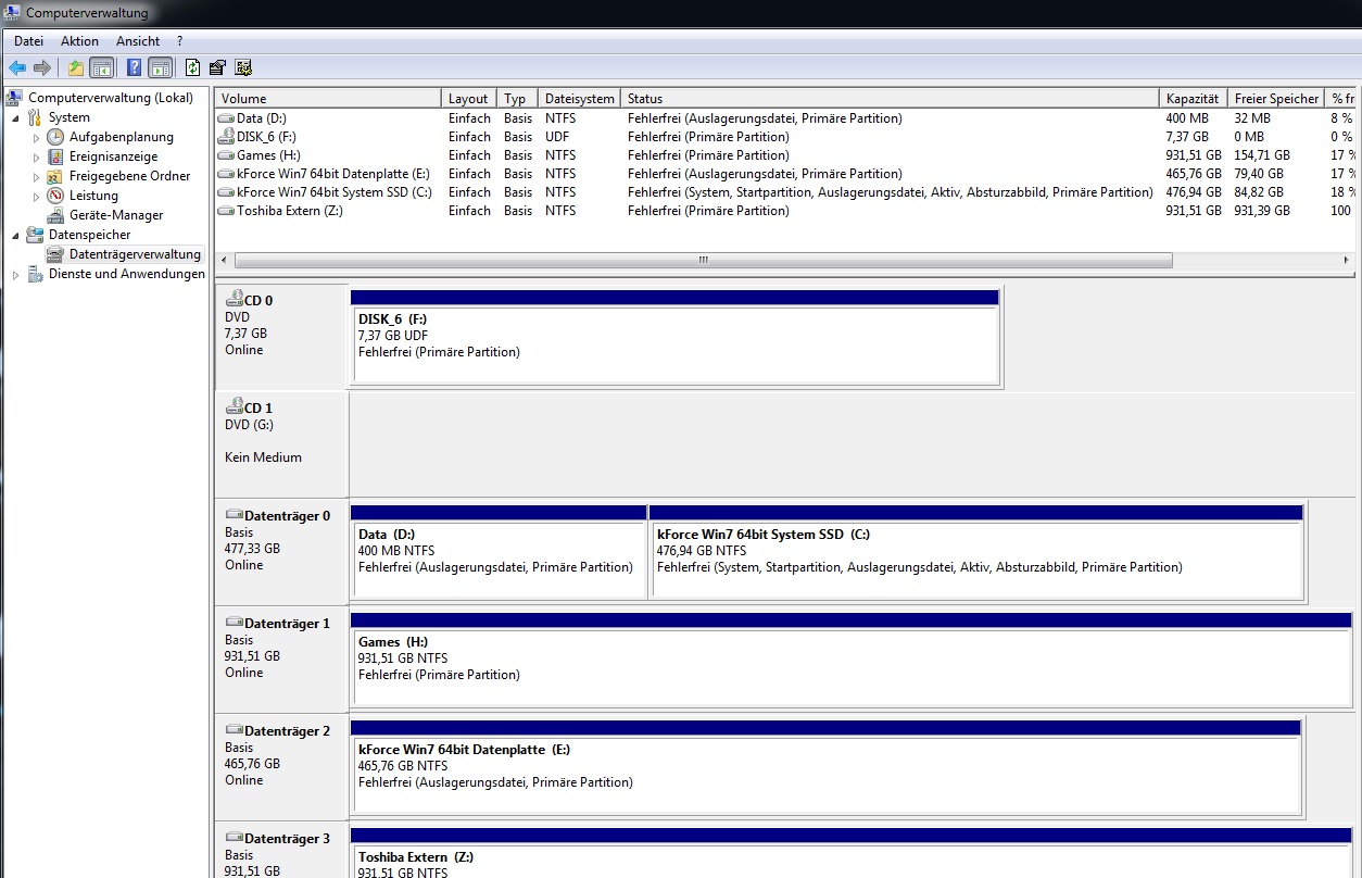

habe folgendes Problem. Früher hatte ich an meiner SSD eine Partition, die hiess "systemreserviert"
Dann hatte ich dämliche Tools installiert und nun sieht es wie auf dem Bild aus. Würde jetzt gern wieder "D" in den vorherigen Zustand versetzen und hätte eine andere HDD gern wieder als D.
Ich kann aber auf die jetzige D nicht zugreifen. Beim Booten habe ich auch Probleme, weil auf D nun folgende Dateien sind:
Das ist nun mal so, wenn auf einer unpartitionierten SSD Windows installiert wird, wird eine Startpartition erstellt, die den Buchstaben D: bekommt. Sieht doch im Prinzip aus, wie es sein sollte.
Nur das die Partition statt 100MB komischerweise 400MB groß ist, Data heißt und nicht aktiv ist.
Weiß nicht, ob die Größe eine Rolle spielt, glaub ja nicht.
Die Volumebezeichnung dürfte auch wurscht sein, kannst du ja aber nach Belieben wieder in System-reserviert umbenennen.
Und aktiv setzen geht mit einem Rechtsklick auf die Partition.
Die Auslagerungsdatei würde ich außerdem noch auf D: und E: deaktivieren.
Ansonsten darfst du deine Bootprobleme ruhig etwas näher erläutern.
Ebenso was der vorige Zustand war. Dieser könnte eigentlich nur so gewesen sein, dass von einer der beiden HDDs gebootet wurde, als Windows auf die SSD installiert wurde. Warum du das wieder ändern willst, ist mir nicht klar.
Aber gut möglich, dass du mit deinen Plänen die Feiertage rum kriegst. ;)

​ist denn der inhalt in anhang 2 "normal" den habe ich aucf C auch nochmal

Das sie keinen Laufwerksbuchstaben hat ist normal, die Partition ist nur da um die Bootinformationen zu Speichern, glaub ab Vista wurde sie eingeführt. Deshalb muss sie normalerweise auf "Aktiv" stehen, weil sonst Windows nicht weiß von wo es booten muss.
Nun zu deinem zweiten Bild, System und Aktiv sind 2 Flags die normalerweise für die System-reserviert Platte gesetzt sind. Lässt für mich drauf schließen das dein Bootmanager ebenfalls auf C: liegt. Was hast du denn genau mit den "dämlichen tools" gemacht?^^
wenn ich das wüsst ^^
mein problem ist ja, das sie einen laufwerksbuchstaben hat und der soll wieder weg
und aktiv sollte doch nur c, also das bootlaufwerk, sein - oder??
Hast die Auslagerungsdatei schon entfernt? Das steht ja sogar im Fehler drin woran es liegt ;)
Edit: In ca. 20 min könnte ich dir auch Hilfe über TS3 oder Skype anbieten, dann geht das ganze schneller ^^
Edit2: Das ist bei dir so, normalerweise hat die "System-reserviert" Partition "Aktiv" und "System" als Flag gesetzt.

Die bootende Partition hat System als flag. Also lagen die Startdateien aktuell auf C: (hast du auch so nachgereicht) und es wurde aktuell gar nicht von der Startpartition gebootet. Über den Grund mag ich nicht spekulieren.
Von der Sache her war die ganze D-Start-Partition ja dann eigentlich überflüssig(sollte sonst auch gar keinen Buchstaben haben, wie ich fälschlicherweise sagte).
Die Frage ist, woher kommt die 400 MB Partition überhaupt. Eine Möglichkeit wäre die Verwendung des Samsung Migrationstools, was manche auch (vielleicht nicht zu Unrecht) als dämliches Tool bezeichnen.
Insofern wäre am besten gewesen, erst mal nur den Buchstaben zu löschen. Falls Windows ihn erneut automatisch zuweist, entweder z.B. auf Z: ändern, wo er dich nicht mehr stört oder über ein Löschen der Partition und Einfügen des Speichers in C: nachdenken.
