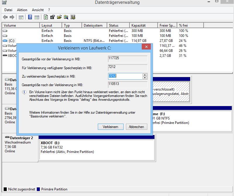

Hallo Leute,
ich habe eine 124 GB SSD im Laptop der eine große 114 GB Partition hat. Ich habe noch ca. 30 GB frei und die möchte ich in eine zweite Partition geben, wozu ich "C" kleiner machen muss. Mit dem Windowseigenem Tool "Festplattenformationen erstellen und formatieren" wird mir immer nur angezeigt, dass ich nur 7 GB freigeben kann.
Ich hatte ergoogelt, dass es an Bitlocker liegen kann, das habe ich dann auch abgeschaltet, aber es bringt nichts.
Jetzt kann ich natürlich, ohne Bitlocker, gparted nutzen - ok. Aber ich würde ganz gerne verstehen woran das liegt!
Danke für hilfreiche Kommentare im Voraus!

Guck bitte in das angefügte Bild.

Die Erfahrung, die du gemacht hast, habe ich auch mit dem Windows Partitionierungstool gemacht. Gparted ist hier immer in der Lage gewesen, mehr Speicher freizugeben.
​Ich habe zwar keine Erklärung dafür, würde dir aber trotzdem raten, ein Backup von der Platte zu machen, bevor du mit Gparted darangehst. Obwohl es sonst immer problemlos geklappt hat, ist mir in einem Fall bei der Aktion die Windows Installation kaputt gegangen.
die Windows Partitionierung ist da nicht wirklich dafür ausgelegt Systempartitionen zu verkleinern, nutze dafür wirklich geparted
Danke Smagjus, das ist ein Kommentar der mir hilft!
Backup habe ich schon gemacht und entschlüsselt, um dann mit gparted ranzugehen. ... aber sicherer fühlte ich mich, wenn ich es direkt unter Windoof machen würde!
Defragmentiere die SSD (Ja, das eine mal wird sie davon nicht kaputtgehen), danach deaktivierst du die Auslagerungsdatei und Ruhezustand (powercfg -h off). Dann rebooten und evtl. vorhandene pagefile.sys und hiberfil.sys im Stammverzeichnis von C:\ löschen. Jetzt sollte sich C: deutlicher verkleinern lassen. Wenn das erledigt ist, dann die gewünschte 2. Partition anlegen und zuletzt die Auslagerungsdatei und den Ruhezustand wieder einschalten (powercfg -h on).

Ein besseres Ergebnis erzielst du, wenn du zuerst die Auslagerungsdatei und Ruhezustand deaktivierst und erst danach defragmentierst. Die Auslagerungsdatei musst du über die Systemsteuerung deaktivieren, den Ruhezustand über cmd als Administrator starten und powercfg -h off/on eingeben.
