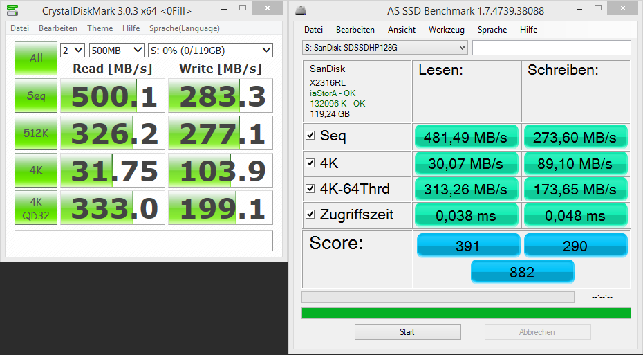

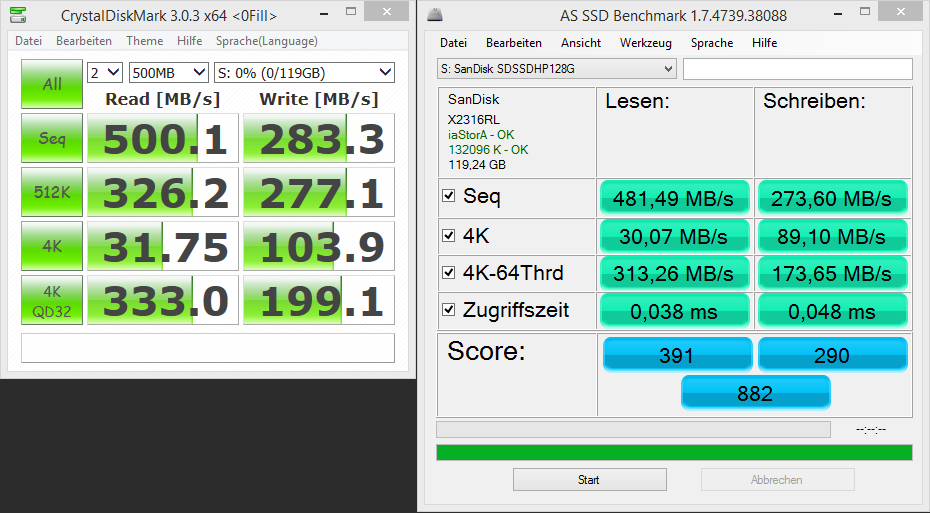

Ich habe mal auf den Thread hin das Gehäuse zusammen mit der günstigeren Sandisk Ultra 128GB gekauft und bin ganz zufrieden.
Ohne Gehäuse:

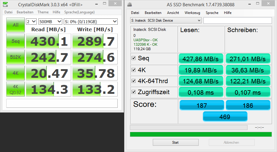

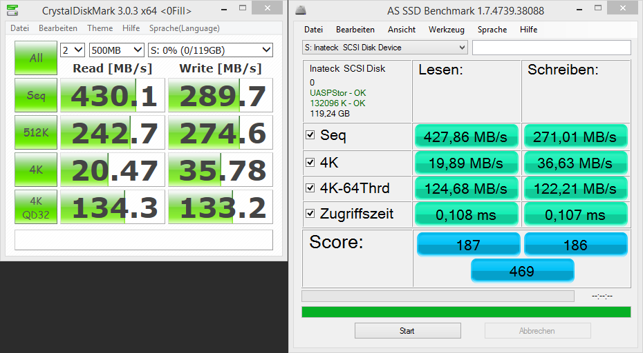

Mit Gehäuse:
Das Ganze läuft am externen USB 3.0 vom Asrock X99 Extreme4. Leider sind bei der SSD nicht mehr als 300MB/s schreibend drin. Ich weiß also nicht inwiefern das dem TE noch hilft.
4K Werte und Zugriffszeit sind natürlich bescheiden, aber das liegt an der externen Anbindung. Das wird kaum besser gehen. Die normalen Werte sind ziemlich gut! Danke für das Feedback, das Gehäuse merke ich mir mal. Hab die jetzt intern laufen und meinen DVD-Brenner rausgeschmissen weil ich den wie schon erwähnte eigentlich gar nicht mehr benutzt habe seit Monaten, wenn nicht sogar Jahren.
Die 4k Werte sind vor allem bescheiden, weil ja die Daten über PCIe an den USB Host Controller (egal ob im Chipsatz oder als Zusatzcontroller über den Chipsatz) und dann über USB und noch mal auf SATA transformiert werden. Das sieht Du auch an den Zugriffszeiten, die SSD ist ja leer, da wird ja bei Ermitteln der Zugriffszeit lesend praktisch gar nichts aus den NAND gelesen, das ist rein die Zeit für den Weg des Befehls zum Controller und 512 Byte Nullen zurück.

Ich finde im Übrigen die 4K Werte und die Zugriffszeiten gar nicht so schlecht! Vor 3 Jahren wäre man darüber auch bei einer SATA SSD noch wirklich froh gewesen, und man darf nicht vergessen: das ist über USB!
Jup, die 4k Werte sind immernoch 20 mal höher als mit meiner internen HDD. Und mein günstiger USB 3.0 Stick, der auf 90MB lesend kommt, ist bei 4k sogar noch langsamer.

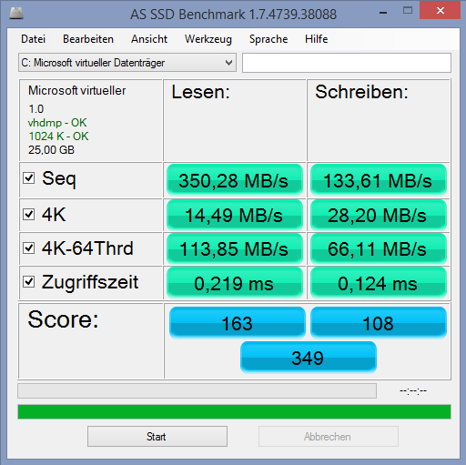

Im Moment mache ich mit Easy to Boot eine multibootdisk auf der SSD - praktisch mein Werkzeugkoffer für unterwegs. Allerdings muss ich hier noch ein paar Probleme ausbügeln.
Edit: Alles läuft soweit. Windows 7 machte zwar Probleme, mit hingegen Windows 8 kann ich aber problemlos von einer .VHD booten. Die Werte wurden durch das VHD-Format zwar weiter gesenkt, Windows ist aber trotzdem noch sehr flink:
