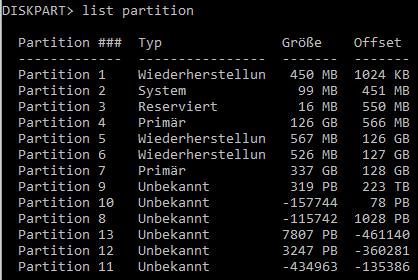

Ich habe durch Zufall festgestellt, dass meine knapp 5 Jahre alte Cruical CT500MX500SSD1 mit 500 GB zusätzliche Partitionen in Exa-Byte Größe aufweist (siehe Anhang), was ja gar nicht sein kann.
Korrekt hiervon sind die beiden primären Partitionen 4 (126 GB gesamt, davon 37 GB frei) und 7 (337 GB gesamt und 57 GB frei). Ich weiß, dass das System einige zusätzliche System-Partitionen automatisch erzeugt (die sind so weit ich weiß, meist 100 bzw. 500 MB groß), zu denen auch die Partitionen 1-3 gehören könnten, nur werden mir hier die Partitionen 9, 12 und 13 (mit 319, 3.247 und 7.807 PB) sowie die Partitionen 8, 10 und 11 mit negativen Werten (vermutlich wegen Zahlenformat, weil sie noch gößer sind und einen Überlauf erzeugen) angezeigt. Wie diese teils Exa-Byte großen Partitionen zu stande gekommen sein sollen, ist mir ein Rätsel.

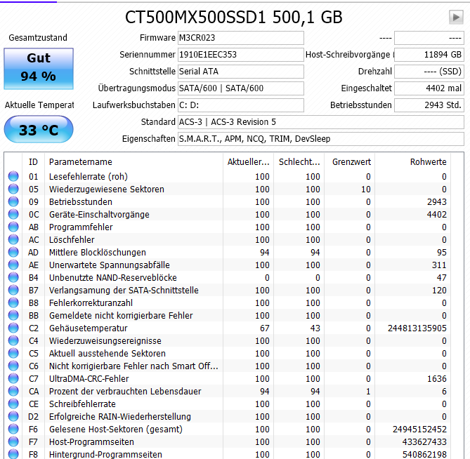

Zur Info: Ich konnte bis dato keinen Datenverlust oder nicht funktionierende Programme feststellen. Auch ist mit CrystallDiskInfo (siehe Anhang) keine Auffälligkeit angezeigt worden.

C7 ist hoch, ich würde da erstmal mit einem neuen SATA-Kabel ansetzen.

Außerdem: Da sind überflüssige Partitionen drauf (bitte aber nicht auf die Idee kommen, da jetzt was löschen zu wollen), wie hast Du ehemals das System auf die SSD bekommen? Geklont?

Dann ist irgendwas schief gelaufen bei irgendeiner Aktion wo Partitionen angelegt/geaendert wurden.
Da sind 3 x Wiederherstellen. Von W7 auf W8 und dann W10? C7 ist auch etwas hoch, Kabel und/oder SATA-Port am Brett wechseln.

Mit Partition Wizard Free mal nachsehen wie das dort aussieht.
Die Datentraegerverwaltung zeigt auch diese Groessen?

Sichere was zu sichern ist und dann mal komplett formatieren und neu partitionieren.
Wenn man neu macht, loescht man alle Partitionen. Man formatiert und partitioniert nix. @WebBeat84
Ich persoenlich wuerde diese SSD per diskpart oder einem anderen faehigen Tool komplett von allen Partitionen befreien. Oder halt per Crucial Storage Executive.
Ja, da stimmt was mit dem Anschluss nicht!

DAS meine ich doch damit... Alle Partitionen löschen, formatieren und neu Partitionieren und am besten mal in MBR konvertieren und danach zurück zu GPT.

wenn man wirklich sauber machen will -> diskpart clean

Hier bin ich zuerst drauf aufmerksam geworden, sind aber dieselben Werte.

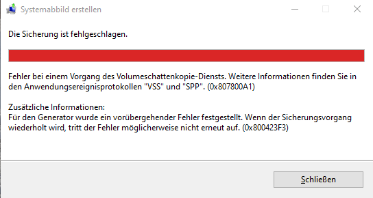

  • Daraufhin habe ich versucht unter Windows eine Sicherungskopie zu erstellen, die aber mit Fehler abbrach (siehe Anhang).

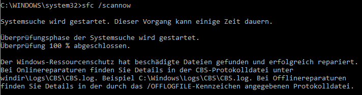

  • Danach in einer CMD "sfc /scannow" ausgeführt, wobei beschädigte Dateien gefunden und repariert wurden (siehe Anhang).

Nimm mal zum sichern was anders als windows Bormittel. Veeam oder was anderes. Ein richtiges image machen. Windows lässt dich im Stich wenns drauf ankommt. Würde dir ja Macrium empfehlen, aber das gibts wohl nicht mehr Kostenlos. Da is simples Kopieren wichtiger Ordner zuverlässiger als diese Systemabbild Geschichte aus windows.
Evtl. ist wichtige Daten einfach auf ne externe kopieren und windows da platt machen und neu Installieren die schnellste und einfachste Variante. Könnte gut sein das bei dem Partitionswirrwar da auch andere Backup Lösungen Probleme haben werden.
Alternativ auch Aomei wobei ich hier veeam erstmal den vorzu gebe. Und den stick den es anlegen will (Also Veeam) auf jeden fall mit erstellen.

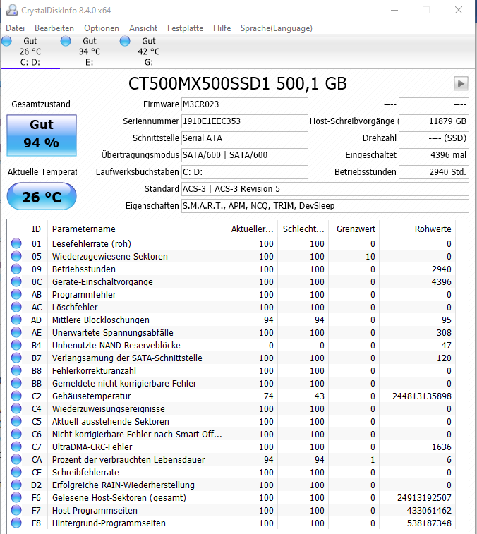

Hab mal ein nagelneues (noch verschweißtes) SATA-Kabel an einem anderen Port angeschlossen (siehe Anhang). Der C7-Wert (UltraDMA-CRC-Fehler) ist gleich geblieben, sind aber auch erst 3 Betriebsstunden der SSD seit dem letzten Screenshot.
Mir fällt jetzt in dem Zusammenhang ein, dass ich mal vor ein paar Monaten für eine gewisse Zeit (vielleicht 2-4 Wochen) von CrystallDiskInfo bei der SSD als Zustand ein "Warning" angezeigt bekommen habe, konnte mir das aber damals nicht erklären, da die Werte alle mind. 95% anzeigten. Der C7 Wert war damals auch schon bei ca. 1600 (kann auch schon der aktuelle Wert gewesen sein, wie er vorher war, weiß ich nicht), hab ihn aber wegen der 100% ignoriert.

Bei dir kommt ja auch noch B7 (Verlangsamung der SATA-Schnittstelle) dazu.
Sollte auch nicht sein und lag vllt auch am Kabel.
