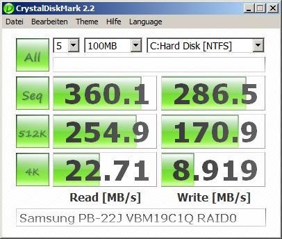

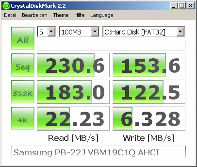

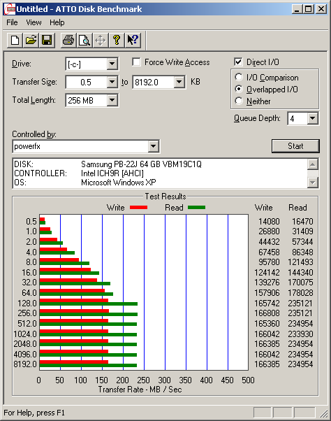

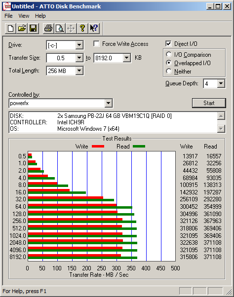

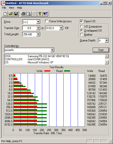

Ich habe Raid0 sowohl mit JMicrons 602er als auch mit Samsungs RBB getestet.
Bringt keinen spürbaren Performancezuwachs bei normalen Desktop-Anwendungen. Messbar ist er.
Benchs von den Samsungs im Anhang.
