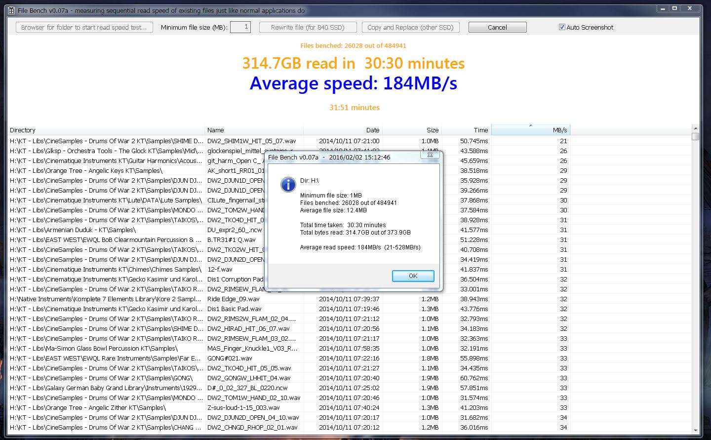

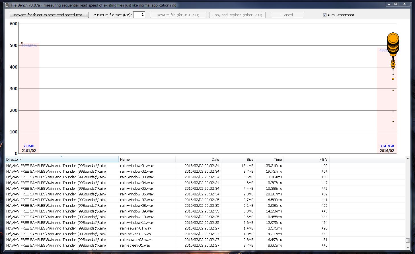

Ausnahmsweise nehm ich mir nochmal die Zeit.
Man muss überhaupt erstmal "alte" Dateien auf der Platte haben (sonst kann man den nächsten Test erst in 5 Monaten oder so machen). Diejenige Daten, die ich brauche kopiere ich hin und wieder neu über damit die "frisch" sind und wieder schnell laden. Da ich die Vienna VSL Special Edition länger nicht mehr benutzt habe, sind die noch etwas älter. Damit hab ich folgende Tests mit Screen to GIF aufgenommen.
Die Dauer ist wie schon gesagt völlig Latte. Der VSL-Testordner ist ca 50+ GB. Die 840 ist Laufwerk (H)
Unter den Screenshots gibts den Dropboxlink zum ausführlichen GIF.

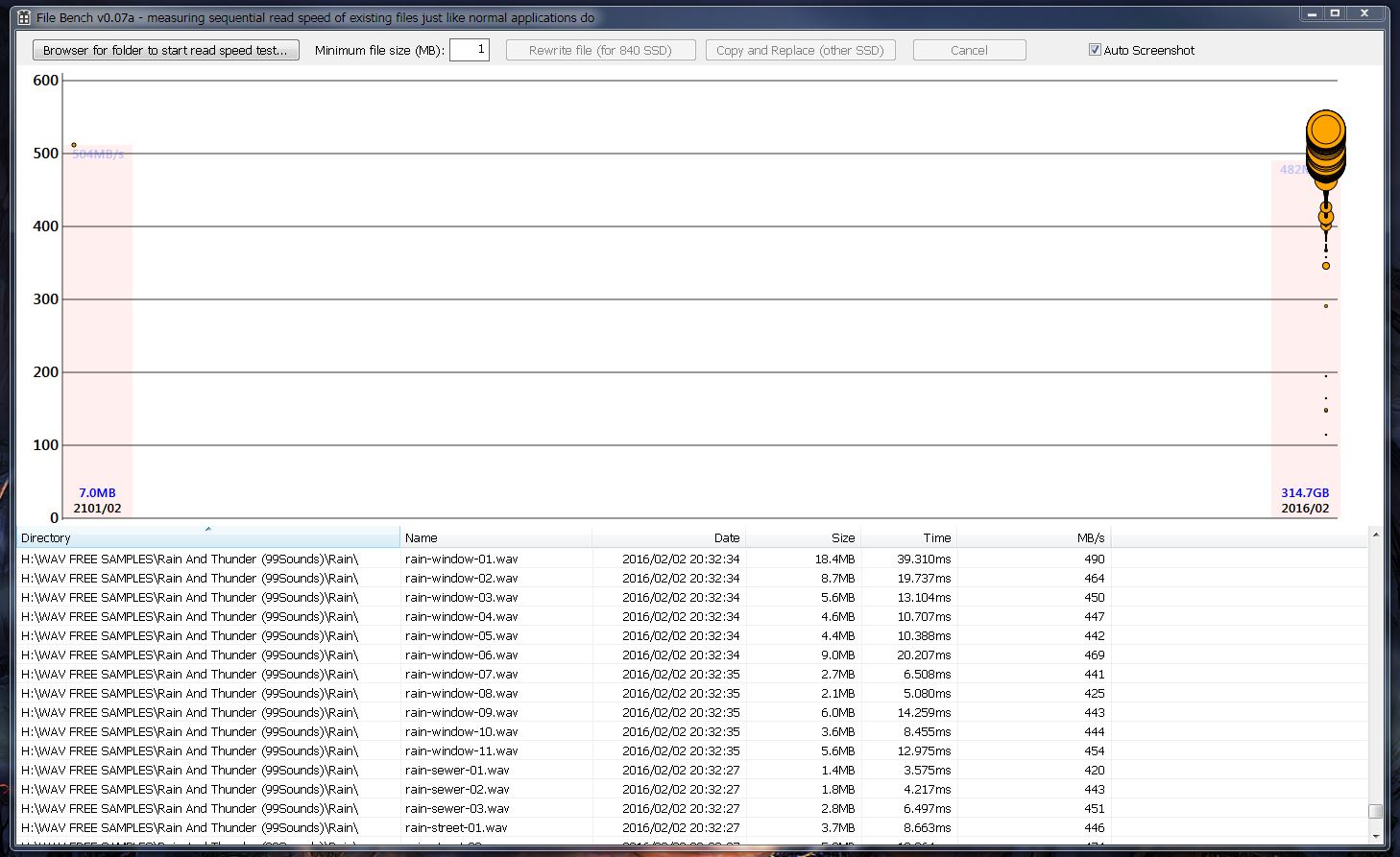

1. Test: ANDERE SSD - VSL-Ordner intern von (H) auf eine Sandisk Extreme 2 kopiert (=Laufwerk F):
https://www.dropbox.com/s/h4jyfzo9qv9k7yo/Filebench Sandisk EX 2.gif?dl=0
Performt wie sie soll.

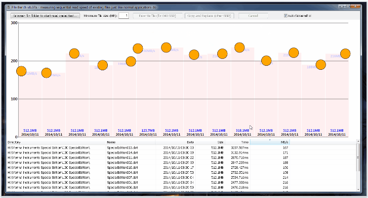

2. Test: ALTE DATEN - Der VSL Ordner auf der 840er, meiner Library-Disk (=Laufwerk H)
https://www.dropbox.com/s/ru3ysen1twb1uhc/Filebench Samsung 840 before.gif?dl=0
Der Wert war ursprünglich noch viel schlechter, ca 85 - 120 MB/s, bevor ich den Ordner aus einem Unterordner geholt und ein paar mal rumprobiert habe. Das hat die Werte auf ca 200 "verbessert".
Trotzdem bleibt damit erstmal nur quasi der Hälfte der normalen Performance übrig.

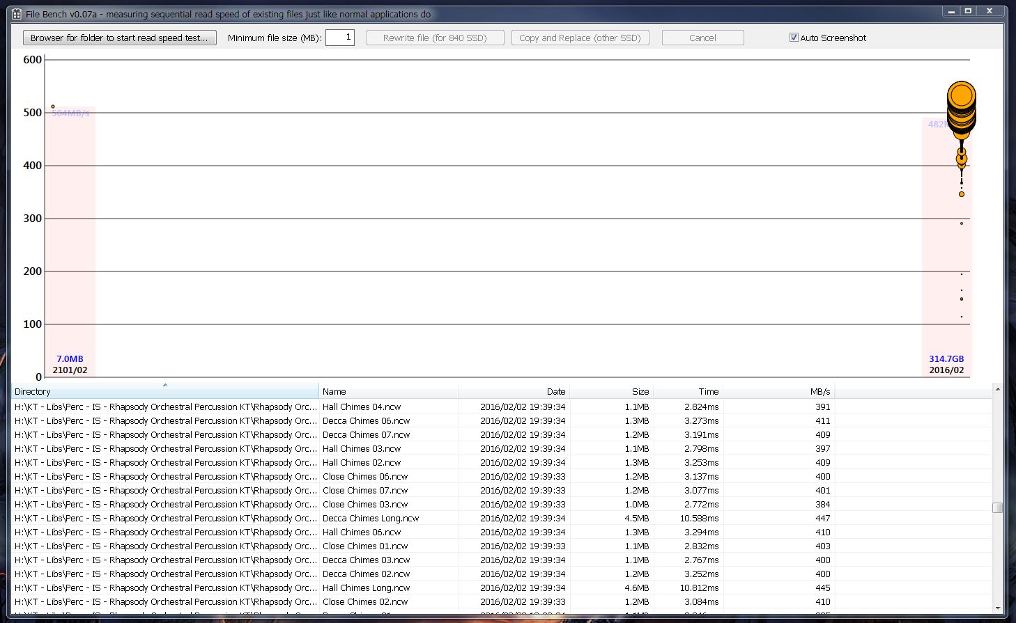

3. Test: NEUE DATEN - Der VSL Ordner gelöscht und neu von (F) auf die 840er (H) aufgespielt.
https://www.dropbox.com/s/rdzry2l8ktnvo9w/Filebench Samsung 840 after.gif?dl=0
Bingo, sind die Daten "frisch", performt die 840 Basic wie es sein soll.
Was passiert wenn die Daten noch länger gänzlich "unberührt" bleiben sieht man z.B. in meinem Post weiter oben. Einbrüche bis auf niedrige 2-stellige Werte sind möglich. Die alten Screenshots habe ich nur deshalb noch weil ich die SSD eigentlich bei Samsung reklamieren wollte. Ein Bekannter von mir hat das erfolgreich gemacht und bekam dann ein EVO als Ersatz hrhrhr.
Aber bei mir hat bisher die Faulheit gesiegt...
Die halbierte Datenrate war auch schön beim Kopieren zu beobachten. Das Kopieren auf F hat doppelt solange gedauert wie das zurückschreiben auf H.
Und jetzt will ich nix mehr hören von wegen blahbliehbluh das Problem mit der 840 Basic ist nur ein Gerücht oder so ähnlich.
Wers jetzt noch nicht glaubt, mir egal. Ist sowieso irrelevant.
Ende der Durchsage. Jetzt gibts nen Bier in der Kneipe, das ist eh viel besser

Unfassbar.
Für den Eimer ist hier gar nix, allerdings raffst du es absolut nicht.
Hast du die 3 animierten GIFs angeschaut? DROPBOX LINKs !!!
Da läuft der ganze Bench als Filmchen. Aufgenommen mit Screen to GIF (steht ja auch alles oben schon). Ja, soviel Mühe hab ich mir gemacht. Da steht alles drin, das ist das Hauptfenter des Programms. Mehr kann man nicht sehen, es ist alles was das Programm anzeigt.
Es ist immer der gleiche Ordner, es sind immer die gleichen Dateien. Das Datum steht dabei, die Größe, alles was du "einforderst" ohne genau hingeschaut zu haben. Den ganzen Vorgang hab ich oben ausführlich erklärt. Man sieht wie die Dateien nach dem Zurückkopieren das neue Datum haben etc pp. Und sobald sie neu auf die 840 geschrieben wurden, haben wir wieder full Speed.
Keine Ahnung was mit dir los ist.
Wenn man die SSD vor sich liegen hat und mit dem Problem zu tun und es verstanden hat, ist ganz einfach nachzuvollziehen, sofern man weiß wie. Aber die anderen Threads hast du ja auch nicht gelesen. Ausserdem merkt man es beim Kopieren, beim Laden von Dateien usw, alles schon mehrfach geschrieben. Wenn du das nicht glaubst, deine Sache. Es hat null Relevanz für die Wahrheit und die Fakten, denn du hast das nicht zu entscheiden.
Dein ganzes Gelaber oben ist total Banane. "Nebenbei zugreifen" usw. Deutlicher als ich es aufzeige geht es nicht mehr. Filmchen gucken, alles nochmal langsam durchlesen und verstehen.

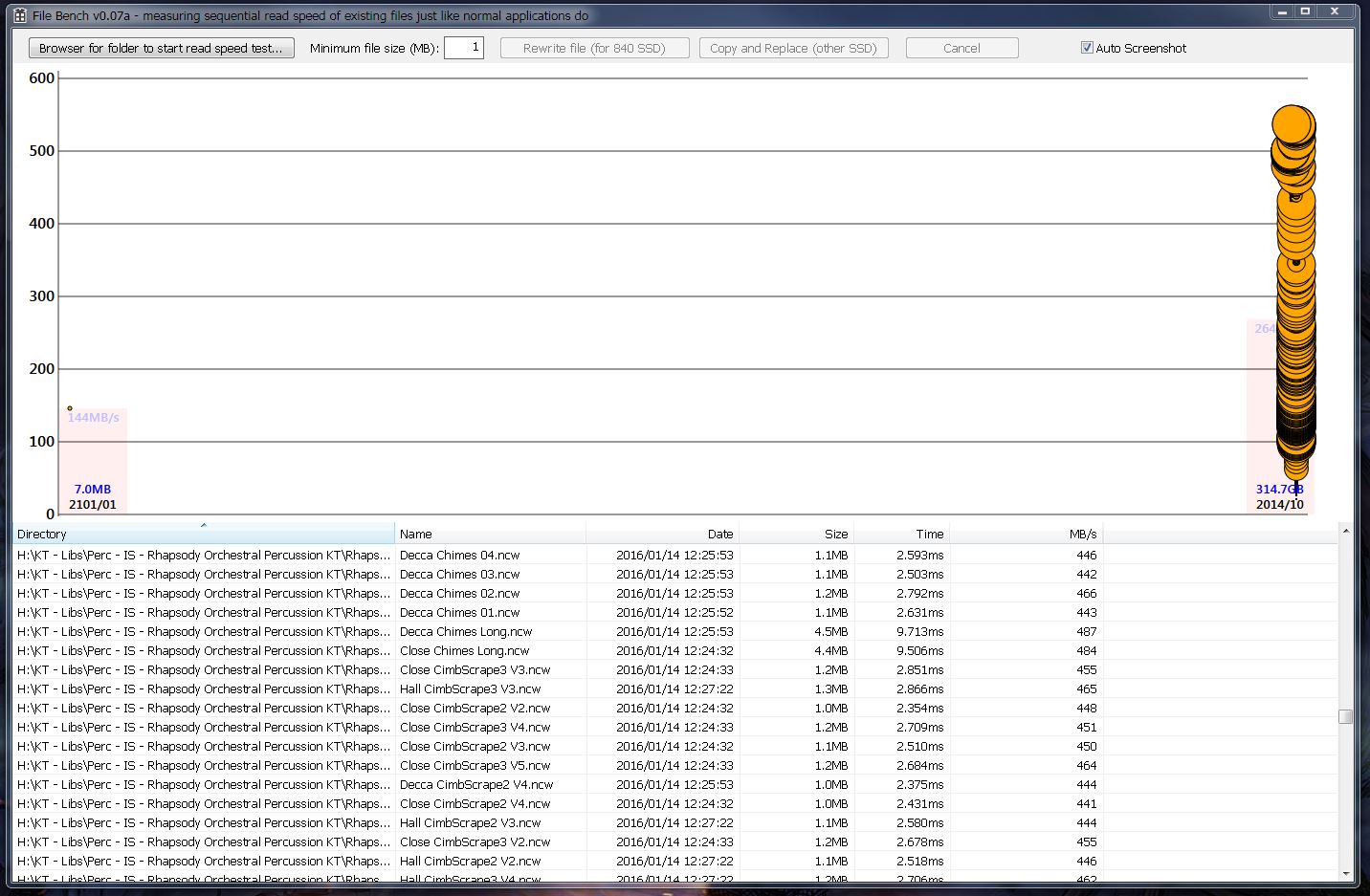

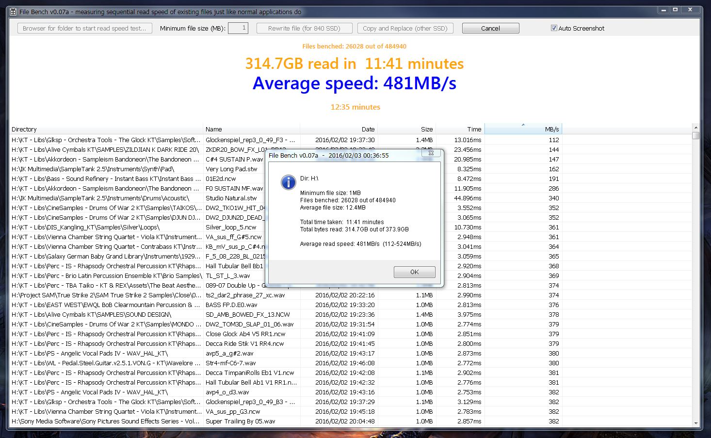

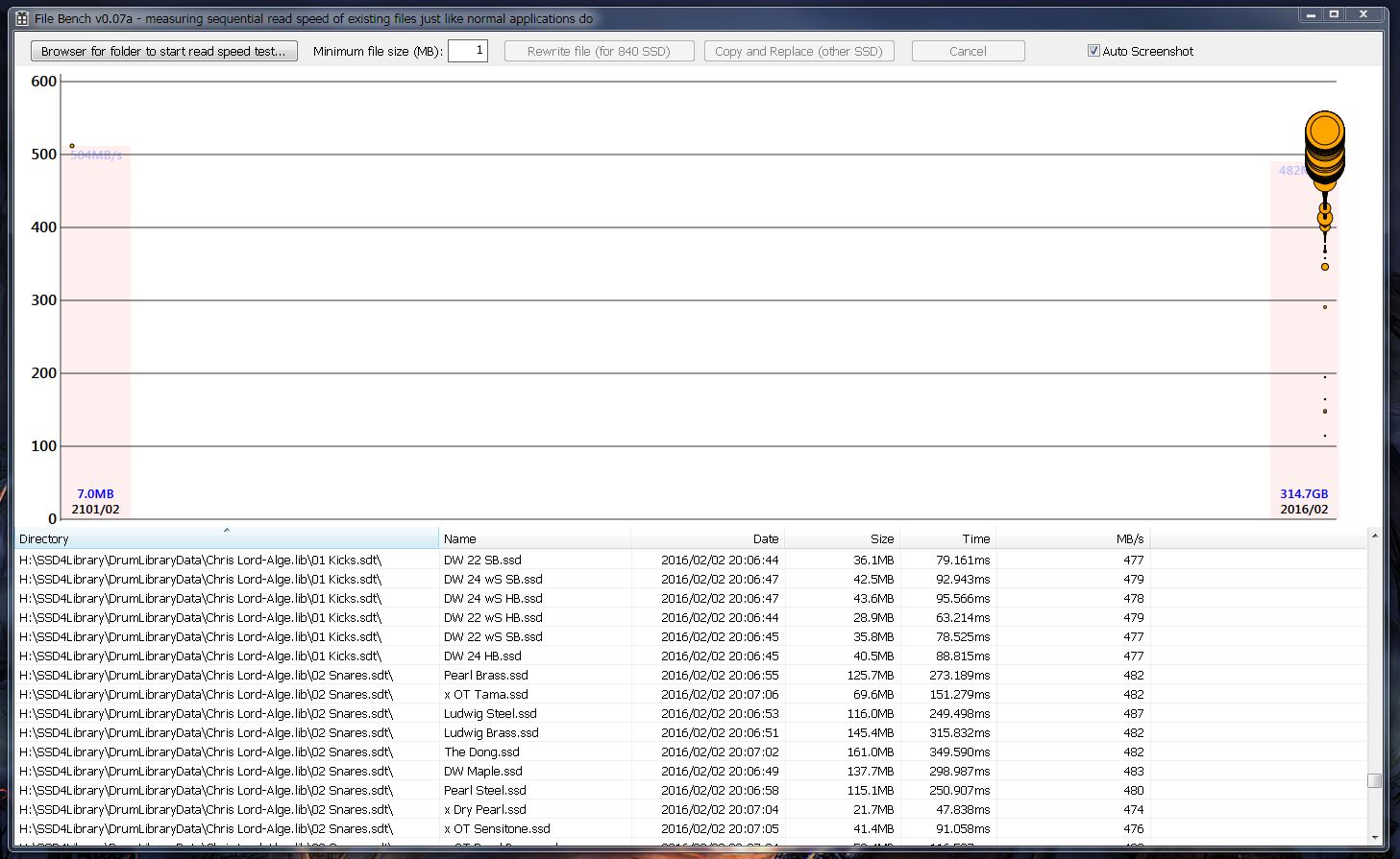

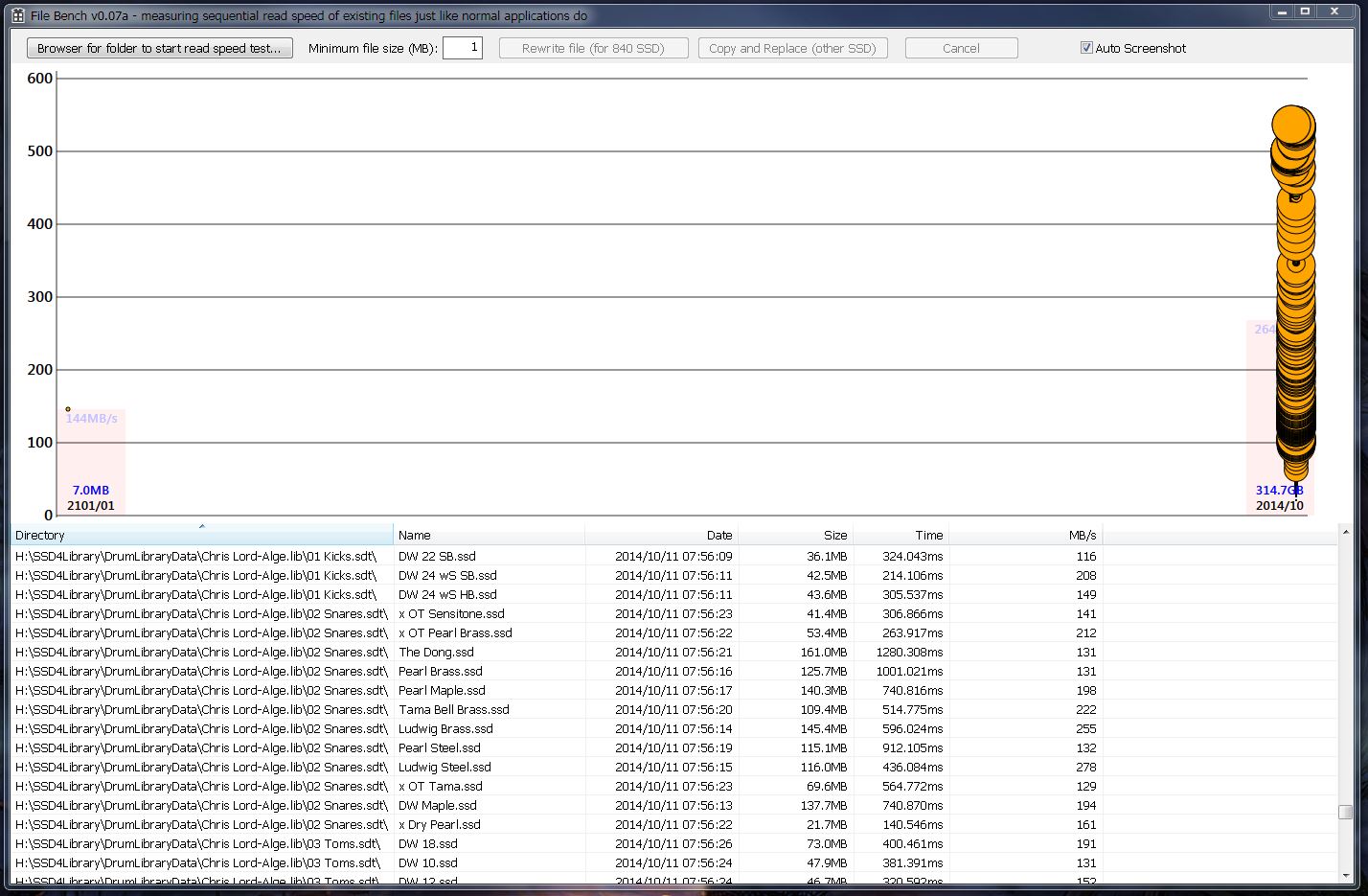

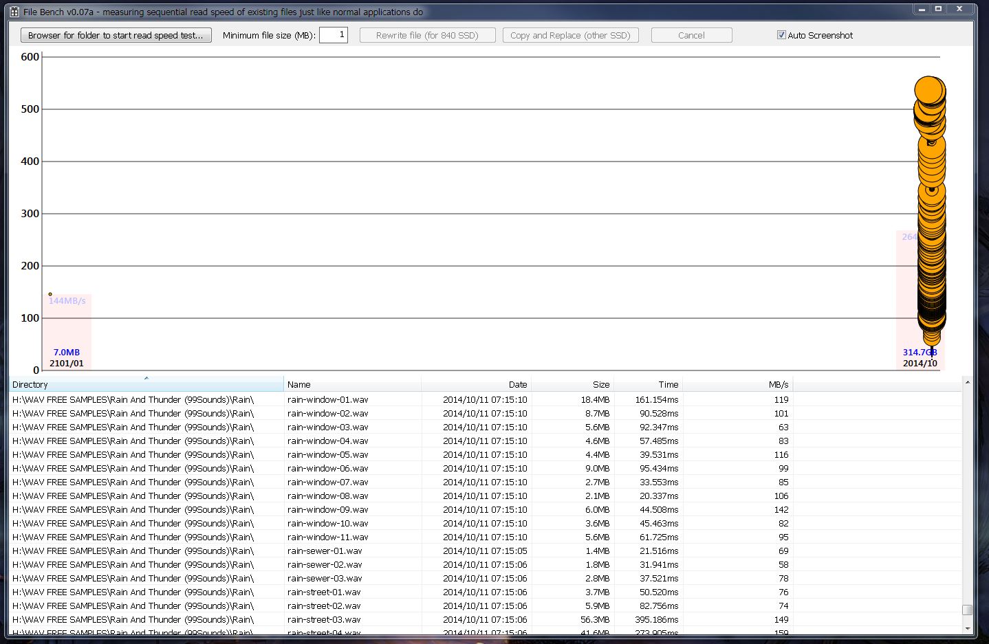

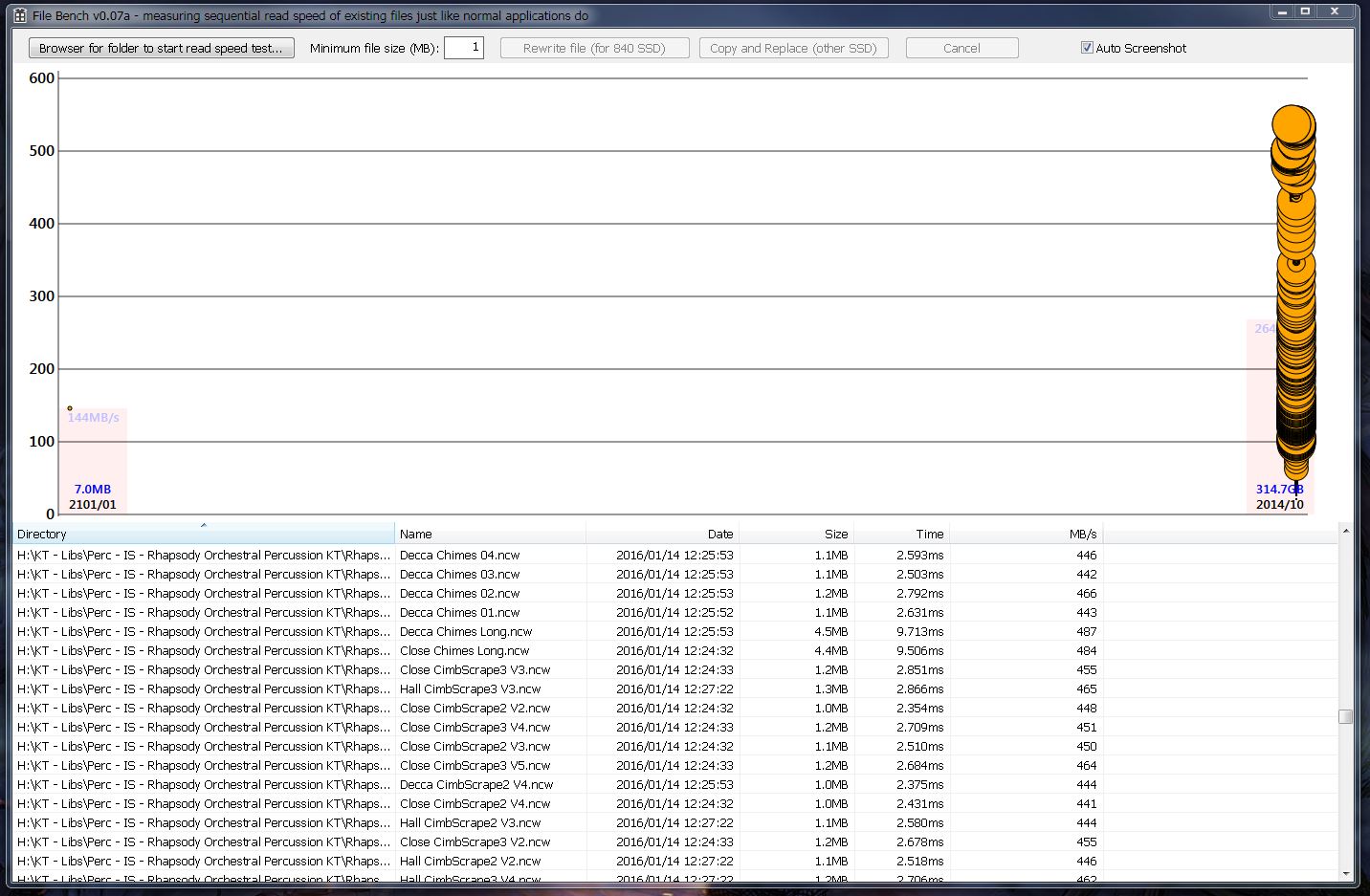

Hier Komplettscan der 840 VOR DEM ÜBERSCHREIBEN mit gemischten alten/neuen Dateien.
Screenshot ENDERGEBNIS nach ca ner halben Stunde:
ein Ausschnitt der Benchvorgangs als GIF Filmchen:
https://www.dropbox.com/s/eodxupnufujpqia/Ausschnitt Komplettscan BEFORE.gif?dl=0
3 weitere Screenshots für den direkten Vergleich von bestimmten Dateien mit dem späteren Ergebnis unten.
Jetzt erstmal neues Backup machen.

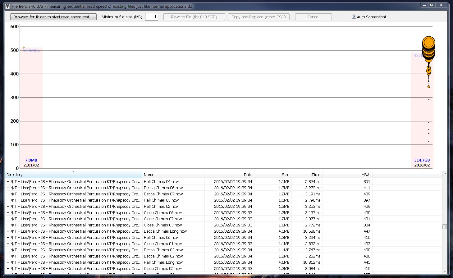

Nun der KOMPLETTSCAN NACH DEM ZURÜCKSPIELEN DES BACKUPS
Screenshot ENDERGEBNIS diemal schon nach 12 Min 35 Sec. OHNE WORTE !!
wieder ein Ausschnitt vom Bench als GIF Filmchen
https://www.dropbox.com/s/gn6lkuxljlkavo1/Ausschnitt Scan after.gif?dl=0
SO muss dat flutschen.
Vergleich einzelner bestimmter Dateien mit oben (gleiche Reihenfolge):
Dateien neu: eindeutig viel schneller
hier hat sich nix groß geändert, die Daten waren ja schon "neu"
auch die Steven Slate Library wird doppelt so schnell gelesen
Das ganze wird noch viel schlimmer, wenn zwischendurch garnichts mit den Dateien gemacht wird, wie es in meinem Fall durchaus vorkommt. Solche Datenbänke werden oft nur 1 mal geschrieben und dann bleiben die "ewig liegen".
Immerhin hatte ich ja gemischte (alt/neu) auf der Platte.
Wer also ne 840er "Basic" hat, sollte ab und an seine Daten refreshen, sonst ist nix mehr mit SSD Speed.
Und jetzt gehts in die Heia. Was für ein Gedöns hier.
