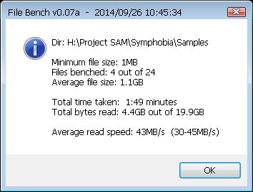

Dann wollen wir dich mal erleuchten. Bei mir sieht das im Übrigen so aus:
1.) Screenshot filebench vom 26.09.14 mit unterirdischer Leserate

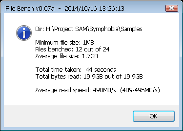

2.) Screenshot filebench desselben Ordners vom 16.10.14 - nachdem ich von dem Tipp gelesen hatte, alle Daten neu auf die SSD zu kopieren. Dies hat die Leserate vorübergehend wieder normalisiert.
Und wie man sehen kann, ist es auch nicht nötig die Mindestgröße auf 3 oder 5 MB zu stellen und ebensowenig hat das was mit der Thematik der MX100 zu tun, bzw dem Zusammenhang den du suggerierst.
Die Screens sprechen für sich.
Ich habe damals bemerkt, wie die Ladezeiten bei Musikprojekten mit VSTs immer größer wurden und mich mich gewundert was da los ist. Zunächst war es auch nicht einfach, das Problem genau zu identifizieren, als dies alles noch unbekannter war. Filebench brachte dann erst einmal Licht ins Dunkel.
Greetz, Mike

Es ist völlig ausreichend, filebench mal kurz anzuwerfen um das Problem zu verifizieren. Scheinbar hast du das Tool noch nicht selbst ausprobiert, geschweige denn die Screenshots verstanden.
Es ist ganz einfach: Die Daten auf der 840er werden im Lauf der Zeit langsamer gelesen. Ich habe 2 mal denselben Ordner gebencht. Das 1. Mal habe ich nach 1 Min 49 abgebrochen (4,4 GB von 19 waren gelesen in der Zeit). Datenrate im Schnitt 43mb/s. Beim 2. Mal habe ich die quasi 10fache Datenrate (ALLE Daten von 19,9 GB wurden in 44 Sekunden gelesen). Was gibts daran nicht zu verstehen? Es ist völlig egal ob das dann noch 5 oder 20 oder 50 Minuten läuft. Jeder der eine 840er mit diesem Problem hat kann das auf diese Weise nachvollziehen. Da gibts nix zu refreshen oder sonst was.
Im Übrigen habe ich zigfach getestet und gebencht (länger/kürzer), mit allen möglich Dateien auf der Platte. Und es ist immer das gleiche, nach einiger Zeit (mehrere Wochen) wird das Lesen langsamer. Kopiert man die Daten über, kommt man wieder eine zeitlang auf die standardmässigen Leistungswerte.
Ausserdem bemerkt man es wie ich auch schon geschrieben habe, sobald man Anwendungen hat, die große Dateien laden o.ä.
So siehts aus - das sind die Fakten. Ganz egal ob du das raffst oder nicht.
Greetz, Mike
