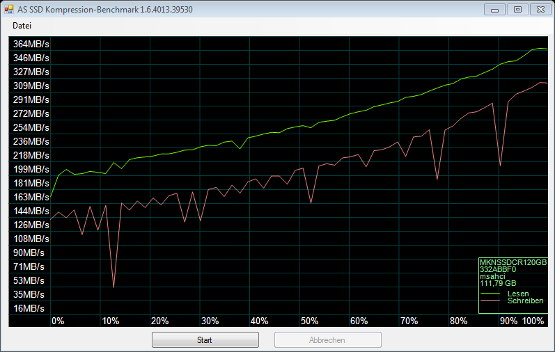

Die komprimierung schaut bei mir so aus:

Das ist ein Bench der Chronos deluxe, die hat sync. NAND-Flash.
Das auch bei 100% komprimierbaren Daten Deine SSD immer noch nicht die 550 MB/s erreicht, liegt am PCIe-Kontroller, die Anbindung mit PCIe 2.0 x1 hat eine Bandbreite von 500 MB/s, SATA 6G 600 MB/s
Aufgrund des Protokoll-Overheads steht davon aber nicht alles für Nutzdaten zur Verfügung, bei PCIe siehts ähnlich aus.
So um die 350 MB/s ist dann schon das Maximum, was Du mit der PCIe-Kontroller erreichen kannst.
