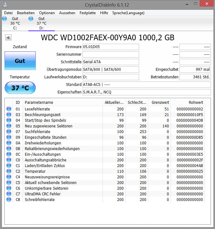

Teste die HDD mal mit Crystal Disk Info, vielleicht hat ja die HDD ein Problem.
Du kannst ja ggf. einen Screenshot mit den Smart-Werten (Gesundheitsstatus der Festplatte) hier reinstellen.
Vielen Dank für die schnelle Hilfe, habe mal einen Screenshot gemacht:)
