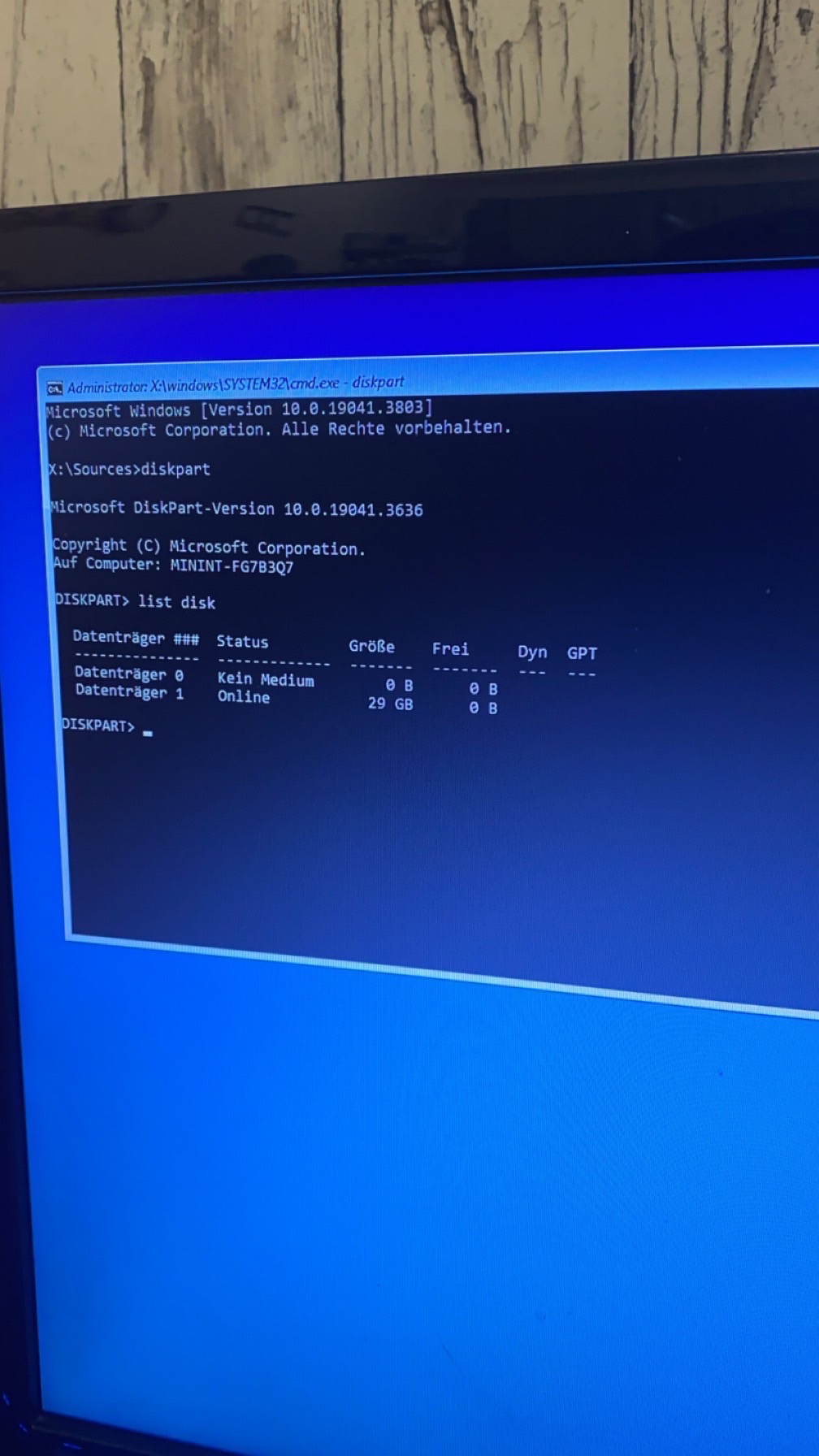

mein Bruder und ich haben unsere Rams und Mainboards getauscht, danach lief bei meinem Rechner nichts mehr. Sein Rechner hatte den Fehler CPU fan angezeigt, bin ins Bios und hab Lüfter drehzahl ignorieren geklickt. Sein PC läuft jetzt, meiner nicht. Meiner startet, gibt aber kein Bild. Hab meine Ssd und hdd bei seinem Rechner angeschlossen, beide wurden nicht erkannt. Seine normale M2 SSD schon. Hab versucht mit dem Microsoft repair tool win neu zu installieren, aber die Fesplatte wird ja garnicht erkannt. Nun weiß ich nicht, wieso mein Pc ja nicht mal ins bios kommt. Habe CMS bei seinem Bios aktiv, trotzdem nichts. Ich weiß nicht wie, aber hatte irgendwie die SSD von mir kurz bei ihm zum laufen gebracht, konnte normal auf die Dateien zugreifen. GPU und CPU funktionieren sicher. Woran kann es liegen?
Bei der angezeigten Disk beim Bild handelt sich es um den USB stick mit dem microsoft Tool.

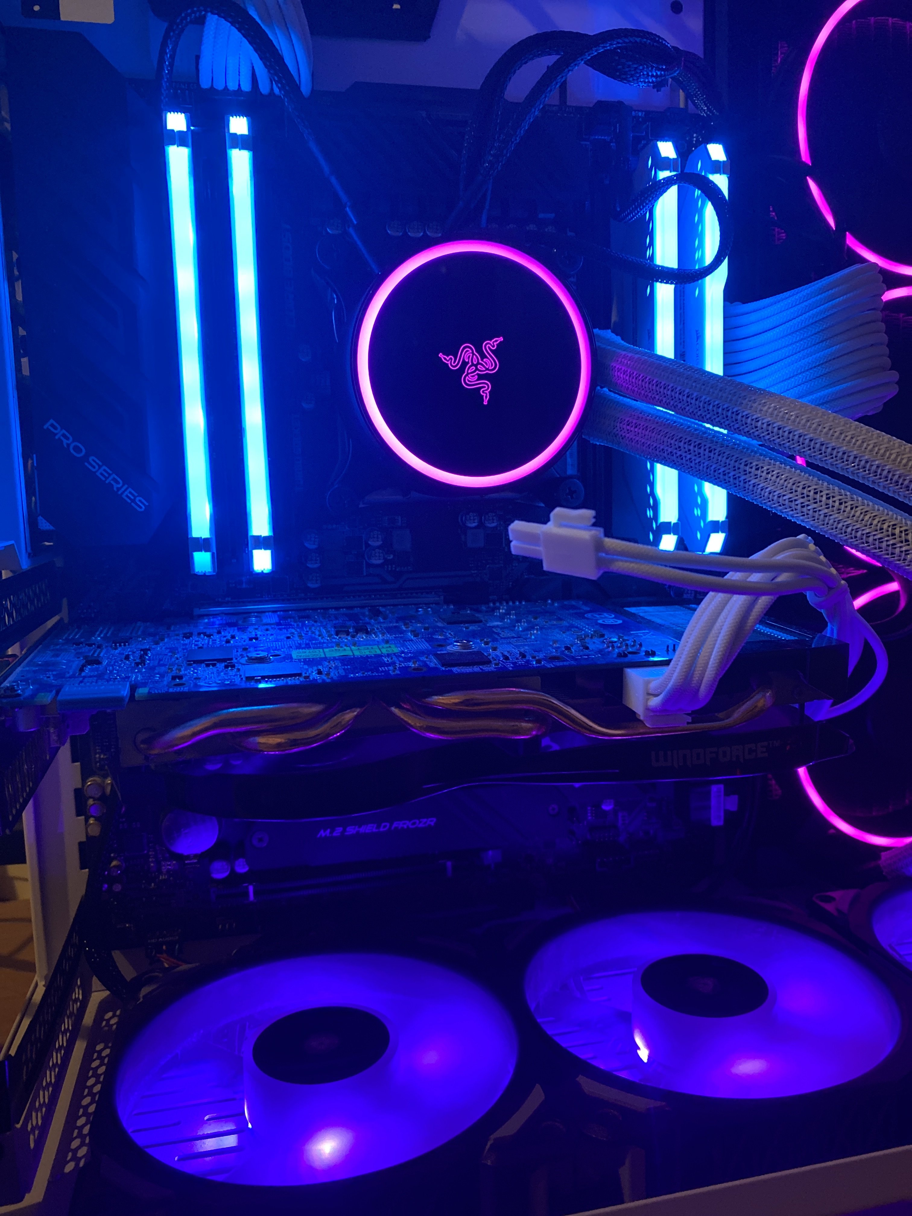

Mir fällt nur nebenbei gerade auf, dass die AIO schlecht verbaut ist.
Der Radiator sollte der höchste Punkt sein. So wie auf dem Bild ist der Kühlkörper auf der CPU mit der Pumpe der höchste Punkt und wenn da Luft im System ist, wird es Probleme geben.
Und Luft haste irgend wann im System.
Edit: Vergiss es, sah nur auf den ersten Blick so aus, der Radiator ist ja nicht unten sondern hinten rechts.
Alles ok

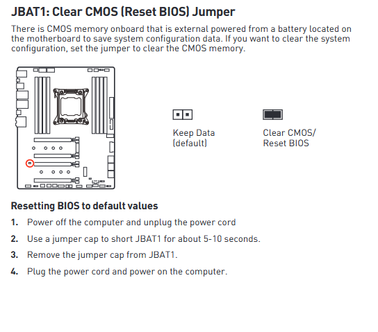

Resette das Bios mal.
SO wie es unten steht. Wenn du keinen Jumoer hast, nutze einen leitfähigen Schraubendreher.
STROMLOS machen den Rechner...WICHTIG. NT aus, Stecker raus, 1x den Startknopf drücken, damit die Restspannung weg ist.

Eine kleine Ergänzung: weil aus meinem PC kein Bild kommt, hatte ich die SSD bei meinem Bruders PC angeschlossen, daher das Bild mit dem Diskpart. Dort auch nicht erkannt
Verkabelung der SSDs und/oder den richtigen Sitz überprüft. Abstandshalter alle korrekt verbaut. Alle Kabel richtig drin?
muss die bios batterie auch raus? Alle Kabel sitzen richtig und fest.
Nein. Wichtig ist, sofern du keine Steckbrücke hast, dass es ein leitender Schraubendreher ist, oder Büroklammer aus Kupfer, 1 cent Stück geht geht auch

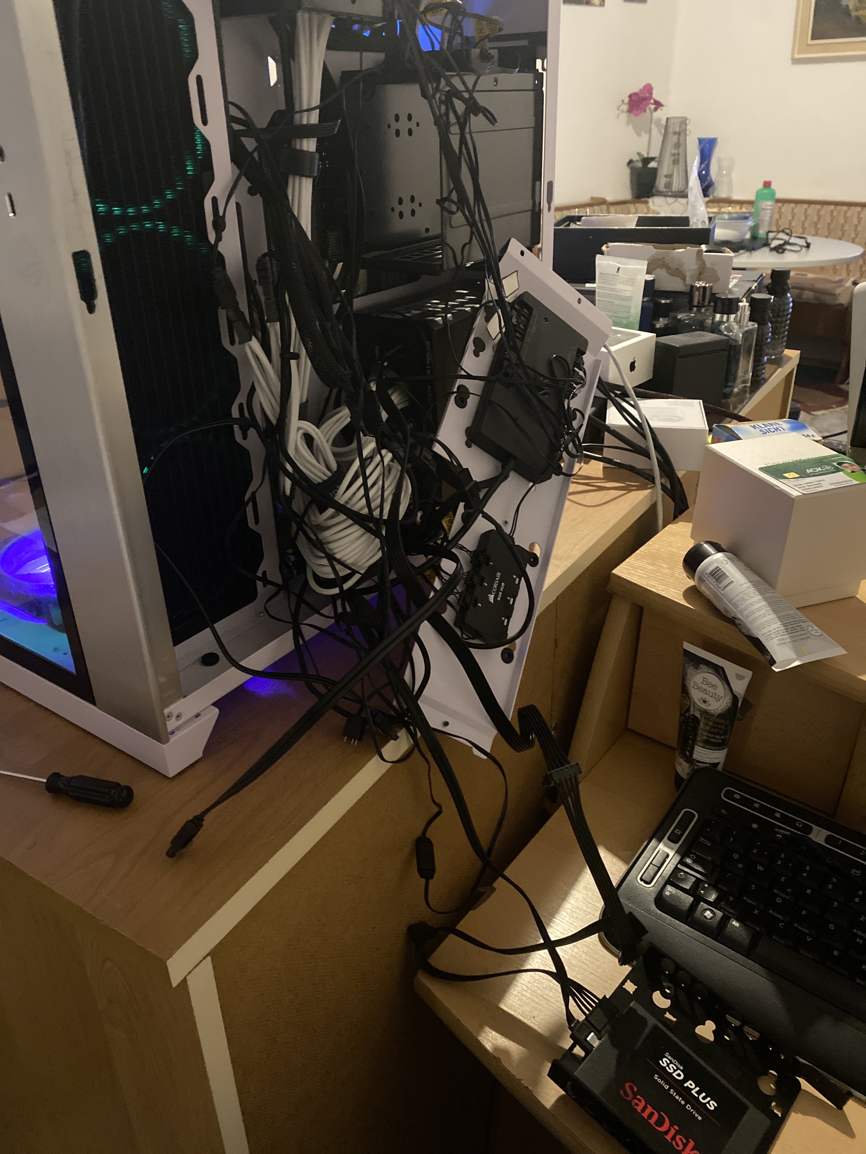

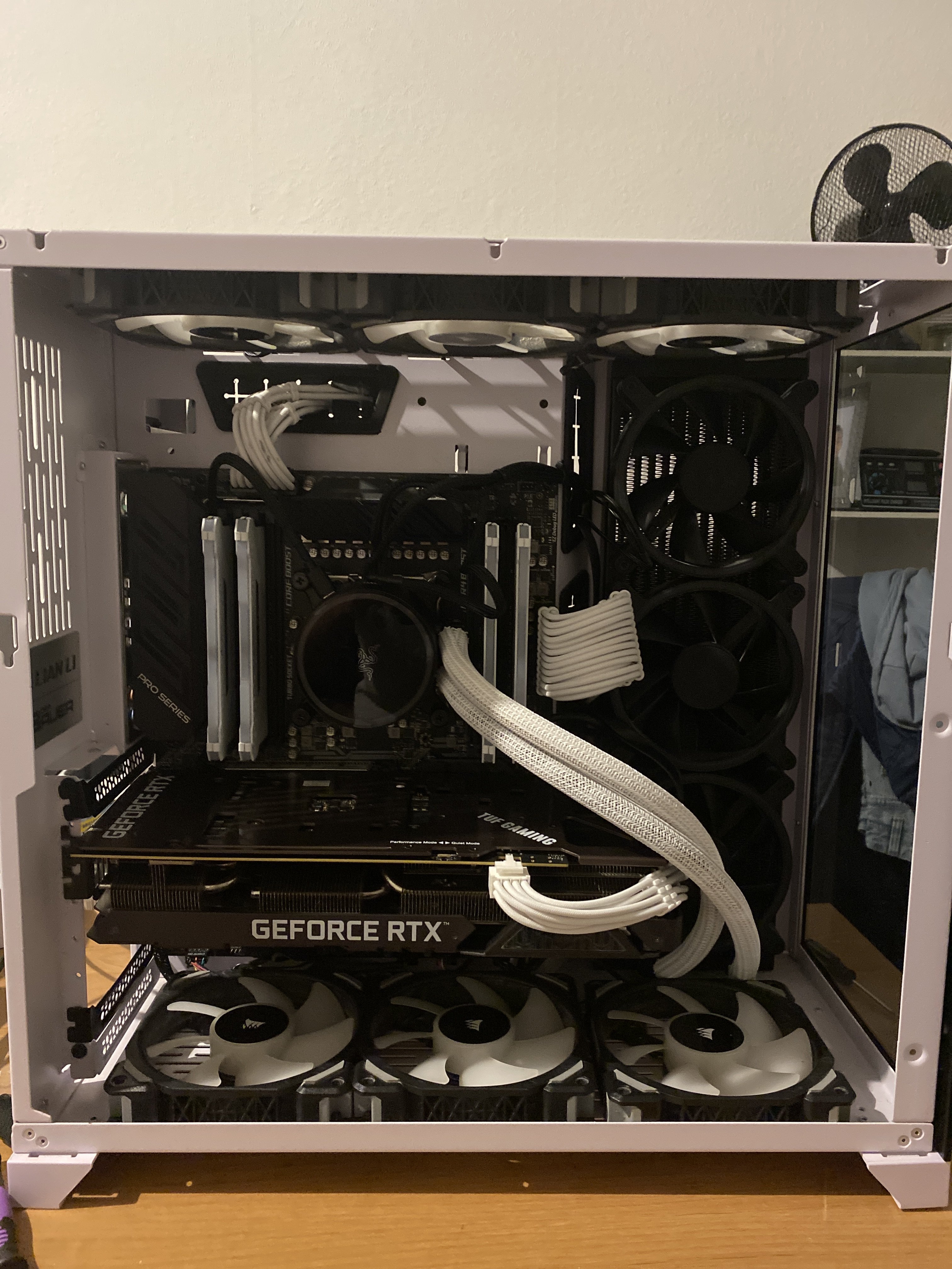

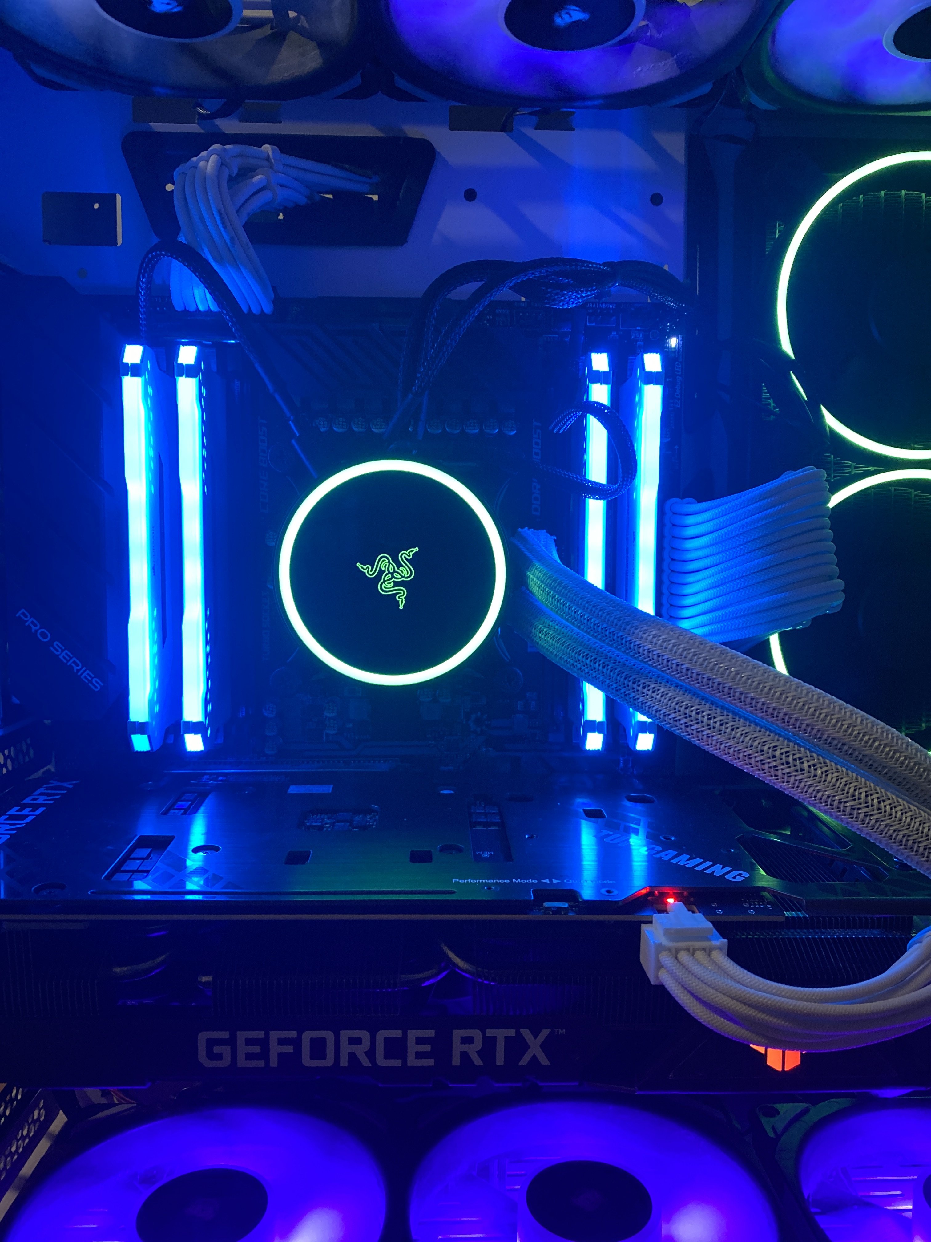

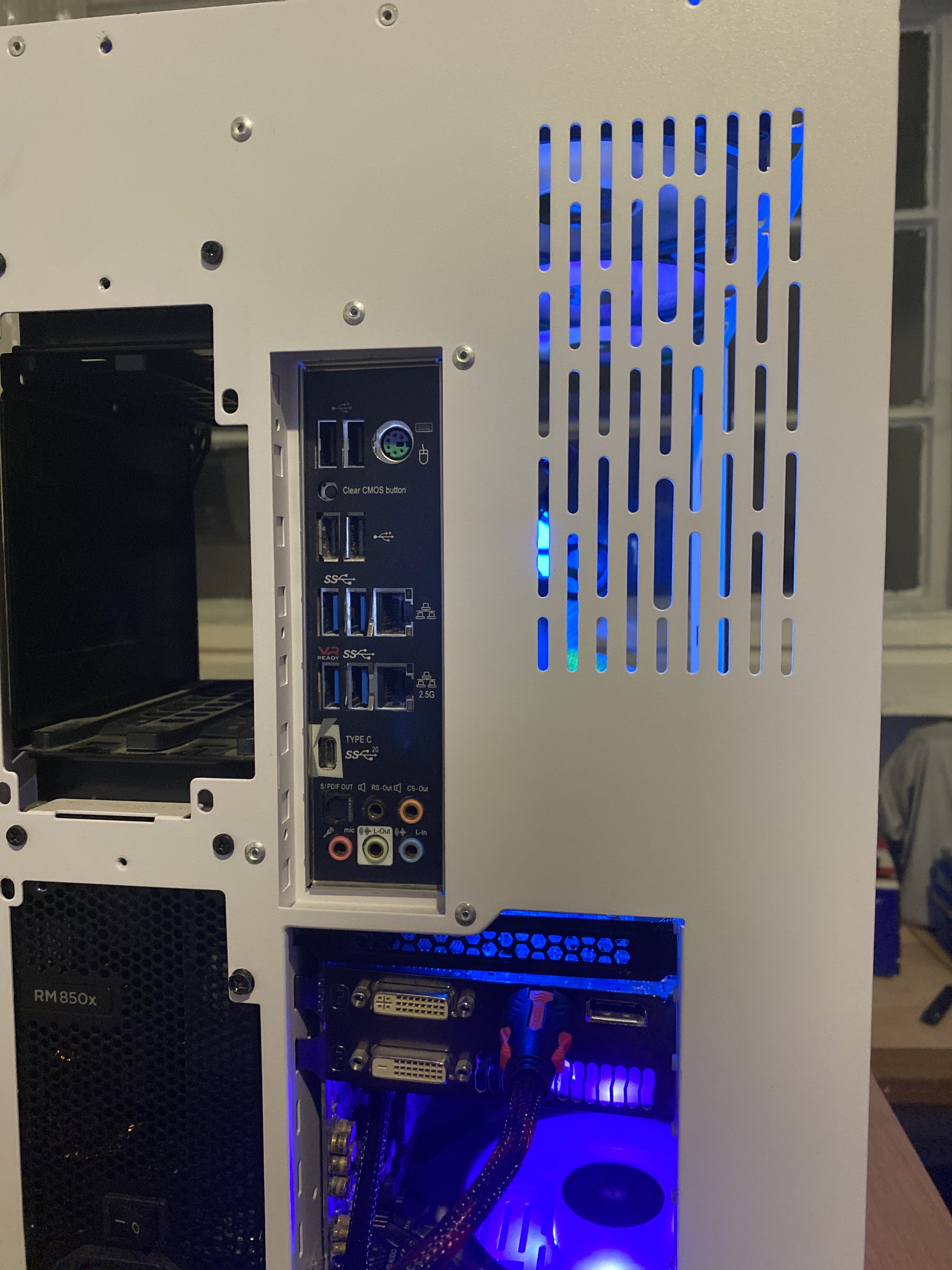

@Firefly2023 habe jetzt das cmos gereinigt, dennoch kein Bild. Ich zeige mal, wie das gesamte Setup aussieht.
Habe kurz eine gtx 650 grafikkarte eingebaut, damit auch kein Bild. Hinten ein kabelsalat wegen der RRB und Wasserkühlung. Alles ist aber angesteckt. Kann es sein, dass ich einen anderen SATA Steckplatz nutzen muss? Müsste der nicht auch ohne Festplatte zumindest ins Bios?

Sorry, mit den Bildern ist leider nichts anzufangen. Was genau hast du getauscht? Du hast das Board mit CPU und RAM von deinem Bruder in deinen Rechner eingebaut und er dein Mainboard mit CPU und RAM in seinen?

Ich empfehle Fehlersuche zu betreiben.
Alles auseinander, Nullaufbau, dann prüfen ob man ins Bios kommt.
Die Fehlersuche beginnt damit, das man den Sockel der CPU auf Fehler prüft und dann geht es Stück für Stück weiter.
Auf den Fotos kann man nicht erkennen, ob die Verkabelung richtig ist.

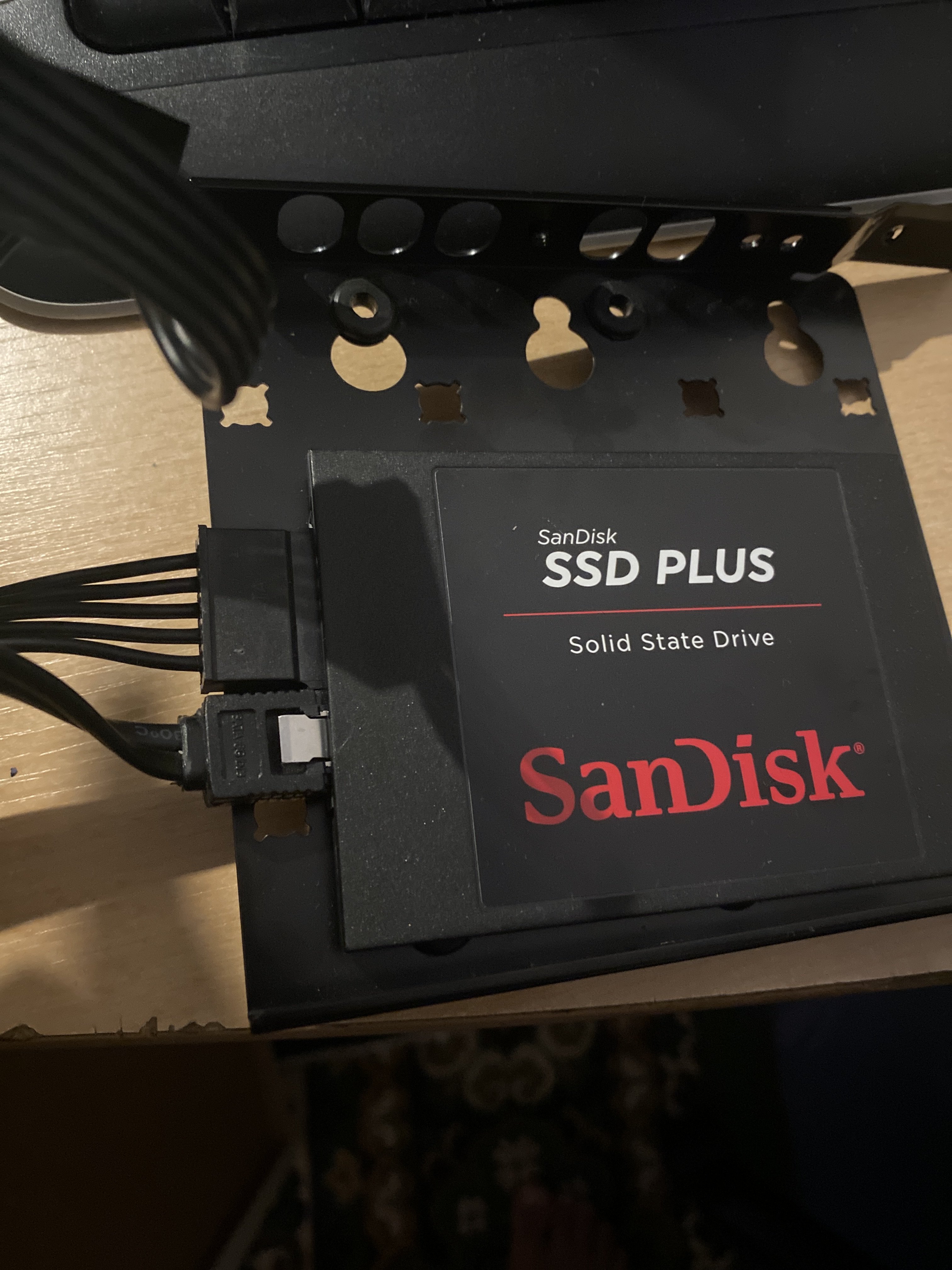

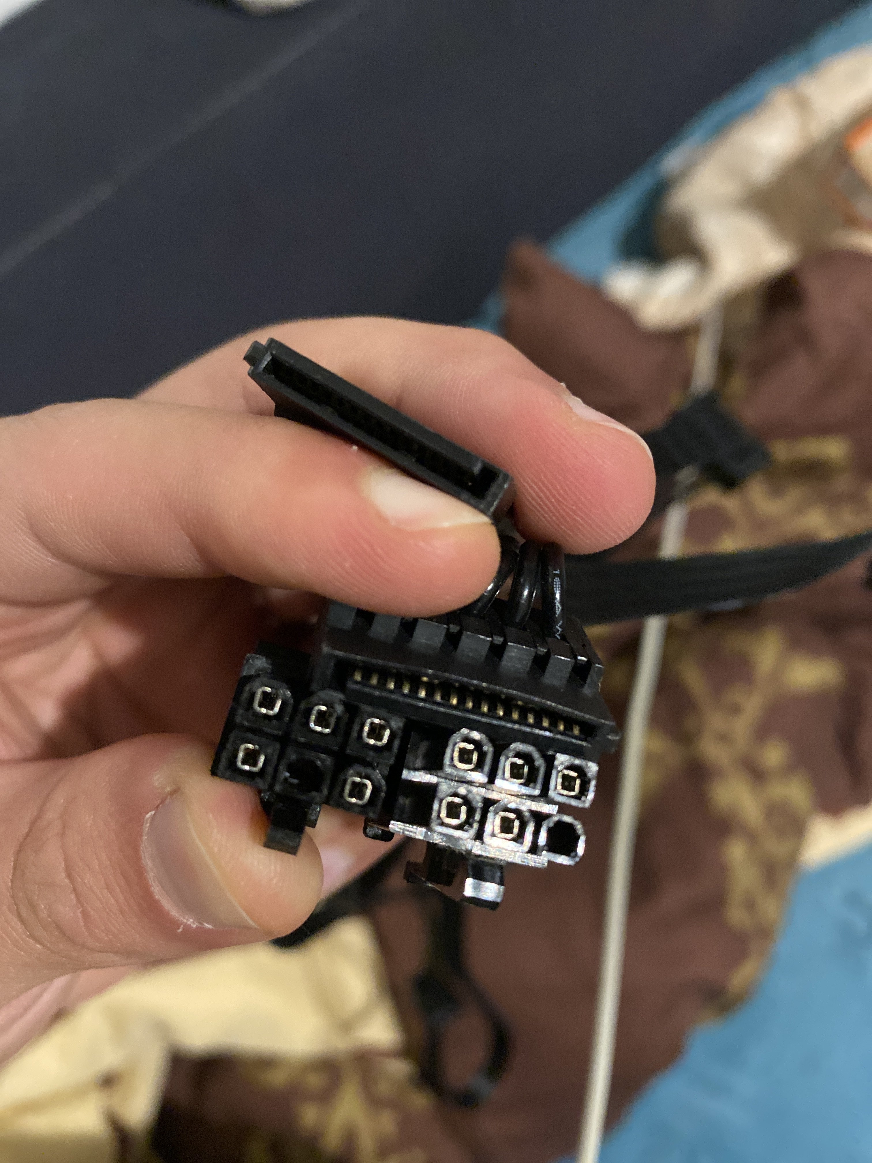

habe jetzt die ssd und hdd an den funktionierenden pc angeschlossen, nichts. Ich hatte noch eine andere SSD, die sicher funktionierte. Die auch an den funktionierenden PC angeschlossen, wurde erkannt. Also sind die beiden Festplatten auf jeden fall hin. Nun ist die Frage wieso. Ich habe 2 Stromkabel für Ssds, beide sind 6 pin für das Netzteil und Sata Strom Anschluss auf der anderen seite. Das eine hat aber ein leeres Pin an der oberen Rechten Ecke, das andere Oben in der Mitte. Das mit der Ecke hatte dazu geführt, dass mein Rechner für eine halbe sekunde an ging, danach komplett aus. Nachdem ich es gewechselt habe bleibt er an, aber kein Bild und anscheinend SSD kaputt. Lag es am Kabel, oder ist das Mainboard hin ?
beide kabel im vergleich
Das untere SATA Stromkabel sieht ungsund aus, der Stecker wirkt verformt, zeig doch mal bitte die beiden SATA Stecker von vorne, daß man die Kontakte sehen kann.
das sollte nicht so sein! die müssten alle belegt sein.
Netzteil: LC5550 550W
mich würde nicht wundern, wenn das NT hier irgendwas zerschossen hat.
