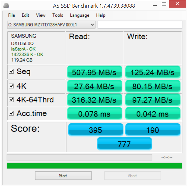

Habe dann einen Test mit AS SSD Benchmark gemacht und dabei festgestellt, dass sich die Performance wirklich in Grenzen hält.
Habe hier einen Screenshot meines Benchmark mit angehängt.

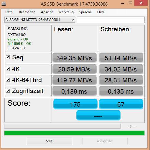

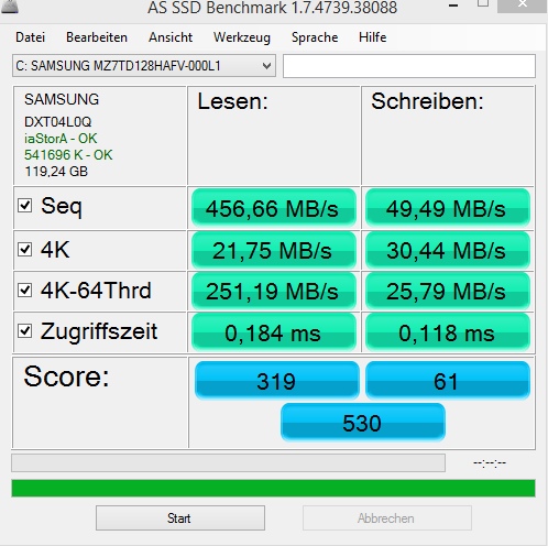

SSd war tatsächlich an nem hellblauen Anschluss angesteckt. Hab es jetzt auf den Grauen geändert. So schaut es jetzt bei mir aus.
Die Schreib-Geschwindigkeit ist doch wirklich seltsam ? :(
