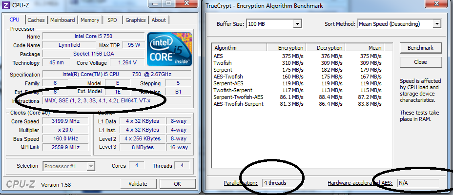

Aber hier mal mein Screenshot von gerade eben.
(In Truecrypt gibts OHNE Installation einen CPU Test. Der sagt dir dann, wie schnell deine CPU bei 100% Last entschlüsseln kann. Daraus kannst du ja Rückschlüsse ziehen.)

Merle, Deine CPU unterstützt die AES Kommandos nicht.
Mein i5-2500K @ 4 GHz schafft dank integriertem AES-NI bei identischer Einstellung 3,0 GB/s (AES). - Meine Crucial C300-SSD ist auch vollverschlüsselt und einen Leistungsunterschied konnte ich nicht feststellen.

Ich weiß. Das habe ich deswegen auch markiert in dem Screenshot. Ich sagte damit praktisch nur, dass es einen Benchmark gibt, und dass dieser Rückschlüsse auf die CPU Last zulässt.
