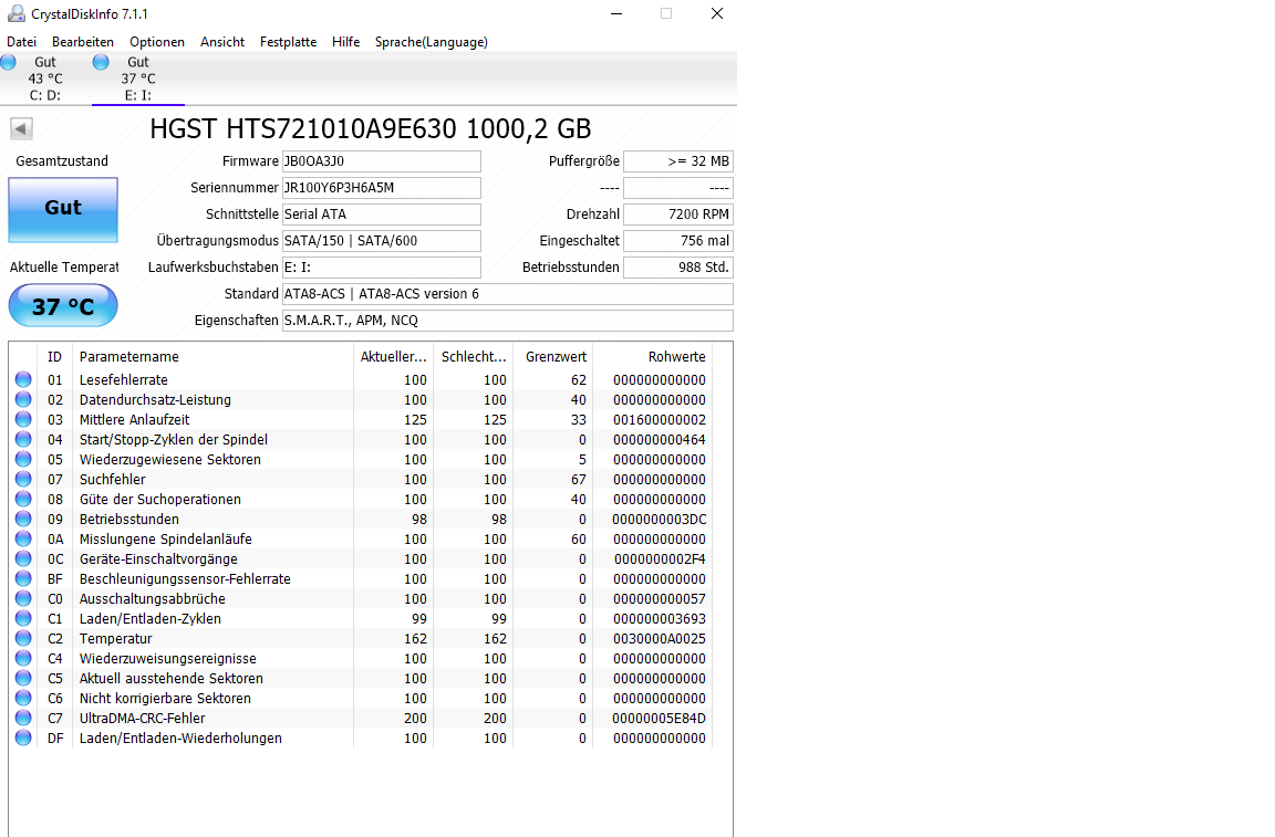

Disk info ... ergibt für mich keine probleme , sie ist einfach sporadisch mal weg ...

CDI zeigt extrem viele UDMA-CRC-Fehler an (Attribut C7), diese werden meistens durch ein defektes SATA-Datenkabel verursacht und das erklärt auch, dass die HDD öfters nicht mehr erkannt wird. Das ist ein typisches Fehlerbild, also das Datenkabel ersetzen.

Kein Wunder, denn der Rohwert vom Attribut C7 zeigt deutlich das es mit dem SATA Datenkabel massive Probleme zu geben scheint. Tausche das mal aus und schau ob der Rohwert von C7 danach unverändert bleibt, auf 0 fällt er nicht wieder, aber wenn er nicht mehr steigt ist in der Hinsicht alles in Ordnung.
Viele Atribut-Werte sehen so extrem "grade" / unvalide aus. 100, 200 ... ID 1, 2, 5, 6, 7, etc
So auch der von Dir erkannte C7 von 200. Max und Current auf genau 200.
Das sieht merkwürdig aus. Kann man diesen Werten überhaupt trauen ?
