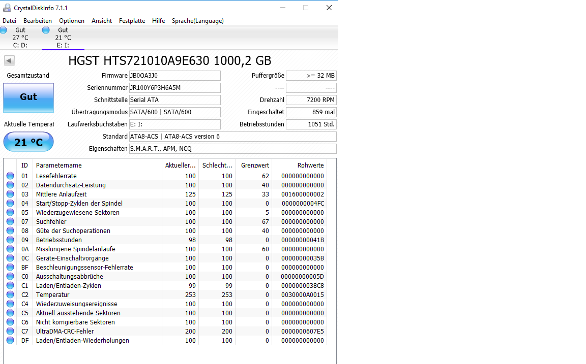

so es dauerte zwar lange aber ... nun ist ein neues kabel da ... und eingebaut . nur leider ergibt sich mir keine besserung in hinsicht auf die Werte .
Ich kann nun daten darauf spielen , was vorher nicht ging .. aber was meint ihr .. verabschiedet sie sich langsam ?
find auch komisch das sie am anfang anfängt mit 200 mb`s zu schreiben beim kopieren und sich nach 10 sekunden auf 40 einpegelt . drücke ich pause beim kopiervorgang wiederholt sich das dann immer ^^ ...
anbei ein bild von den jetzigen werten mit neuem Kabel
Gegenüber dem Screenshot vom 9. Juni hat sich die Zahl der UltraDMA CRC Fehler ja gewaltig erhöht, da gab es ein Problem mit der Kommunikation zwischen dem SATA Host Controller und dem Controller der Platte, die lief ja vorher auch nur im 1,5Gb/s Modus, jetzt läuft sie wieder im 6Gb/s Modus. Schau jetzt wo das neue Kabel drin ist ob der Rohwert vom Attribut C7 weiter steigt, denn ansonsten ist die Platte in Ordnung.
ok , wenn dieser nicht weiter steigt hört es sich nun für mich an das der host controller defekt ist für die platte ?
ist in einem lenovoy910 verbaut ^^ ...
oder kann es an treiberproblemen liegen ?
MFG
Wenn der Rohwert con Attribut C7 nicht weiter steigt, dann ist mit den Controllern und der Verbindung dazwischen alles in Ordnung. Steigt er immer noch, so ist die Kommunikation zwischen beiden Controllern (dem Host Controller auf dem Mainboard und dem auf der Platte) gestört, was eigentlich immer nur an den Kabeln liegt, ganz selten mal an den Buchsen oder den Steckerleisten der Platte. Mit dem Treiber hat dies gar nichts zu tun.
