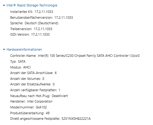

Meine Crucial MX500 "verschwindet" nach fast jedem Neustart nach einigen Minuten. Sowohl wenn gerade auf sie zugegriffen wird (auf der Platte sind nur Programme und Daten), als auch wenn sie "ruht" (dann gefühlt noch schneller). Hab das SATA Kabel ausgetauscht und den Steckplatz gewechselt, hat aber zu keiner Besserung geführt. Habe alle möglichen Treiber aktualisiert, ohne Änderung.
In dem einen Moment wird sie von der Intel Rapid Storage Software oder HWinfo korrekt angezeigt, keine Fehlermeldungen

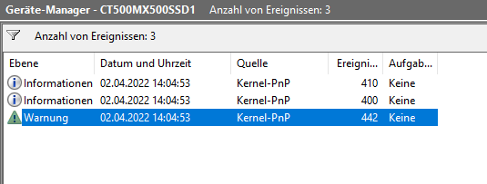

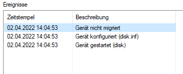

Das Ereignisprotokoll hat sich zwischen zwei Neustarts geändert: genauer der Zeitstempel beim ersten überprüfen war vom Dez 2021 - de Text blieb der gleiche.
Wenn ich die Details anklicke erscheint diese Botschaft:
Das Gerät SCSI\Disk&Ven_&Prod_CT500MX500SSD1\4&1f5e0e69&0&040000 wurde aufgrund einer teilweisen oder mehrdeutigen Übereinstimmung nicht migriert.
ID der letzten Geräteinstanz: USBSTOR\Disk&Ven_Intenso&Prod_External_USB_3.0&Rev_0205\201206200663&0
Klassen-GUID: {4d36e967-e325-11ce-bfc1-08002be10318}
Speicherortpfad:
Migrationsrang: 0xF000FC00FFFFF130
Vorhanden: false
Status: 0xC0000719

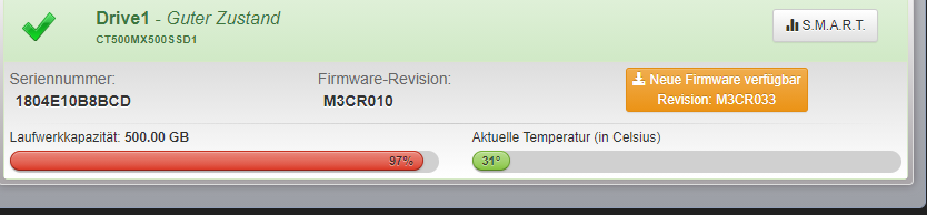

Ok, habs überprüft - da gibt es ein Update (v10 scheint drauf, v33 verfügbar). Blöd nur, dass ein Update der Firmware während sich das Ding abmeldet, einen Totalverlust der SSD verursachen könne. Wie lange braucht ne 500GB SSD? Hab höchstens 2 "sichere" Minuten für das Update :( oder ich muss darauf hoffen, dass wieder ein "Wunder" geschieht und das System paar Std. stabil läuft

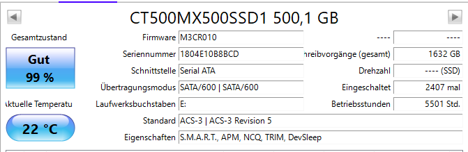

Welche Firmware hast du genau drauf, "v10" alleine gibt es nicht. Poste bitte 'n Screen von Crystal Disk Info, mit SMART-Werten etc.
Es gibt ein Update mit der Version M3CR033, aber nur für die SSDs mit M3CR032!
https://www.crucial.de/support/ssd-support/mx500-support
https://www.crucial.com/support/ssd-support/mx500-support
A number of MX500 drives were shipped with Firmware Revision M3CR043 or M3CR044. These revisions are not applicable to drives which shipped with previous firmware revisions.
The M3CR033 firmware is only compatible with drives that shipped with M3CR032.
The M3CR023 firmware is compatible with all drives shipped with firmware other than M3CR032
Wenn du nicht M3CR032 hast, dann müsstest du auf M3CR023 updaten.
https://www.computerbase.de/news/storage/crucial-mx500-ssd-firmware-update-problem.73865/
Danke für den Artikel über die Updateprobleme: jetzt noch unsicherer, wie damit umzugehen ist.
Laut Crucial Storage Executive Software wäre das M3CRO33 das verfügbare Update?
Aber: die SSD hängt sich in Handgestoppten 120 Sekunden auf, da kann ich eh aktuell nichts updaten :heul:

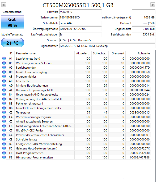

SMART-Werte sind geheim? :rolleyes: Wäre ja möglich dass hier etwas auffällig ist?
Hast du das Problem auch im BIOS, oder mit einem Live-System (Linux).
Würde das Bootmedium für's Update jedenfalls bevorzugen. Wenn Kabel, Controller und Ports ok sind, dann ist sie entweder defekt, oder es gibt einen Firmware-Bug.
Das mit der FW-Version kann ich jetzt auch nicht beantworten. :confused_alt: Möglich, dass die gefundenen Aussagen veraltet sind. Scheint mir etwas fragwürdig zu sein. :cool_alt:
Woher hast du die denn, und wie lange? 1,6 TB und 5.500 Betriebsstunden sind ja noch nicht viel.

Die sind so geheim, dass ich nicht genau wusste, was das ist ;)
Ich hoffe, da habe ich nun das Richtige erfasst.
