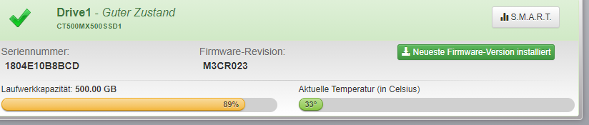

Über Bootmenü und drei Anläufen ging es (wenn die SSD verschwunden war, blieb sie auch nach Neustart verschwunden und konnte vom USB-Stick-Tool auch nicht erkannt werden). Nach vollständigem Runterfahren und neuem Versuch ging es.
Bin sehr gespannt, ob das das Problem lösen konnte und werde berichten.
