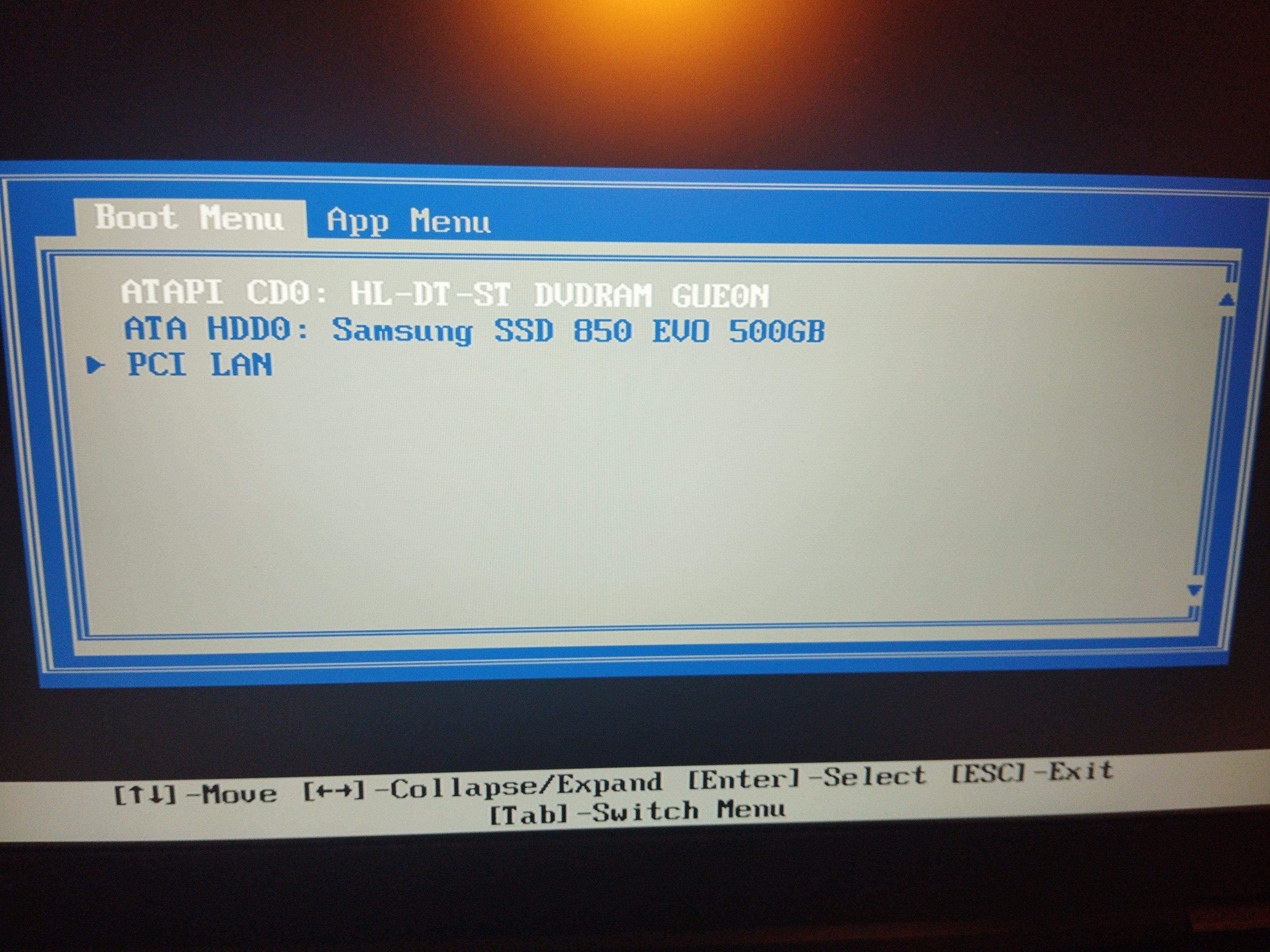

ich wollte kürzlich von meinem Lenovo Thinkpad L560 auf ein L570 umsteigen. Da auf meinem bisherigen L560 bereits ein vollständig eingerichtetes Windows 11 läuft, war mein Plan, die SSD einfach in das neue L570 einzubauen, um das System unverändert weiter nutzen zu können.
Leider funktioniert das nicht wie gedacht:
Das L570 startet nur ins Boot-Menü (siehe Bild). Wenn ich dort eine der Optionen auswähle, passiert nichts – ich lande immer wieder im gleichen Menü.

Da im Foto "ATA HDD" steht, wirst du das L570 vermutlich noch im MBR Legacy (=MBR) und nicht UEFI-Modus (=GPT) starten.
Zum Passwort: Bitlocker-Recovery-Key ist aber nicht gemeint, oder? Ach ne, ist ja bei Aufruf des BIOS...
Reaktionen: GTrash81 und aragorn92
Falls das Windows im UEFI Modus installiert wurde kann es sein, daß der Bootloader "Windows Boot Manager" erst im UEFI registiert werden muß. Im Normalfall macht dies das Setup automatisch, manche BIOSe können das auch automatisch finden und eintragen. Möglicherweise macht das UEFI von Lenovo das aber auch nicht.

Laut dieser Info ist für das L570 als M.2 SSD eine NVMe vorgesehen. Eine SATA SSD dagegen nur als zweiter Speicher.
OK, leider weiß ich nicht mehr in welchem Modus Windows damals installiert wurde 😅 Lässt sich das noch im nachhinein nachvollziehen?
Im BIOS des L570 habe ich sämtliche Optionen, die UEFI/Legacy betreffen mal durchprobiert. Der Erfolg blieb aber leider aus.... Kann mir jemand genau sagen, welche Optionen ich im BIOS (de)aktivieren muss? Bestimmt habe ich etwas übersehen...
Soll das bedeuten, dass sich Windows nur vom der M.2 SSD starten lassen soll? Das halte ich, ehrlich gesagt, für unwahrscheinlich. Windows 11 wurde von dem Vorbesitzer des L570 auch auf die SATA-SSD installiert.
❓❓Somit tappe ich weiterhin im dunkeln. Weiß sonst noch jemand Rat?? ❓❓
