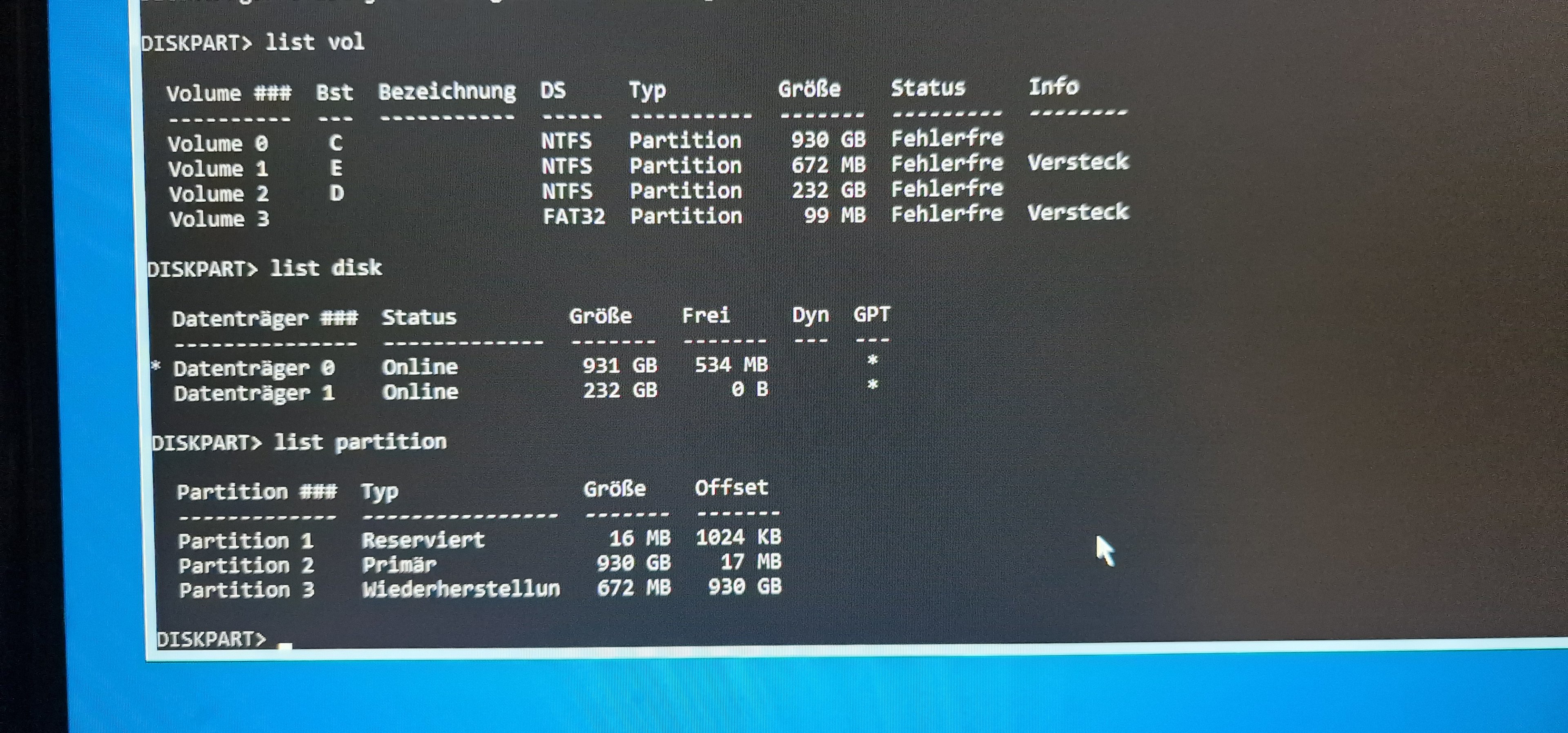

Als ich dann bemerkt habe, dass ich das Kabel vergessen hatte. Habe ich die ssds erstmal zurückgebaut zum urspungszustand (1 Tb oben 250 gb unten) und wollte testen ob alles noch funktioniert und jedes mal wenn ich den pc jetzt starte komme ich automatisch in das BIOS rein und wenn ich das schließe öffnet sich dieses nach kurzem wieder automatisch.

wahrscheinlich ist auf der alten SSD ein Teild er Bootpartition.
@F1database Ich habe grade beide alten ssd wieder eingebaut. Die neue ist grade gar nicht drinnen. Also ist der Pc ist wieder im Ausgangszustand. Dein Problem wäre damit ausgeschlossen oder?

Ok danke schonmal bin zumindest schonmal in windows reingekommen auf der 250gb ist tatsächlich noch ein teil der bootpartition drauf, ich probiers jetzt mal zu lösen 🫣
@Firle

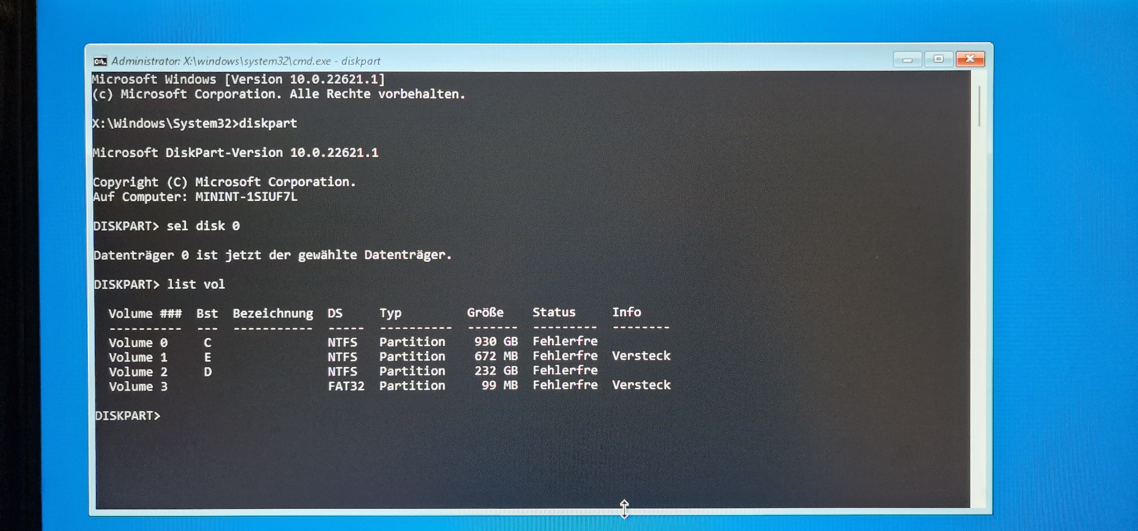

Also ich bin jetzt grade bei Schritt 3. Volume 3 könnte die Richtigen Patition sein, ist die einzige welche FAT32 verwendet, allerdings steht bei Bezeichung nicht ESP und bei der Info auch nicht system, ist das Trotzdem die richtige?
Deine SSDs sind - korrekterweise - im GPT-Partitionsschema eingerichtet. Um davon zu booten, brauchst du eine kleine FAT32-Partition mit 200...300MB. Ohne jetzt alles zu sichern, Partitionen neu anlegen und Laufwerk C: zurückzusichern, würde ich erstmal von Laufwerk C: ein paar MB abknapsen und die EFI-Partition anlegen (eine aktuelle Sicherung deiner wichtigen Daten setze ich mal voraus - ansonsten lade dir den Veeam-Agent oder die Testversion von drivesnapshot runter und sichere das bzw. die Laufwerk(e)).:
in diskpart bei obigem Stand:
select partition 2
shrink desired=300
create partition efi
format quick fs=fat32
assign letter=a
exit
bcdboot c:\windows /s a: /f all /l de-de
Das sollte es gewesen sein.
Das Partitionsschema entspricht dann zwar nicht den Vorgaben Microsofts, aber Versuch macht kluch...
Achso, falls ne Fehlermeldung kommt, machste nat. nicht weiter und postest die Fehlermeldung hier!
So hab jetzt alles gemacht, was soll ich jetzt machen, einfach cmd schließen oder soll ich die Anleitung noch weiter machen?
