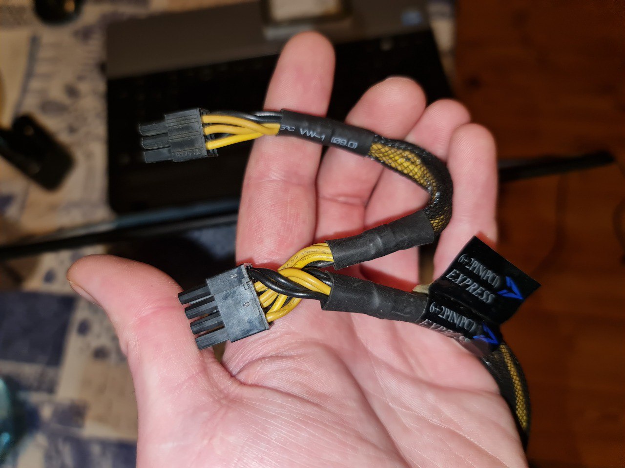

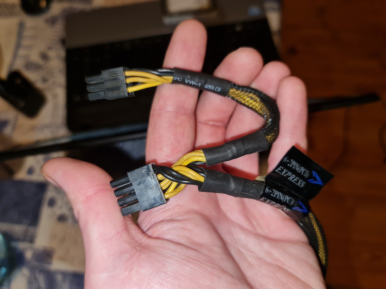

Mich wundert das Netzteil etwas. Ein Kabel für zwei Anschlüsse, wo es fast so aussieht, als wäre das in Kette? Auf dem Video schwer zu erkennen, ob aus dem einen Strang wirklich die benötigten Kabel für die 2 Anschlüsse rauskommen. Das Sharkoon-Netzteil hat wohl nur 2x6Pin (weckt nicht gerade Vertrauen - bei einem Netzteil mit angeblich 600 Watt sollte da mehr sein) - sind die auch beide belegt für die Karte?

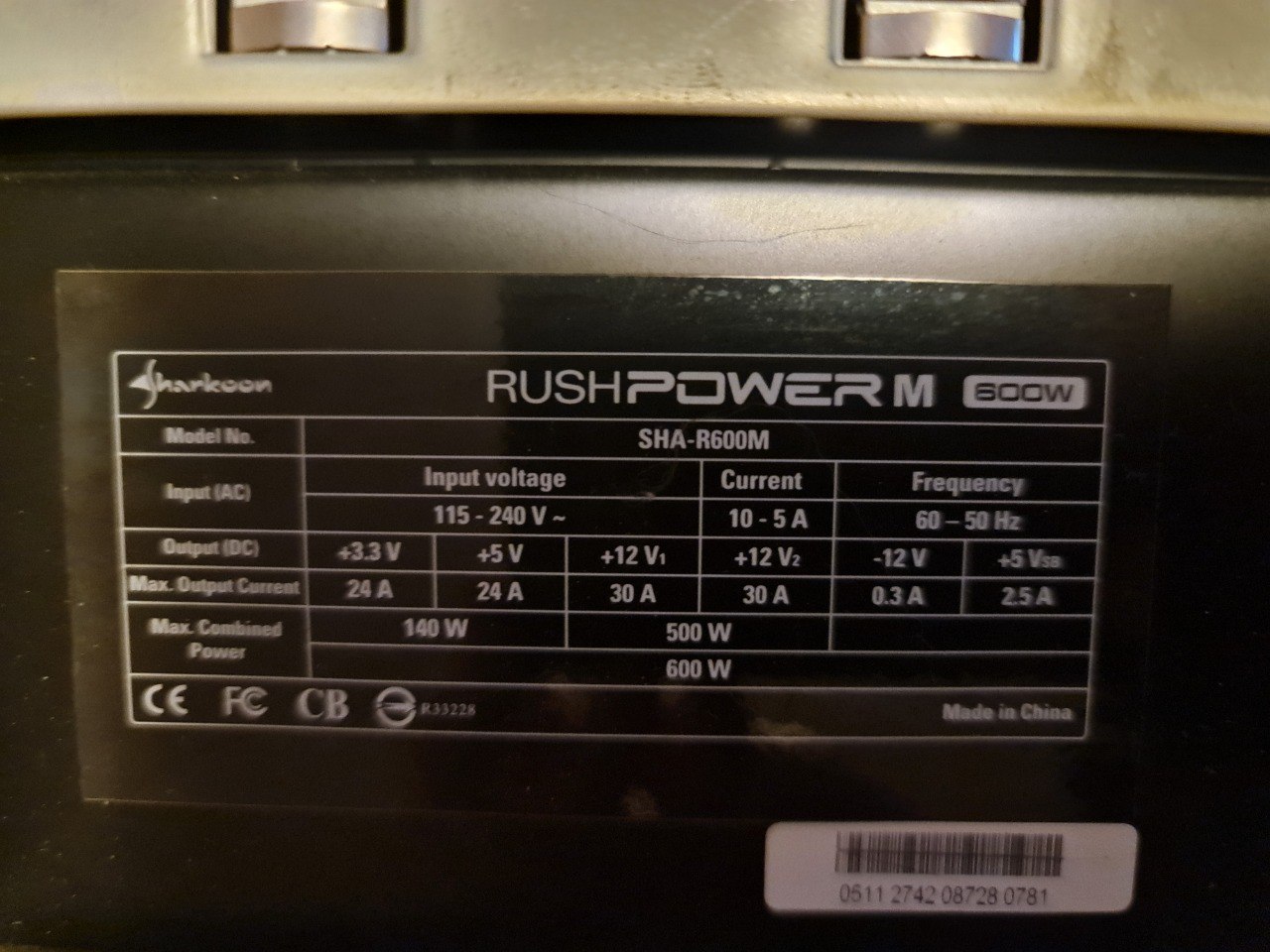

Das Netzteil ist folgendes: https://geizhals.de/sharkoon-rush-power-m-sha-r600m-600w-atx-2-3-8728-a423458.html
Das läuft bei mir schon seit eh und jeh und macht keine Probleme. Bis dahin lief es auch und hat keinerlei aussetzer oder fehlfunktionen veursacht. Die Leistung sollte ebenfalls ausreichend sein - wie gesagt - das System lief bisher reibungslos.
Der eine Strang zur Grafikkarte wird gesplittet, sodass auch Grakas mit 8+6 Stromanschluss unterstützt werden.
Aber das soll eigentlich auch nicht das Problem sein ... ;-)
Ich sag nicht, dass es am Netzteil liegt - aber traue dem Teil so keine 3 Meter.
Du solltest beides eh gegentesten.
  • GPU in anderem PC, oder andere GPU (bestenfalls mit ähnlicher TDP) in diesem PC
  • anderes Netzteil in diesem PC
Wenn die GPU in einem anderen PC funktioniert -> Netzteil, oder Mainboard (PCIe-Slot) schrott
Wenn eine andere GPU in diesem PC funktioniert -> GPU schrott
Wenn ein anderes Netzteil in diesem PC funktioniert -> Netzteil schrott
Ich würde auch die Kabel zur GPU tauschen. 6->6 Pin und 6->8 Pin, also beide PCI-6Pin Stecker am Netzteil nutzen, oder wenigstens mal den anderen probieren, bzw. überhaupt einen anderen Adapter.
Gehst du jetzt eig, von einem 6-Pin auf 6+8Pin? Weil ein 6Pin vom Netzteil liefert mWn nur 75 Watt, was mit den 75 Watt vom Board zu wenig für die Karte sein sollte.
ich habe 2 GPUs hier. einmal die, mit der das problem auftrat und eine andere ähnliche, siehe Eingangspost.
Die erste läuft nur mit dem 8 pin. die zweite (die im video zu sehen) braucht 8+6 pin.
BEIDE funktionieren jedoch nicht. Vor dem Problem liefen sie aber beide in verschiedenen Systemen noch.
Das heisst, das Netzteil konnte bisher zumindest die erste Graka problemlos bedienen. Die Nullmethode habe ich natürlich auch mit der ersten Graka getestet, bei gleichem Ergebnis.
Da zumindest die erste Graka vorher mit dem Netzteil lief, gehe ich nicht davon aus, dass da was am Kabel kaputt ist - Warum auch ...
Das Netzteil hat auch 2 Anschlüsse, sodass man sogar 2 Grakas gleichzeitig auf einem MB bedienen kann.
Leistung ist da also kein Problem.
Dann gehe ich davon aus, du gehst wirklich von EINEM 6Pin am Netzteil auf 6+8 Pin ...
Der zweite Anschluss ist nicht unbedingt für eine zweite GPU, sondern bietet einfach zusätzlich strom für die EINE GPU. Aus einem 6 Pin kommen 75 Watt vom PCIe Slot kommen 75 Watt, ein 8-Pin liefert bis zu 150 Watt (hat dein Netzteil keinen), deine GPU will ggf. mehr als 150 Watt - fällt dir etwas auf?
Einerseits ist das Netzteil die totale Mogelpackung weil normale 600W-Netzteile eig. 2x8Pin zur Verfügung stellen und mit einer offiziellen 80plus-Zertifizierung daherkommen. Andererseits ist die GPU von einem 6Pin+Board unterversorgt.
Was mechanisch passt (du passend gemacht hast mit Adaptern), wird nicht die Leistung liefern, die deine Karte braucht.
Muss nicht sein, dass dies das Problem löst (GPU, Netzteil, oder Board können ja trotzdem kaputt sein), aber dir sollte klar sein, dass du Probleme mit dem Netzteil ausschließen musst. Dazu zählt auch eine hinreichende Stromversorgung für die GPU - die ist hier wie es scheint nicht vorhanden.
ich geh da nirgends hin. Das hat der hersteller so gemacht ;-)
Das habe ich auch nicht gesagt. Das Netzteil bietet einen weiteren Steckplatz für ein weiteres solches Kabel an.
Dass der eine Strang wie im Video, nur für eine Graka zu nutzen ist, ist mir bewusst.
Muss nicht sein, dass dies das Problem löst (GPU, Netzteil, oder Board können ja trotzdem kaputt sein), aber dir sollte klar sein, dass du Probleme mit dem Netzteil ausschließen musst. Dazu zählt auch eine hinreichende Stromversorgung gür die GPU - ist hier nicht vorhanden.
Nochmal, die erste Karte, eine "Normale MSI RX570 Armour mit 8GB mit normalem 8x Stromstecker", lief bisher jahrelang ohne probleme und mit voller leistung in spielen und anwendungen. Alles top und ich zufrieden.
nur die Zweite, ich nenne sie jetzt "TestGraka", verlangt nach 8+6 Stromstecker.
Die mangelnde Leistung des Netzteils für die TestGraka KANN schon sein, will ich nicht abstreiten.
Jedoch kannst du das nicht für die erste Graka sagen, die ja problemlos lief.
Und wie gesagt, ich habe den Testaufbau hier mit beiden Grakas mit haargenau dem selben Ergebnis vollzogen. Sogar die Töne der Beeps waren identisch.
Ps.: Das NT hat eine 80+ Zertifizierung und es gibt auch einen weiteren extra 8pin Anschluss. Ich muss das nicht über den einen Strang machen ;)
Mutige behauptungen, die du hier aufstellst. vieleicht hättest du zu dem Netzteil mal Google bemühen sollen. :)
Hier gebe ich dir recht, denn das Netzteil wurde das erste mal 2009 bei Geizhals gelistet.
Es hat seinen wohlverdienten Ruhestand verdient.
Bevor hier weiter spekuliert wird, würde ich zuerst mal ein anderes Netzteil testen,
Denn bei dem alter, ist es einfach nicht mehr auszuschließen.:schluck:
Dass ein 6Pin zu 6+8Pin gesplittet wird ist ne Mogelpackung - würde das Netzteil da tatsächlich 225Watt durchjagen, willst du doch nicht ernsthaft dafür bürgen, dass der Adapter nicht wegschmilzt. Aber das NT wird da auch keine 225 Watt durchjagen. Weil Sharkoon will den Adapter ja auch nicht wegschmelzen.
Bzw. vielleicjht will Sharkoon da auch zu viel durchjagen und jetzt ist halt der Adapter hin - kann natürlich sein. Kannst ja noch mal googlen, wie das Netzteil geschalten ist auf dem 6Pin.
Die GPU wird ggf. "überlistet" dass alle benötigten Stecker stecken und ggf. startet die damit sogar. GPUs haben i.d.R. ja auch ne übersimesionierte Stromversorgung um da nicht an der Kotzgrenze zu fahren. Korrekterweise müsste er trotzdem beide 6Pin am Netzteil für die eine GPU nutzen. 6Pin zum 6Pin und 6Pin zum 8Pin, da die GPU ja auch die 225 Watt die du theoretisch zusätzlich reinjagen könntest eben nicht braucht, aber mehr als einen 6Pin vom Netzteil will die eig. schon. Weil mit der Power vom Board bist du dann tatsächlich bei 225Watt, die sich die GPU gönnen könnte, was ner 150Watt GPU die keine zu hohen Lastspitzen darüber hat völlig reicht.
Welcher Adapter denn, dass sind original Netzteilkabel. Und falls du auf die 6Pin Netzteil seitig anspielst, ist das auch egal, denn auf den zwei zusatzpins geht kein Strom drüber. das sind Senspins, die der Karte nur mitteilen, dass das Kabel für 150Watt am Stecker ausgelegt ist.
Und auch zwei Pcie 6+2 Stecker pro Kabel ist nix besonderes, das machen viele nahmenhafte Hersteller so, und dass seit Jahren. Ist nicht schön, aber ist so.
Du solltest wirklich mal Google bemühen.
