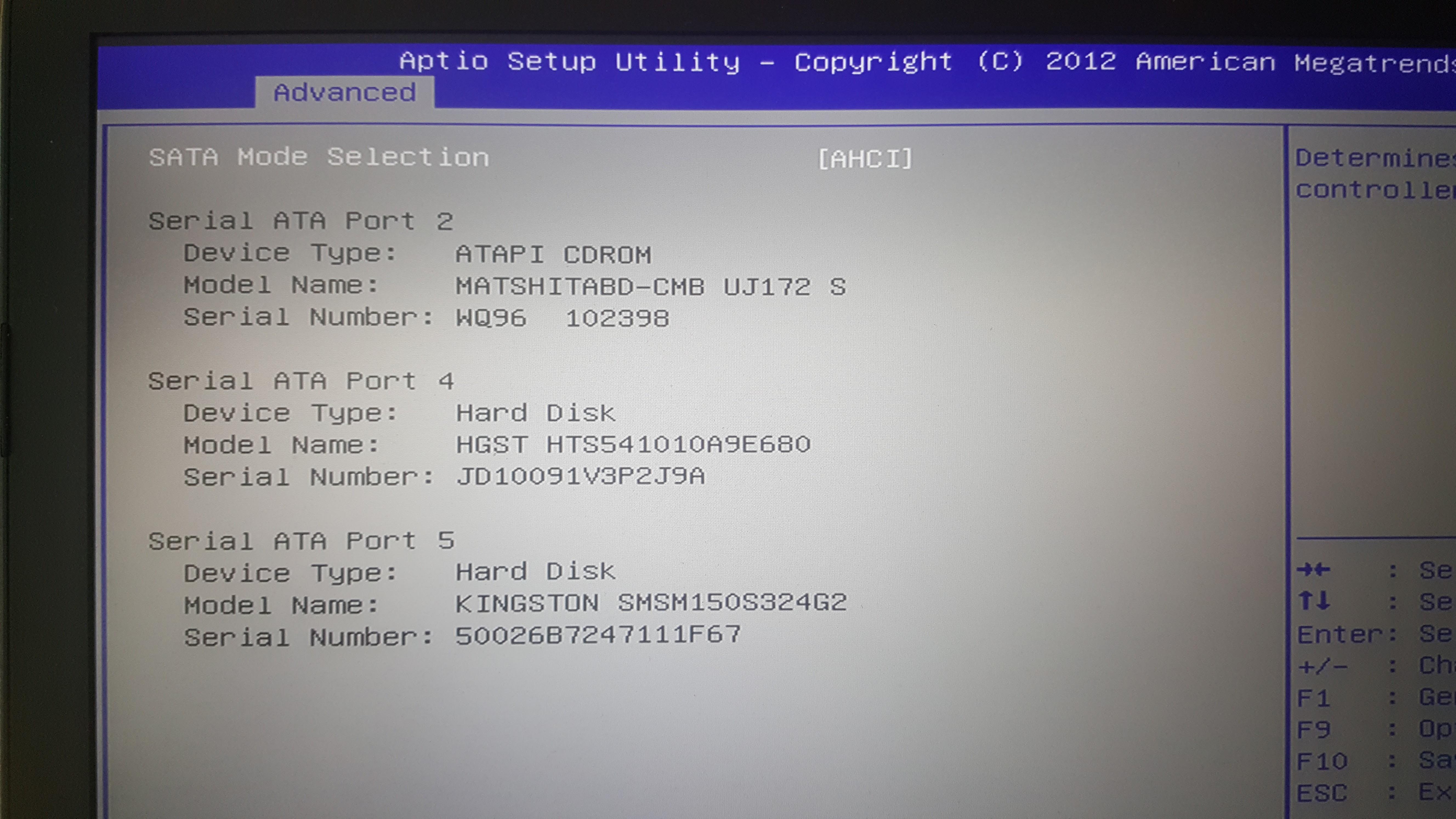

Festplatte wird laut Bios erkannt. Und jetzt? Gibt es da eine Software um zu sehen, ob die Platte wirklich im Einsatz ist. Weil laut Datenträgerverwaltung die ja leer ist ...

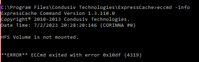

Der Beitrag ist zwar mega alt, aber ich habe wieder das Problem: Ich bekomme expresscache nicht richtig zum Laufen. Es ging mal vor einigen Jahren. Jetzt aber nicht mehr. Es kommt immer:
Auch eccmd -format hilft nicht. Was kann ich noch probieren? Wenn ich die neueste Version von expresscache installiere, steht nur, dass es nicht für dieses System geeignet ist. Ich habe eine 1 TB HDD + 24 GB SSD drin. Bitte um Hilfe oder Tipps, welches andere Caching-Programm den Laptop meiner Freundin beschleunigt. Dankeschön!

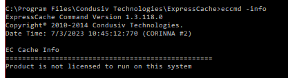

Nein. Ist immer noch Windows 10 mit den neuesten Updates. Ich habe jetzt mehrfach express Cache die alte und auch die neueste Version probiert. Bei der alten Version bekomme ich wenigstens paar hoffnungsvolle Fehlermeldungen wo man glaubt es bald hinzubekommen. Bei der Version im 1. Beitrag kommt immer nur die Meldung das die Version nicht lizensiert sei. Und jetzt? Bin echt kurz davor die alte hdd komplett zu tauschen mit ssd, habe jetzt schon 6 Stunden Zeit damit verbracht.

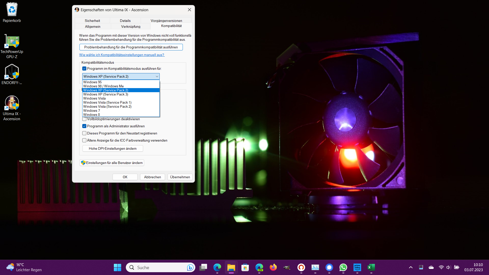

Der Kompatibilitätsmodus funktioniert auch nicht?
Ich glaube nicht, dass es daran liegt. Schaue mal, hier die exakte Fehlermeldung von der neuesten Version:
