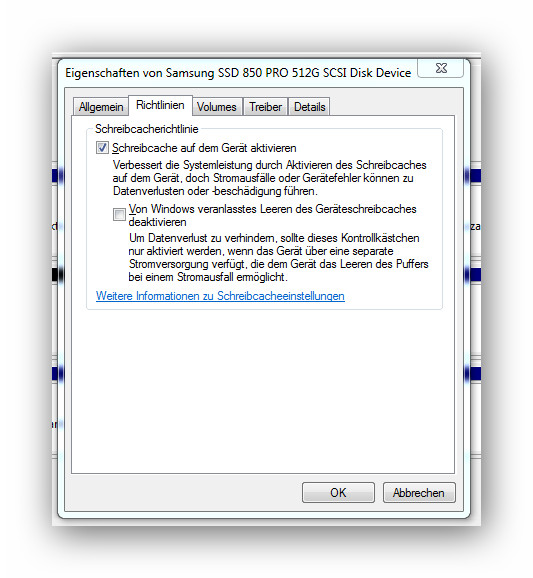

Lass mal den AS-SSD Benchmark laufen und posten den Screenshot mit den Werten. Wenn Du mit dem Magician und seinen "OS Optimierungen" gespielt hat, kann es auch leicht sein, dass der Schreibcache deaktiviert ist, so sollte das aussehen:

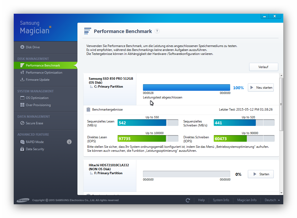

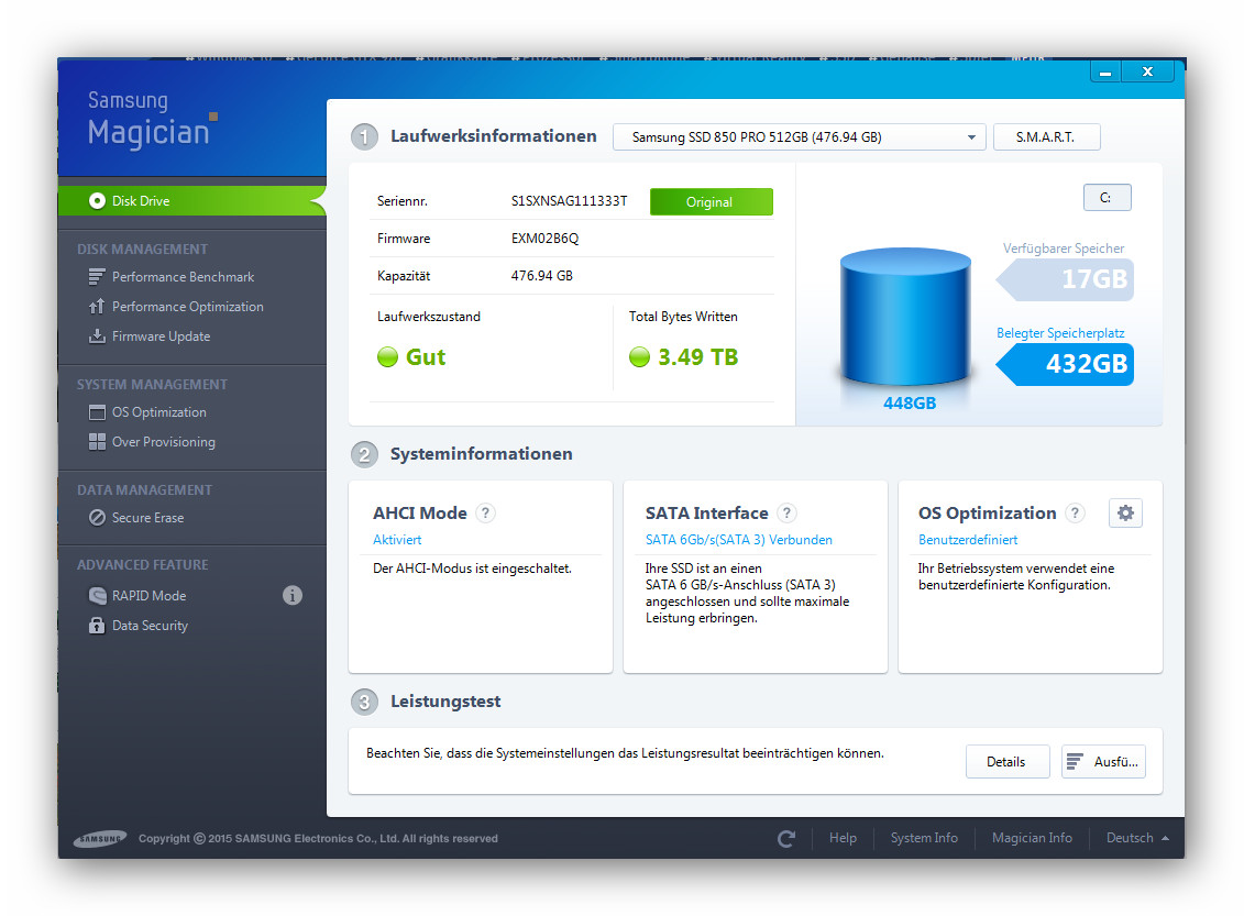

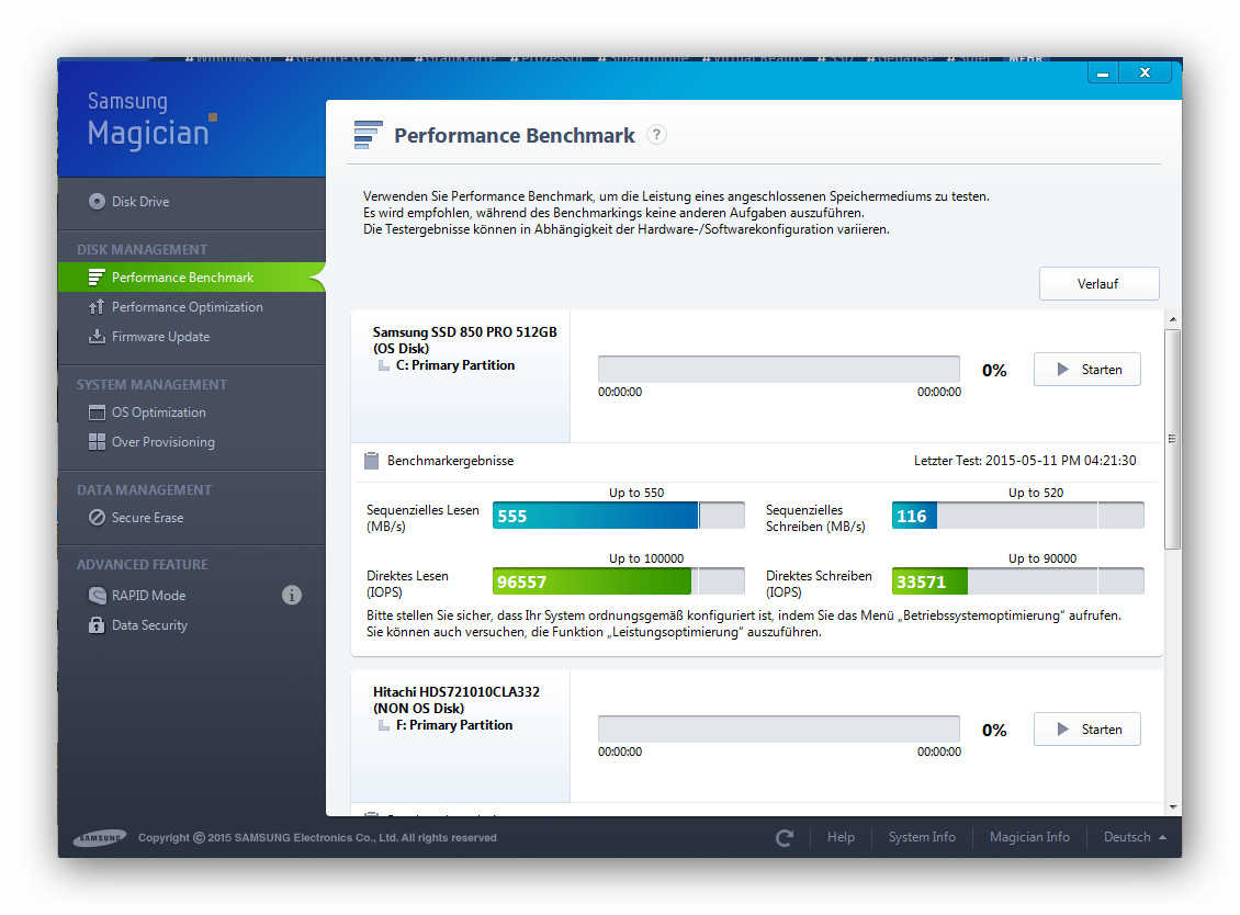

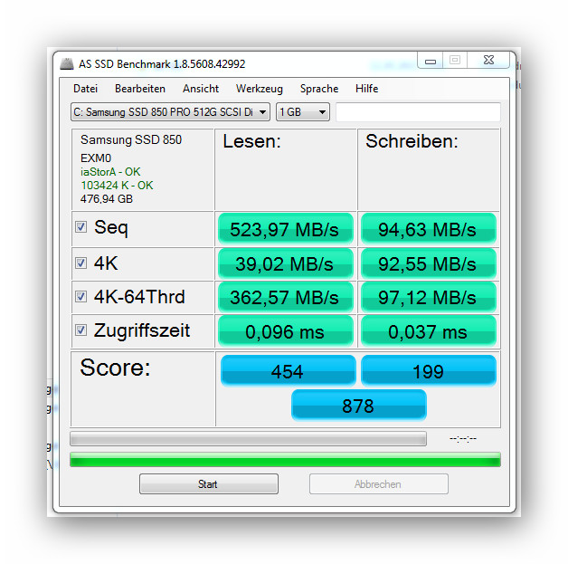

Hier mal Screenshots zu allen wichtigen Sachen:
Ashampoo_Snap_2015.05.11_23h07m19s_004_.jpg187,5 KB · Aufrufe: 729 -
Ashampoo_Snap_2015.05.11_23h06m08s_003_.jpg91,4 KB · Aufrufe: 724 -
Ashampoo_Snap_2015.05.11_23h04m53s_002_.jpg108,3 KB · Aufrufe: 740 -
Ashampoo_Snap_2015.05.11_23h04m24s_001_.jpg110,2 KB · Aufrufe: 711 -
Ashampoo_Snap_2015.05.11_23h09m21s_007_.jpg153,1 KB · Aufrufe: 693 -

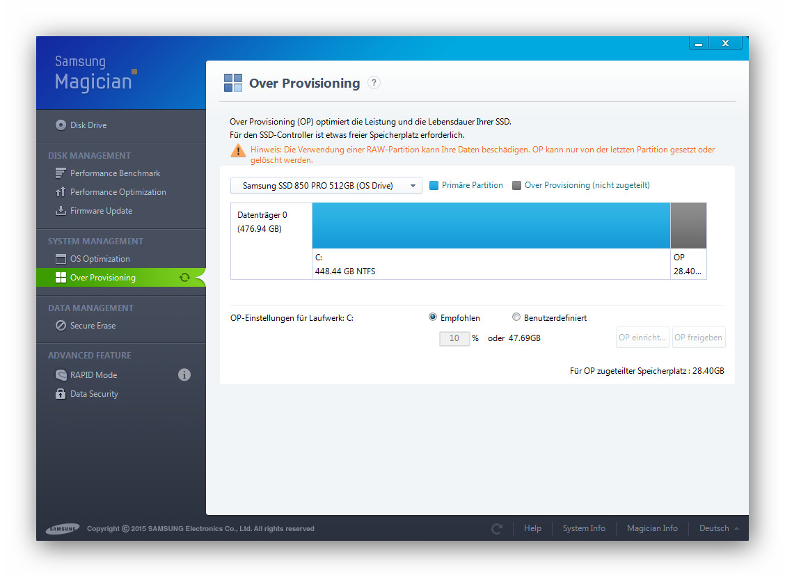

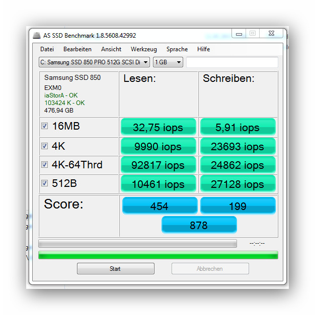

Irgendwie ist die Schreibrate bei 90 bis 100MB/s gedeckelt, der Schreibcache ist da aber nicht schuld, sonst wären die 4k Schreibend nur einstellig. Datenkompression oder Verschlüsselung nust Du nicht zufällig, oder? Dann hast Du Dich von Magician ja mächtig auf den Arm nehmen lassen und sogar das OP angelegt, ich würde einfach mal Windows sauber neu installieren und zwar ohne Magician! Dann dürften die Werte vermutlich wieder stimmen.

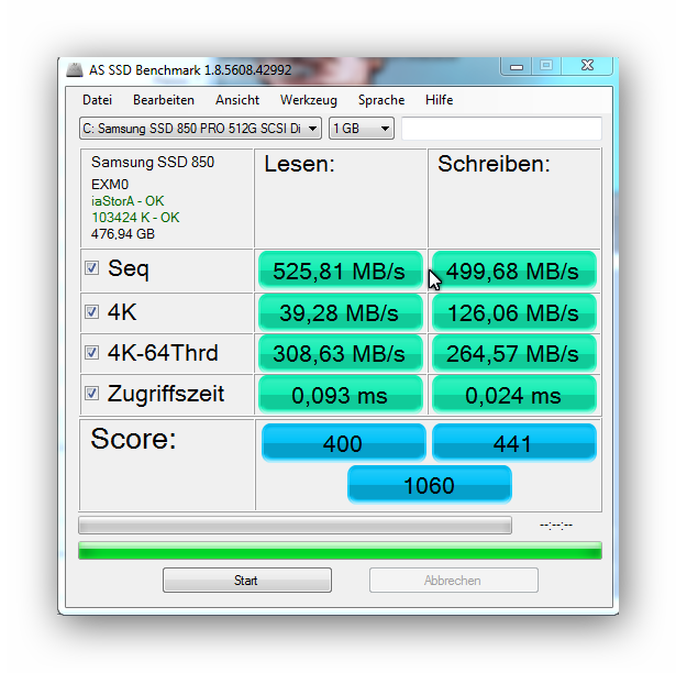

@Holt: Ich habe den PC gar nicht neu aufgesetzt.
Ich habe einfach nur die Over-Provisioning-Partition wieder zu C: hinzugefügt.
Das verbesserte das Schreibtempo.

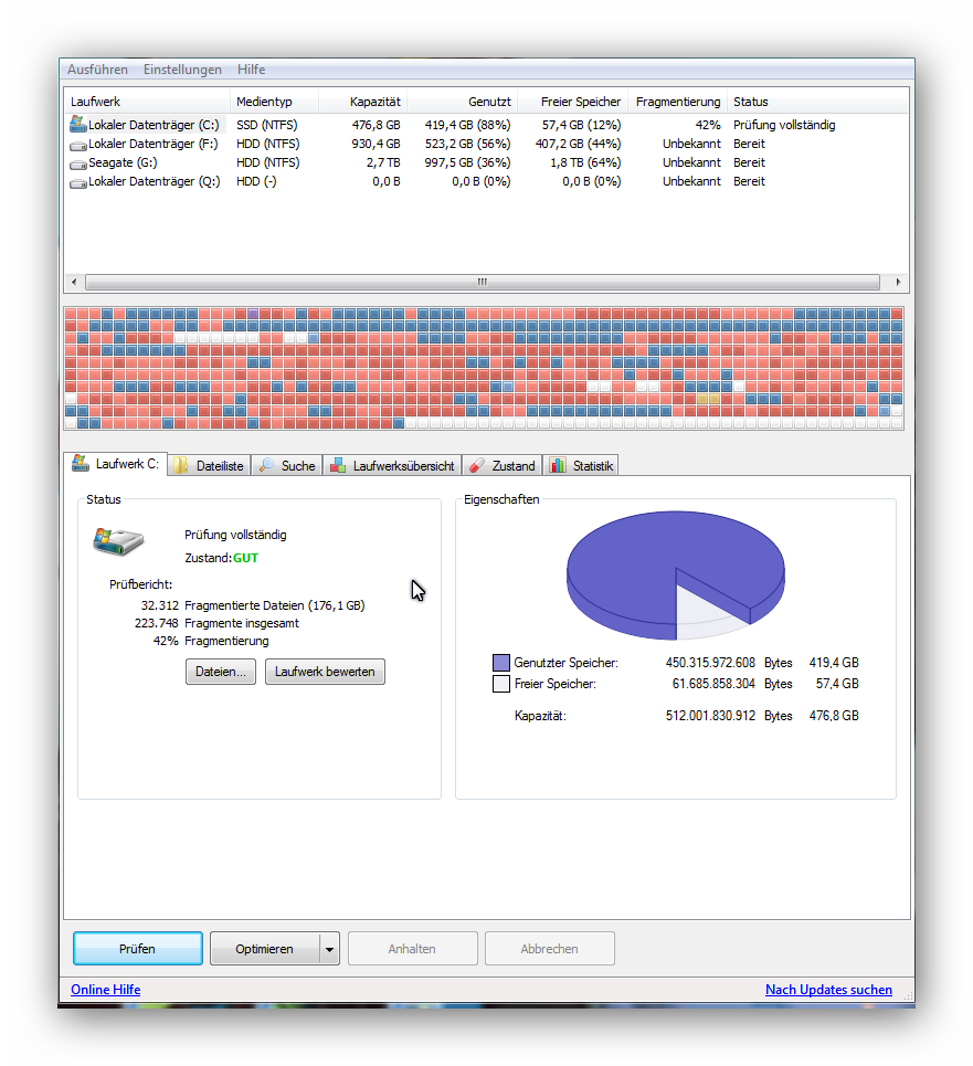

Dann wollte ich wissen, ob ich mit meiner Vermutung richtig liege, dass einfach nur zu viele Daten auf der SSD sind und habe 10 GB Daten gelöscht, die ich sowieso nicht mehr brauchte und dann war meine SSD so schnell wie auf dem Screenshot (#27).
Hier noch ein Screenshot von AS SSD Benchmark.
Das muss nicht daran liege das nun mehr Platz frei ist, es gab ja vorher schon ein gewisses OP, es könnte auch an der Fragmentierung liegen und durch das Löschen von 10GB vermutlich älterer Daten sind nun wieder größere Lücken im Filesystem vorhanden und es kann wirklich sequentiell geschrieben werden, weil die Testdatei von AS-SSD nicht auf unzählige kleine Lücken aufgeteilt werden muss. Dann müsste die Fragmentierung aber wirklich schon extrem sein, prüfe das mal.
