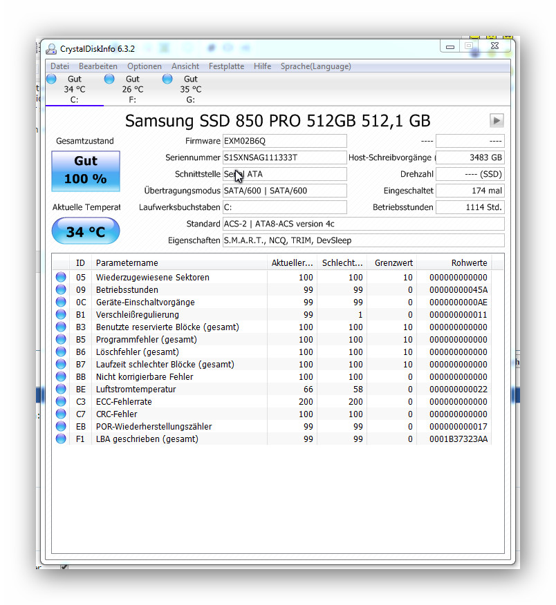

Das spricht für ein Problem mit dem SATA Kabel. Poste bitte mal den Screen von CrystalDiskInfo (die Portable Standard Edition reicht und ist frei von Werbung), ziehe aber bitte das Fenster soweit auf, dass alle Attribute und auch die Rohwerte vollständig sichtbar sind. Dann sieht man i.d.R. auch ob es das SATA Kabel ist.
Das SATA Kabel ist es hier nicht, aber ich sehen einige POR-Wiederherstellungen, was unerwartet Stromausfälle anzeigt. Nach so einem unerwarteten Stromausfall kann es auch mal länger dauern bis die SSD wieder erkannt wird und wenn der Timeout im BIOS zu knapp ist, wird die SSD halt nicht erkannt. Prüfe mal ob der Rohwert von C7 bei den anderen beiden Platte noch 0 ist, wenn es dort Probleme mit dem SATA Kabel gibt, reflektiert sich das meist auch auf die anderen Platten.

Der Rohwert? Das klingt nach dem Aktuellen Wert, poste mal den Screenshot von CDI.
Entschuldigung.
der Rohwert beider Festplatten von C7 ist 000000000000

Seltsam, keine Ultra-DMA CRC Fehler bei keinem Laufwerk, also keine Probleme mit den SATA Kabeln und keine RAM Fehler, aber trotzdem Erkennungsprobleme und merkwürdige Zeichen im BIOS. Da würde ich jetzt als nächstes an das Netzteil denken, welches vielleicht die Spannungen zuweilen nach dem Start nicht gleich korrekt bereitstellt, aber das kann man nur schwer feststellen. Was für ein Netzteil hast Du?
