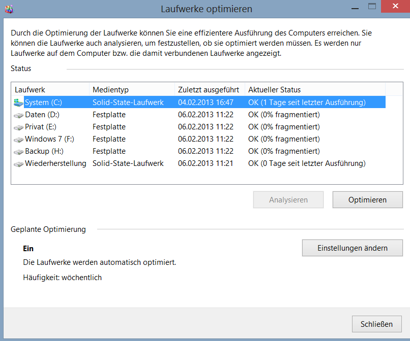

Durch Zufall schaute ich unter dem Defragmentierdienst nach und erschrak.
Meine SSD befand sich eingetragen zur Optimierung im Defragmentierdienst aktiviert. Auch eigens die Wiederherstellungspartition auf der SSD. Noch dazu, das Windows 8 die SSD auch als SSD erkannt hat. (siehe BILD).
Windows 8 muss schon eine lange Zeit meine SSD defragmentieren. Unter Windows 7 hatte ich meine SSD noch richtig optimiert und auf alles geachtet, was dazu wichtig ist. Mein Fehler war: Dies nicht auch unter Windows 8 gemacht zu haben, obwohl so etwas meiner Meinung nach unter Windows 8 nicht passieren dürfte.
Inzwischen habe ich die SSD aus der automatischen Defragmentierung ausgeschlossen.

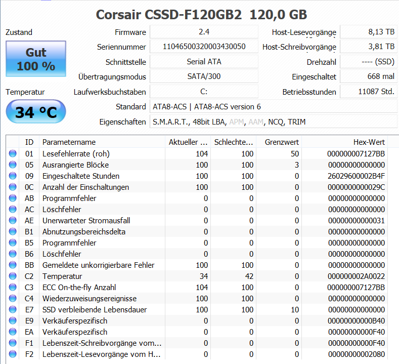

Unter Crystal Disk Info wird mir die SSD noch als GUT gelistet.

früher hab ich den SSD Optimizer genommenm eventuell hilft der dir?
Aber noch ein anderer Hinweis: Wo steht dass Windows die SSD defragmentiert? Da steht immer nur "Laufwerke optimieren" und wer weiß, vielleicht heißt bei Windows 8 und einer SSD "Laufwerk optimieren" ja einfach "Trim" ausführen? und nicht defragmentieren?
da wird nichts defragmentiert.

Danke @LieberNetterFlo und @KillerPinockel. Der Beitrag aus der C´T ist mir neu, aber lesenswert. Dann könnte es theoretisch ja auch sein, das bestimmt nicht defragmentiert wurde.

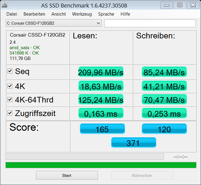

Auf der SSD sind außerdem noch 62 GB von 120 GB frei. Also auch nicht übermäßig belegt.
Das AS Benchmark kommt für meine SSD zu folgendem Ergebnis : (siehe BILD).
Wobei das Lesen im 4K Bereich wohl äußerst unbefriedigend sein sollte.

an SATA II liegts bestimmt nicht. beim booten ist die Reaktionszeit wichtig. und die ist genauso schnell wie mit SATA III
