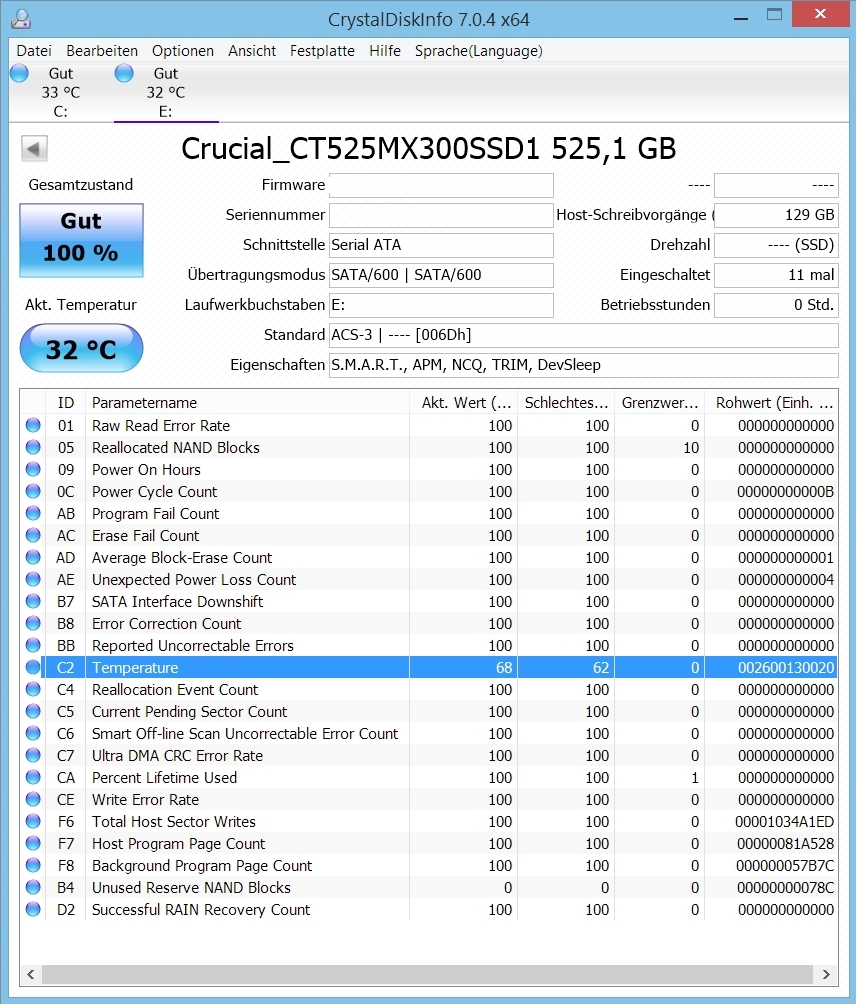

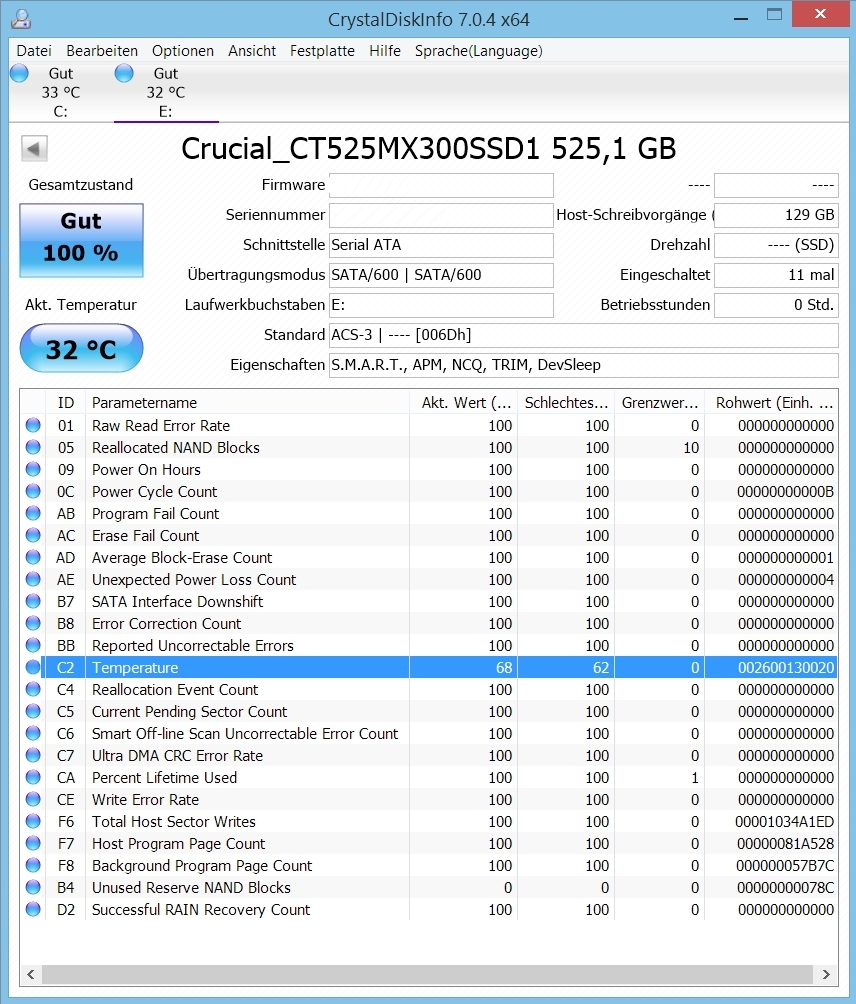

Ich weiß ja nicht, wo du da etwas von angeblichen 75°C siehst. Ich sehe 32°C und dein Höchstwert waren 38°C.

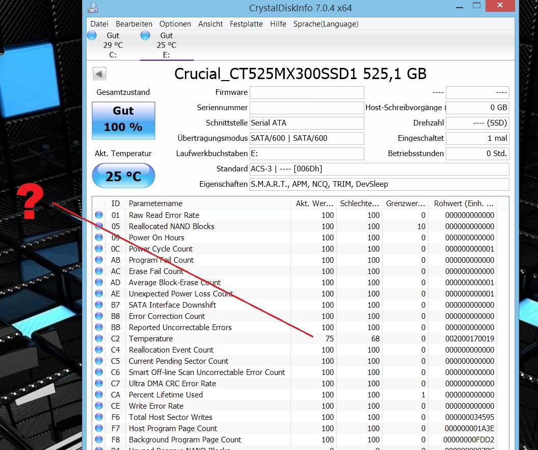

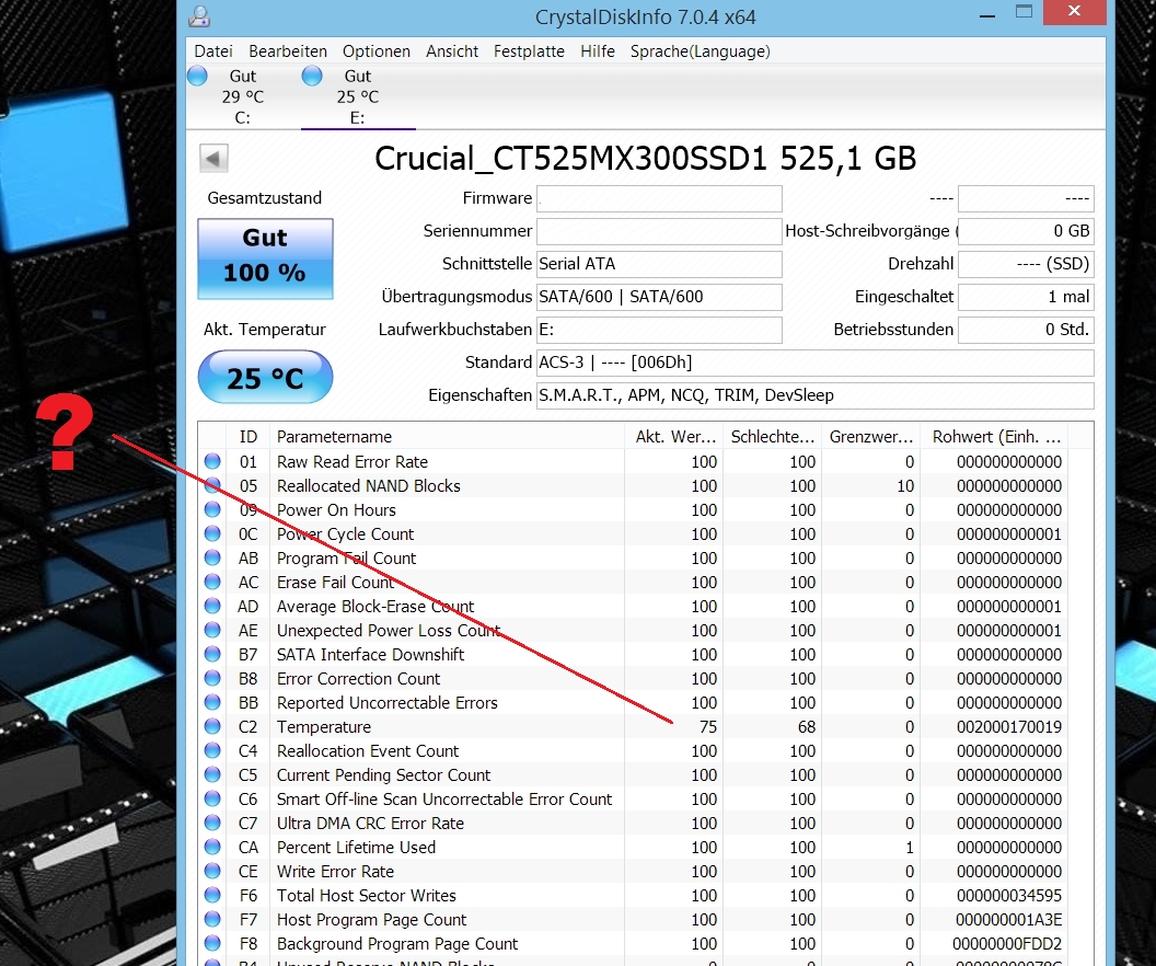

Ich habe es mal markiert C2: Temperatur.
Danke für eure Hilfe ! :)
Wünsche auch noch ein Frohes Fest.
also...
der standard wert ist 100, das ist der basis wert
aktuell hat die SSD 32° also 100-32=68
schlechtestes war 62 (62+38=100 basiswert), heißt also die heißeste temperatur war mal 38°C
blind ablesen bei S.M.A.R.T. bringt nichts, wenn man nicht weis, was die einzelne werte bedeuten, empfehle also mal fachlektüre über S.M.A.R.T. zu lesen

Sc0ut3r Vielen Dank, das ergibt Sinn für mich. :):)
Danke für die Hilfe!
Ist dann wohl alles bestens, habe mich vom ersten Wert irritieren lassen.
