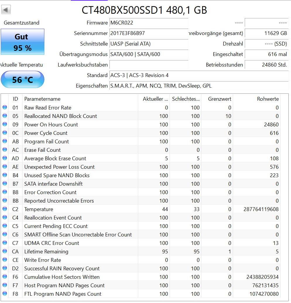

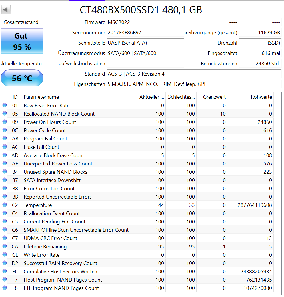

Ist diese Platte OK von den Werten, soll wenn ok in eine Xbox, bitte ein mal bewerten bevor ich da großartig bastle:

Sieht doch gut aus, woher kommt die Zweifel?

Wie kommst du darauf, das nicht OK?
Die 13 CRC Fehler, können bei 25k Sunden schon mal sein.
Dass die Platte angeblich heißer als de Sonne ist, würde ich dann doch bezweifeln.

Keine Ahnung, weil die schon 24k stunden lief, also dieses Rohwerte ist ok auch wenn da so riesige zahlen stehen? :lol:
War bis eben meine Pi 4 SSD, der läuft ja nonstop.
Einfach um auf Nummer sicher zu sein, glaube die xbox zerlegen wird auch ein lustiger spaß, lieber nur ein mal! :evillol:
Warum denn kein Neue. Preise sind doch nicht exorbitant hoch?
Engaged schrieb:
Spielt bei SSDs eigentlich keine große Rolle, die nutzen sich davon ja nicht ab. Daher gibt es ja stattdessen den TBW Wert und der sieht mit 95% doch noch super aus.

Hab ich ja eben, eine SN570 für den Pi 4, und die SATA soll halt ins Kinderzimmer, ist auch TLC da 480GB statt 500GB, sollte für Fifa und co doch passen wenn Haltbarkeit noch ok.
Mit 24k die längste Laufzeit die ich hier je hatte denke ich, aber nice wenn das der SSD nicht viel macht. :D
Es hat schon seinen Grund warum CDI per Standard die Werte hexadezimal darstellt - die ergeben als Dezimalzahl einfach keinen Sinn da dort Byteweise neben der aktuellen Temperatur auch noch Minimum und Maximum kodiert sind.
Spricht nichts dagegen, vor dem Einbau aber noch die aktuelle Firmware aufspielen (M6CR023 ist aktuell).
287764119608 dezimal ist hex= 4300140038.
Das bedeutet 43= 67° max.gemessene Temperatur (siehe 33 schlechtester Wert),
0014= 20° niedrigste gemessene Temperatur,
0038= 56° aktuelle Temperatur (siehe 44 aktueller Wert)
Dem 95% Gesamtzustand nach hält die noch weitere 500k Stunden... das sind ~60 Jahre, bis dahin sieht man 480GB SSDs nur noch im Museum.

Die Werte machen als Hexadezimal mehr Sinn. Aber die "wichtigen" Werte wie defekte Sektoren, sind eh Null, egal welches Zahlensystem.
Reaktionen: Engaged
Ok dann nehme ich die noch als Backup Platte als Magnetspeicher, eine weniger ausgemustert.
