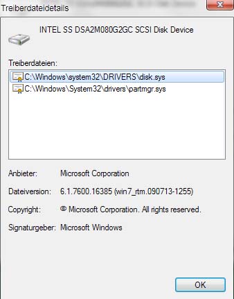

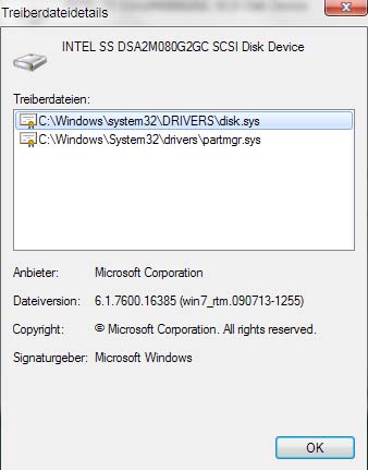

Hier ist ein Bild von dem Treiber für die SSD. TRIM ist aktiv. Das habe ich kontrolliert.

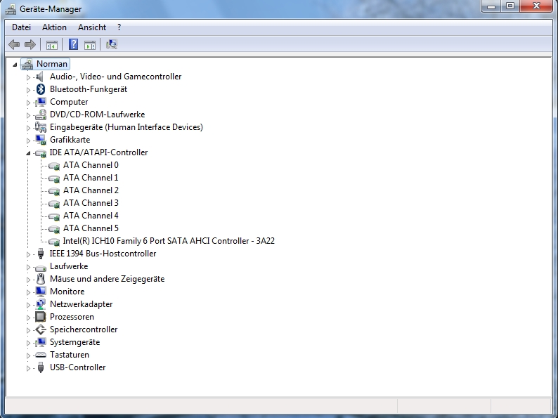

... wenn ich nicht irre wird von Win anstatt des NVSTORE ein IDE Kontroller Treiber installiert, da NV Boards kein AHCI bieten.
... wie auch immer ASUS es hin gebracht aber SATA Port 5+6 unterstützen tatsächlich AHCI.
....sogar mein altes 775 Asrock Mainboard bietet AHCI auf SATA 1 als Option. So ungewöhnlich ist das nicht!
... nichts durch einander bringen: NVIDIA hat keine Lizenz für AHCI. AHCI ist von Intel. Aus diesem Grunde darf AHCI nicht von NVIDIA implementiert werden. Könnte natürlich sein, dass NVIDIA sich inzwischen aber Intel gebeugt hat.
