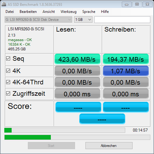

ich hab den 4k test abgebrochen, da einfach nix passiert ist. das hätte ne stunde gedauert. trimcheck ergebnis war natürlich negativ. hier nochmal kurz gestartet:

Zwar sind die Zwischenergebnisse die während des Benchmarks angezeigt werden nicht zuverlässig, aber wenn so lange nicht passiert, dürften die endgültigen Wert wohl nicht viel besser ausfallen. Dies deutet auf einen deaktivieren Schreibcache der SSD hin, was im Sinne der Sicherheit natürlich besser ist, aber eben massiv Performance kostet. Schau mal wie es mit anderen Schreibcache Einstellungen des Controllers aussieht.
omg^^
jep, der war aus. so sieht das ganze auf einmal schon sehr viel besser aus! :)

Er hat den Schreibcache wieder deaktiviert, was man beim Anschluss an einen SAS/Hardware RAID Controller i.d.R. in dessen Configuration machen muss. Diese RAID Controller sind eben Enterprise Hardware und wenn man da Consumer SSDs anschließt, dann gibt es eben solche Probleme. Hätte er eine Enterprise SSD mit Full-Power-Loss-Protection genommen, dann hätte er das Problem nicht gehabt, da diese ihren Schreibcache auch dann aktiviert lassen, wenn der Host ihn deaktiviert, da sie die Userdaten aus dem Schreibcache auch bei einem unerwarteten Spannungsabfall noch ins NAND schreiben können.
