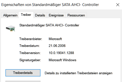

Geräte-Manager > IDE ATA/ATAPI-Controller > standardmäßiger SATA AHCI-Controller > Eigenschaften > Treiber > 10.0.19041.1288
@Fusionator Ist das damit gemeint?
Nein, aber es ist wohl der standard MS-Treiber. Somit ist meine Frage beantwortet :D
Hätte ja sein können, dass da ein anderer Treiber dazwischen funkt.

Guter Ansatz.. er könnte natürlich auch versuchen den standardtreiber gegen den vom Hersteller zu tauschen ob es dann mit dem Herstellertool läuft?
Ich nutze z.B für meine Intel SSDs den Herstellertreiber.
Nicht für Secure Erase, der geht auch so.
Ist bei mir eher ein "ich nutze sie einfach so". ^^
Crucial hat ja wohl keinen eigenen SATA-Treiber. Bliebe nur noch AMD übrig. Aber die MS AHCI-Treiber sind da schon sehr gut. Da sind mir jetzt keine Probleme bekannt. Da es aber eine AMD Plattform ist, werden aber AMD zumindest Chipsatztreiber im System werkeln.
