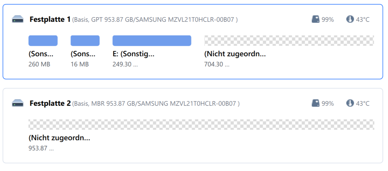

aktuell sieht das so aus - schraffiert und als "nicht zugeordnet" ist genau die Fläche, welche die Partition D: abgedeckt hat. Die anderen Volumes (z.B. Recovery-Partitionen von Acer) kann man aber auch nicht öffnen. Das "E: Sonstiges" wäre die Partition C: vorher gewesen...
