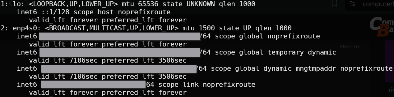

Kleines Update noch, die Ping Tests gehen nicht mehr durch. Weder mit der IP aus dem Präfix und der Interface ID, als auch von der IP die ich bekomme wenn ich z.B. auf diese Seite gehe und von da meine IPv6 kopiere.
Das habe ich übrigens auch noch nicht verstanden. Wenn ich
ip -6 addr show
benutze kriege ich mehrere Adressen, eine ist die die ich eingestellt habe, eine die ich auf IP check Seiten sehe, noch eine Andere die gleich lang ist wie die davor, und noch eine Kürzere (siehe Bild). Bei den langen Adressen sind die ersten vier Blöcke der IP (die Teile die mit : voneinander getrennt sind) identisch, danach unterscheiden sie sich.
Das dürften die temporäre, die statische und die link-lokake Adresse sein. Die statische Adresse ist die, die eigentlich für Serverdienste vorgesehen ist, wenn du selber keine generierst.
Ich kann mir eigentlich nur vorstellen, dass die Interface-ID des PCs nicht zur Freigabe in der Box passt. Mitbden :: und "0" kann man da schon mal durcheinander kommen.

Die IPv6 wird Dir auf der Workstation angezeigt mit
Code:
ip a
2: eth0: <BROADCAST,MULTICAST,UP,LOWER_UP> mtu 1500 qdisc mq state UP group default qlen 1000
inet6 2a00:xxxx:xxxx:xxxx::5ac/64 scope global dynamic mngtmpaddr noprefixroute
Ist Die bei Dir in der Form vorhanden? Nur um sicher zu gehen, dass du keine unique local address
(ULA, fc00) oder Link-Local-Adresse (fe80) verwendest.

l8lechi schrieb:
Ich habe EUI-64 konfiguriert glaube ich:
net.ipv6.conf.default.addr_gen_mode = 0
net.ipv6.conf.enp4s0.addr_gen_mode = 0
Sieht bei mir auch so aus:
