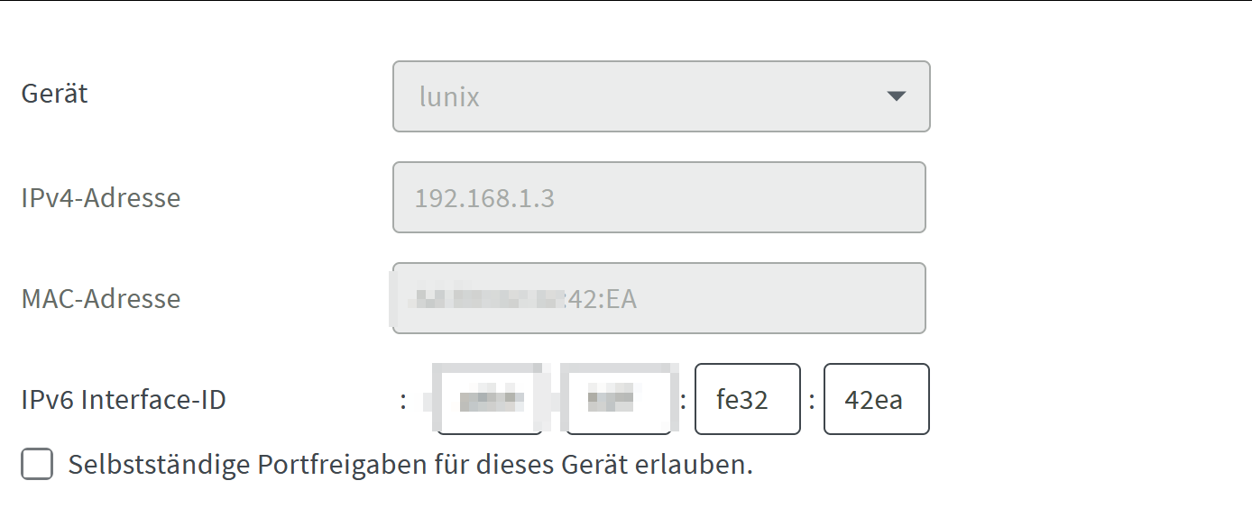

du musst in der fritzbox bei der portfreigabe die ipv6 interface-id angeben:
diese ist teil der adresse:
ipv6 hat die möglichkeit, diese id regelmässig zu ändern - das ist hier kontraproduktiv und sollte deaktiviert werden:
Code:
root@lunix:~# ip addr show dev ens18
2: ens18: <BROADCAST,MULTICAST,UP,LOWER_UP> mtu 1500 qdisc fq_codel state UP group default qlen 1000
    link/ether xxxx:32:42:ea brd ff:ff:ff:ff:ff:ff
    altname enp0s18
    inet 192.168.1.3/24 metric 100 brd 192.168.1.255 scope global dynamic ens18
       valid_lft 578684sec preferred_lft 578684sec
    inet6 2003:xxxx:fe32:42ea/64 scope global dynamic mngtmpaddr noprefixroute
       valid_lft 6802sec preferred_lft 1402sec
    inet6 fe80::xxxx:fe32:42ea/64 scope link
       valid_lft forever preferred_lft forever
root@lunix:~# sysctl -a | grep use_tempaddr | grep ens18
net.ipv6.conf.ens18.use_tempaddr = 0
hier ist die interface-id die 4 tupel endend auf fe32:42ea. ohne privacy-extensions wird hier die mac verwendet. hier sind diese extensions deaktiviert, da use_tempaddr = 0 ist. wenn nicht, mit sysctl deaktivieren und in /etc/sysctl.conf permanent machen. siehe z.b. hier.
auch muss die dyndns-adresse auf den pi zeigen, nicht auf die fritzbox. daher einen dyndns-client auf dem pi laufen lassen.
und bei der freigabe dann natürlich auch ipv6 bzw. ipv4/ipv6 wählen

Jetzt musst du noch die Firewall öffnen, damit der PI auch aus dem Internet erreichbar ist. Im Gegensatz zu IPv4 ist das keine Portweiterleitung (NAT).
  1. Internet →Freigaben →Portfreigaben→Gerät für Freigabe hinzfügen
  2. Gerät: Hier wählst du den PI aus. Da sollte dann sofort die IPv6-Interface-ID angezeigt werden.
  3. Neue Freigabe →[x] Freigabe aktivieren + [x] Internetzugriff über IPv6
  4. Anwendung: Andere Anwendung, Protokoll: TCP
  5. Port an Gerät: 22 bis 22
Bei Freigaben müsste dann ein grüner Button mit "SSH" daneben angezeigt werden. Port extern vergeben: 22. Wenn das geklappt hat, ist Dein PI aus dem Internet erreichbar über:
