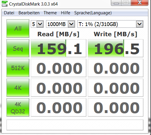

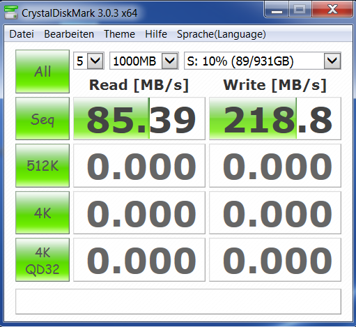

Warum ist die Lesegeschwindigkeit auf Partition "T" (160MB\s) mehr als DOPPELT so hoch wie auf Partition "S" (75MB\s)?
U liegt bei knapp 150MB\s.
Mich ärgert es nun natürlich weil auf "S" meine Spiele drauf sind!
Hier nochmal als Bild:
Liegt es nur daran weil "T" kleiner ist?
Oder weil "S" bereits etwas befüllt ist?
Hoffe jemand weis Rat!
Grüße

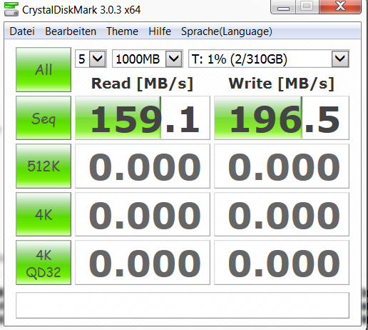

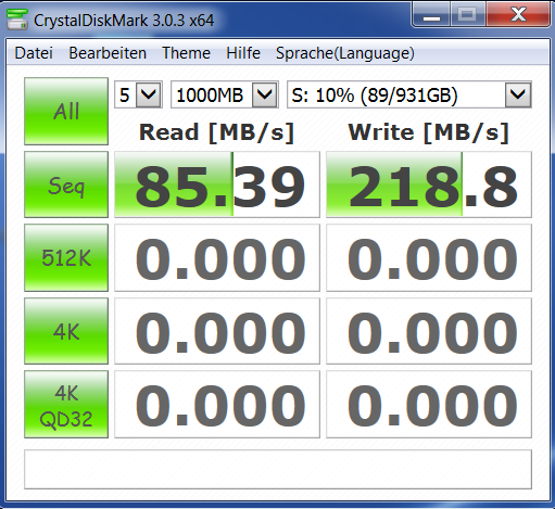

Hier nochmal die jüngsten Testergebnisse:
Spielepartition:
Programmepartition:

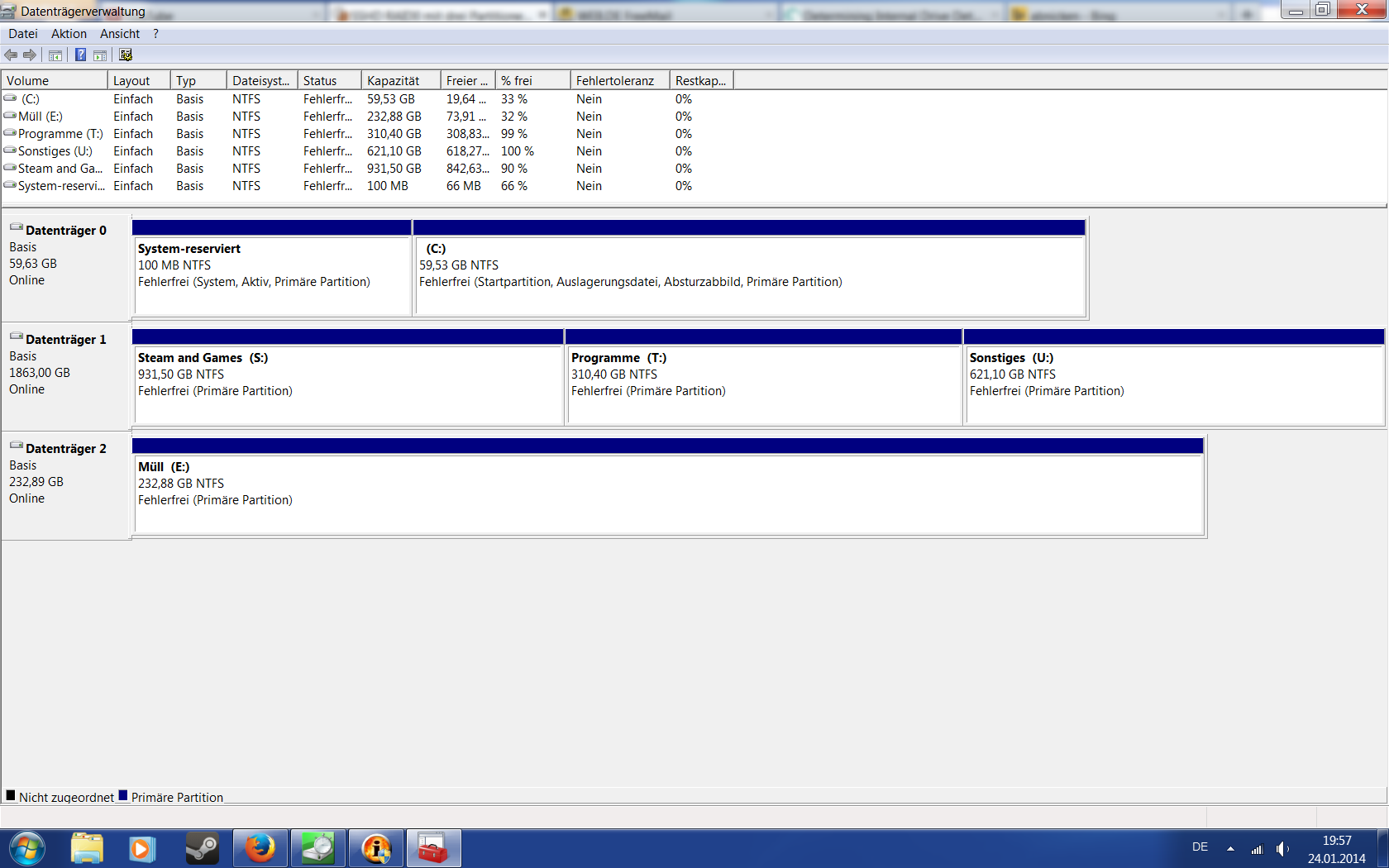

Bei HDDs liegen auf den äußeren Zylindern i.d.R. etwa doppelt so viele Sektoren pro Zylinder als auf den inneren, weil einfach der Umfang auch entsprechend größer ist. Da eine Umdrehung aber immer gleich lange dauert, ist auch die Übertragungsrate auf den äußeren Zylindern etwa doppelt so hoch wie auf den inneren. Die äußeren Zylindern werden in der Datenträgerverwaltung meist links dargestellt, so das die Partition mit der höhreren Übertragungsrate auch weiter links in der Datenträgerverwaltung liegt. Poste mal einen Screenshot davon, dann kann man das sicher dort sehen.

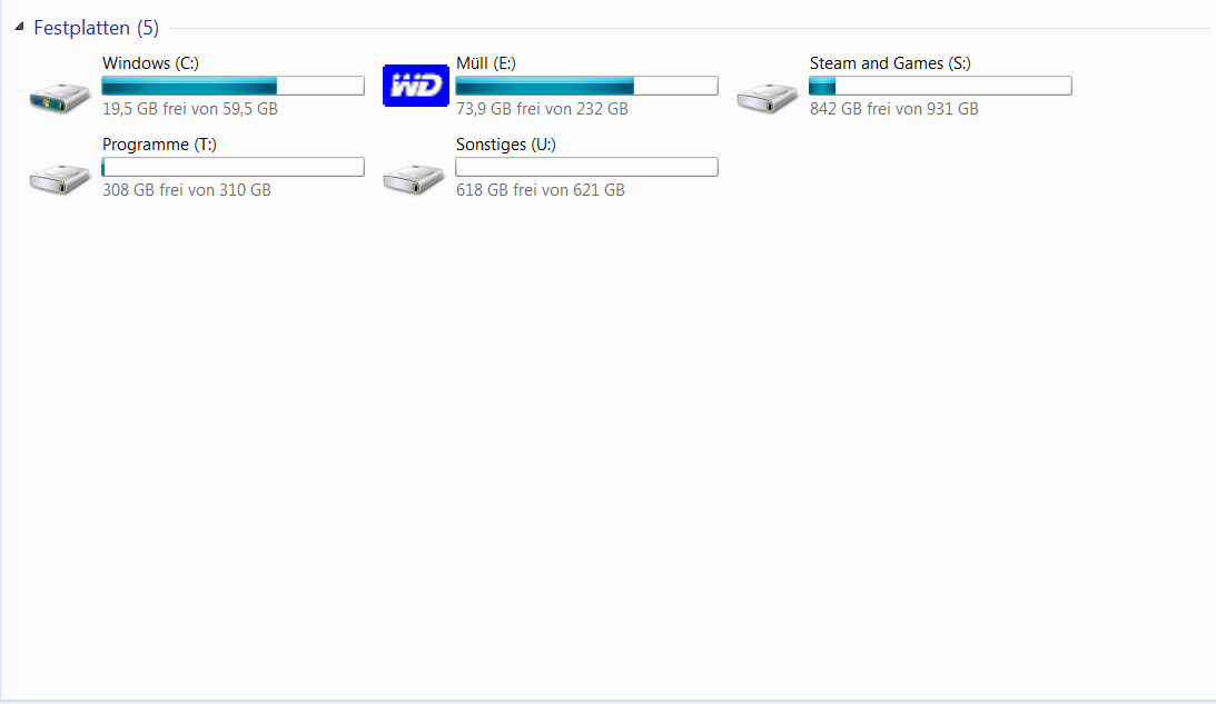

Datenträgerverwaltung:
Kommt nicht so hin wie du es sagtst ^^

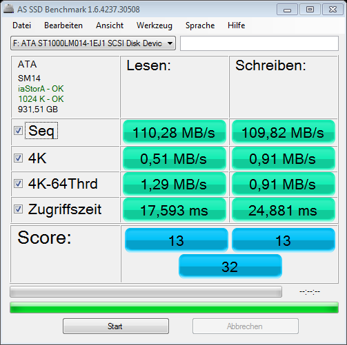

Die Schreibrate ist fast doppelt so hoch als bei einer einzelnen Laptop SSHD, das soll ja auch so sein im RAID0...
Eine einzelne gibt diese Werte hier ab:
Quelle: http://www.tweakpc.de/hardware/tests/sshd/seagate_laptop_sshd_st1000lm014/s07.php
AS SSD kommt auf ähnliche Werte +-5%. Hab dazu aber gerade keine Screenshots.

Die Erklärung für die unterschiedlichen Leseraten der Partitionen hast Du nun, dass S: schneller als T: und T: schneller als U: ist, sollte damit geklärt sein. Wenn nebenbei auf die Platte zugegriffen wird, egal auf welche der Partitionen, dann sind alle Messungen natürlich für den Eimer.
Nur ist "S" die langsamste von allen, was das Lesen angeht ^^
