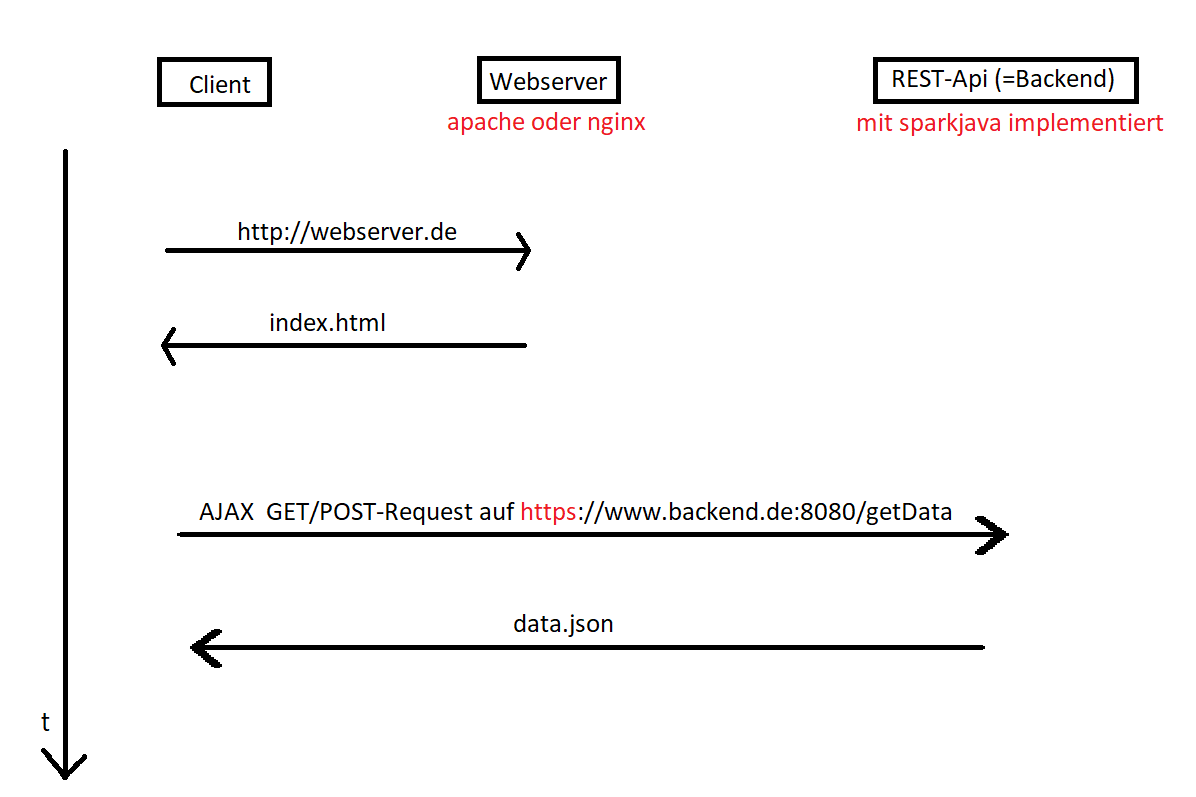

Stattdessen müsste ich das Zertifikat auf dem Rechner installieren, der die Verbindung zur java-REST-Api aufbauen will (?) Allerdings baut dieser Client zuerst eine Verbindung zu einem normalen Webserver auf, dessen Website dann AJAX-Requests an das Backend schickt. -> Wo muss das Client-Zertifikat dann hin?
Falls das zu wirr geredet war, im Anhang ein Sequenzdiagramm zum Ablauf. Die Verbindung zum Backend soll über https laufen, meinem bisherigen Kenntnisstand nach müsste dann die Verbindung zum Webserver auch über https laufen, was grundsätzlich (meines Wissens nach) kein Problem darstellen würde.

Der Client hat mit dem Server exakt nichts zu tun. Die müssen nur miteinander reden können.
ABER da wir hier von selfsigned reden, mußt Du dem CLIENT, also der JAVA-Applikation, bekanntgeben, daß dieses Zertifikat vertrauenswürdig ist, indem Du es in den JAVA-Truststore als "vertrauenswürdige ROOT CA" einträgst.
Client Auth würde ich an der Stelle dringend weglassen. Ist schick, ja, aber nochmal einen guten Ticken extra Aufwand, damit es funktioniert.
Standardmäßig haben Nutzer im Web kein Client-Zertiifkat. Woher auch? Nur der Server wird authentifiziert. Client Auth kann man im Intranet machen (zB für single-sign-on) für geschützte Umgebungen oder irgendwas, wo es keinen Benutzernamen/PW geben kann oder soll.

Okay, dessen bin ich mir grundsätzlich bewusst, es ist aber möglich, dass ich das gerade etwas durcheinander werfe :)
RalphS schrieb:
Eine Möglichkeit auf dem Client, das Serverzertifikat zu überprüfen.
Wie würde man so etwas (in diesem Fall oder generell) realisieren?
Tut mir leid, falls ich da was falsch verstehe, aber einen Java-Client gibt es nicht :confused_alt: Alles, was hier Java ist, ist das REST-Api-Backend. Auf dem Client ist die index.html mit ein wenig javascript. Hier sollte es möglichst nicht notwendig sein, irgendwelche Zertifikate zu installieren. Wenn ich das richtig verstanden habe, ist es das ja aber auch nicht, weil wir kein Client-Auth verwenden wollen.
Sehe ich auch so, authentifiziert wird sich mit einem normalen Login, das reicht.
Heißt unter'm Strich aber was genau für den Java-Truststore? Der einzige Java-Code läuft ja hier im Backend (?)
Auf dem Client läuft ja garkein Java-Code.
Langsam kommt Licht ins Dunkel, glaube ich, danke für die Geduld!
Es gibt immer einen Client. :) Eine API hat weder was mit SSL noch mit sonstwas zu tun - das war das was ich ursprünglich meinte, hier sind wir schon auf Datenlevel. Verbindung kommt vorher.

Den Begriff "Api" oder "REST-Api" habe ich vermutlich etwas irreführend verwendet, um den Server zu beschreiben, auf dem diese Anwendung läuft. :)
RalphS schrieb:
Aha, also ist der Server die JAVA-Applikation?
Korrekt! Der Client verwendet nur seinen Browser.
