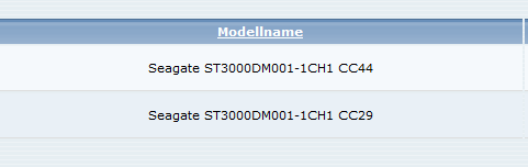

Zu meiner Verwunderung wurde die Firmware meiner ST3000DM001-1CH166 mit besagtem Certificate von CC43 auf CC29 "herunter gedated".
CrystalDiscInfo listet als Übertragungsstandards nun "ACS-2 | ACS-3 Revision 3b" statt vorher "ATA8-ACS | ATA8-ACS version 4".

Habe jetzt beide wieder trotz der Versions-Differenz im NAS laufen (wie bereits seit nunmehr einem Jahr). Lediglich eben die OEM von CC27 auf CC29 hochgezogen ->

I performed option number 4 (Check for firmware update). Seagate reported none available and one available under certificate. I downloaded the one under certificate as it was dated July of this year, and I have had the drives in storage since November 2012.
The Firmware version shipped was CC43. The version I installed was CC29. I think this is a downgrade of the firmware, and I have no way to restore the firmware with shipped version as seagate does not provide the "updated" firmware.
