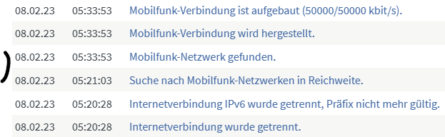

Ich habe seit kurzem eine Fritzbox 6850 5G und einen Telekom Unlimited Vertrag.
Bisher war es so, dass nach 4-5 Tagen ein kurzer Verbindungsabbruch war.
Meine Verbindungswerte sind eigentlich recht gut. Geschwindigkeit immer bei ca. 100-150MBit Down/60-90MBit Up. Ich habe das Setup auch noch nicht lange genug um wirklich zu sagen, dass es immer nach 4-5 Tagen passiert.
Evtl. gibt es mit der Hybrid 5G Einführung vermehrt Wartungsausfälle?
1. Wisst ihr etwas über Wartungsfenster im Mobilbereich? Heute z.B. war der Abbruch um 05:20 Uhr.
2. Wird man evtl. aus der Zelle geworfen bei zu langer Verbindung?
3. Gibt es sowas wie eine Zwangstrennung im Mobilbereich?
Wie geht es euch mit eurer LTE oder 5G Verbindung?

Kann nur weiter beobachten ob man ein wiederholendes Muster erkennt.
diese ~12min hat er das Netz scheinbar nicht gefunden.
Bei manuellen Verbindungsabbrüchen am Anfang für Tests lagen da nur wenige Sekunden zwischen den beiden Meldungen.
Üblich sind im Festnetz-Bereich so zwischen 1:00 und 5:30. Im Mobilfunk-Bereich wird man das meiste aus der Ferne machen können und wenn man wirklich vor Ort und schlimmstenfalls auf den Mast muss würde es mich wundern, wenn man das bei Nacht macht.
