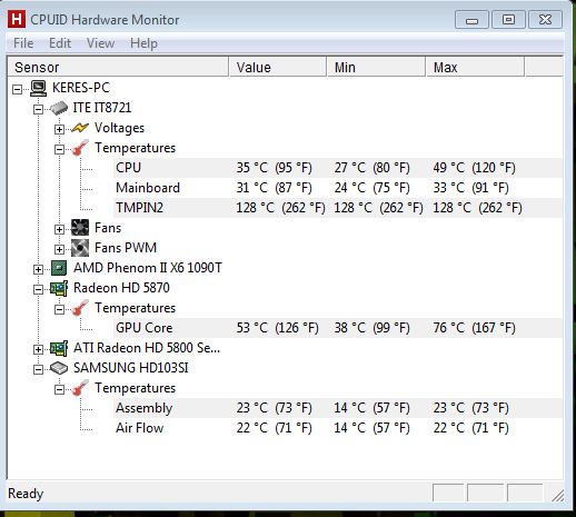

Deine Temps sind identisch zu meinen. CPU Kühler verwende ich denselben. Also kein Grund zur Veranlassung. ;)
Gemessen nach einer Stunde BFBC2.
