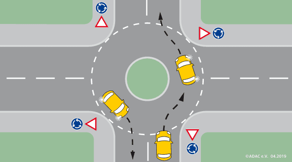

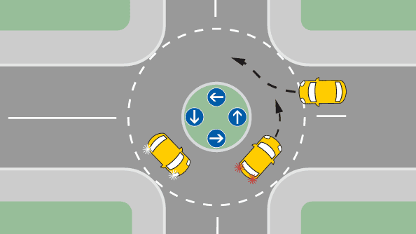

Gilt aber nur für den "echten Kreisverkehr," ansonsten gilt §8 StVO (1).
"echter Kreisverkehr:"
"unechter Kreisverkehr:"

habe es angepasst, auch wenn meinem Verständnis nach das so ok war. Zeichen 215 (Kreisverkehr) unter dem Zeichen 205 (Vorfahrt gewähren) muss in Kombination für einen "echten Kreisverkehr" stehen.
Reaktionen: rezzler, sergejM und Optiki
Das Bild widerspricht aber der Beschriftung oder umgekehrt. Es ist beim 'Unechten Kreisverkehr' doch eindeutig das Schild Kreisverkehr zu sehen.
Reaktionen: dideldei, sergejM und strempe
äh und im Unechten muss ich jeden reinlassen während ich innen herumkreisel? Wie soll das denn funktionieren? :D
Wie ist die Ausgangslage?
@Incanus
In Ordnung, dann gibt es lt. StVO einen echten und um einen un-echten Kreisverkehr ( per Kennzeichnung )

Mit der Größe hat das nichts zu tun, sondern der Beschilderung. So wie Du Dein Verhalten beschreibst, gehst Du aber von einem unechten Kreisverkehr aus, während alle anderen einen echten annehmen.
Reaktionen: hallo7
Das hat mit der Größe nichts zu tun, sondern mit den Verkehrszeichen. Hast du ein Vorfahrt gewähren Schild bei der Einfahrt? Dann musst du warten wenn von links ein Verkehrsteilnehmer kommt. Hast du kein Schild, dann gilt rechts vor links. Wie bei einer Kreuzung.
Viel mehr gibt es dazu nicht zu sagen.
