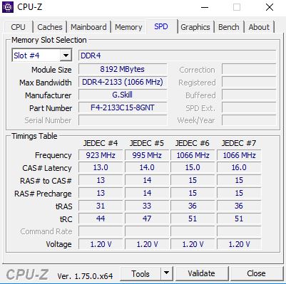

Ob's am Takt liegen kann, müsste man den Takt erst mal erfahren. Nützliche Infos zum RAM wären screenshots von CPU-Z(SPD und Memory) sowie in welchen Slots der RAM gesteckt ist(war).

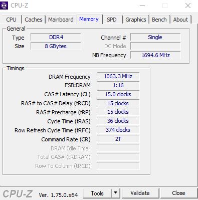

Hier einmal die Screens zu dem SPD & Memory aus dem CPU-Z. Waren bei beiden Riegeln identisch.
