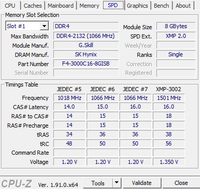

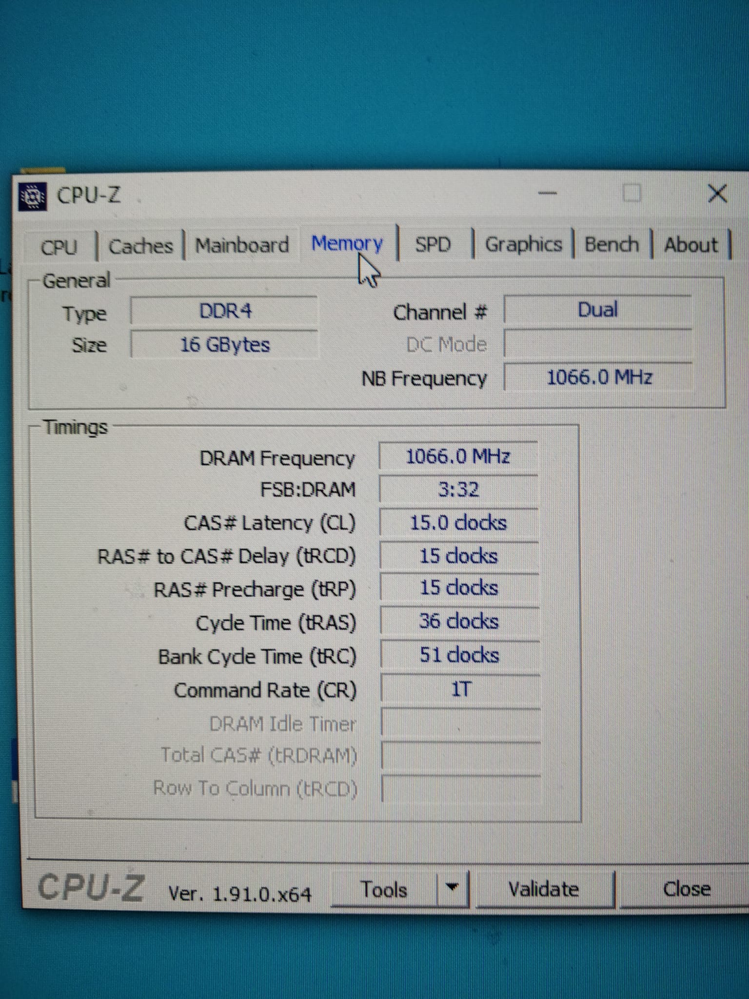

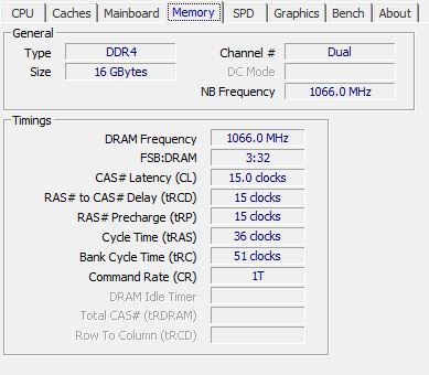

Der läuft aktuell wie? Dazu CPU-Z laden und vom Reiter "Memory" und "SPD" jeweils ein Screen machen und uns hier hochladen.
Ich schaffs leider nicht CPU-Z zu starten, weil der PC immer abstürzt. Kann man das auch in der BIOS irgendwo sehen ?
Hier die Bilder, leider krieg ich jetzt auch kein Internet mehr auf dem PC, deswegen leider nur abfotografiert :/

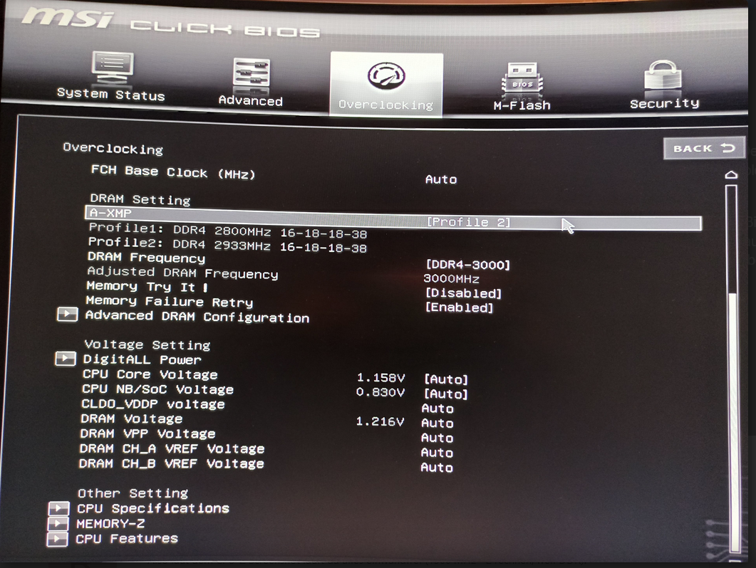

Dann mal ab ins BIOS. Hast du noch die alte abgespeckte UEFI Version? Wenn ja, dann schaut das ungefähr so aus.
Dort siehst du unter DRAM Voltage die Spannung des RAMs. Hier dann mal 1.35V eingeben und beim Verlassen des UEFI die Einstellungen speichern.
h-auke schrieb:

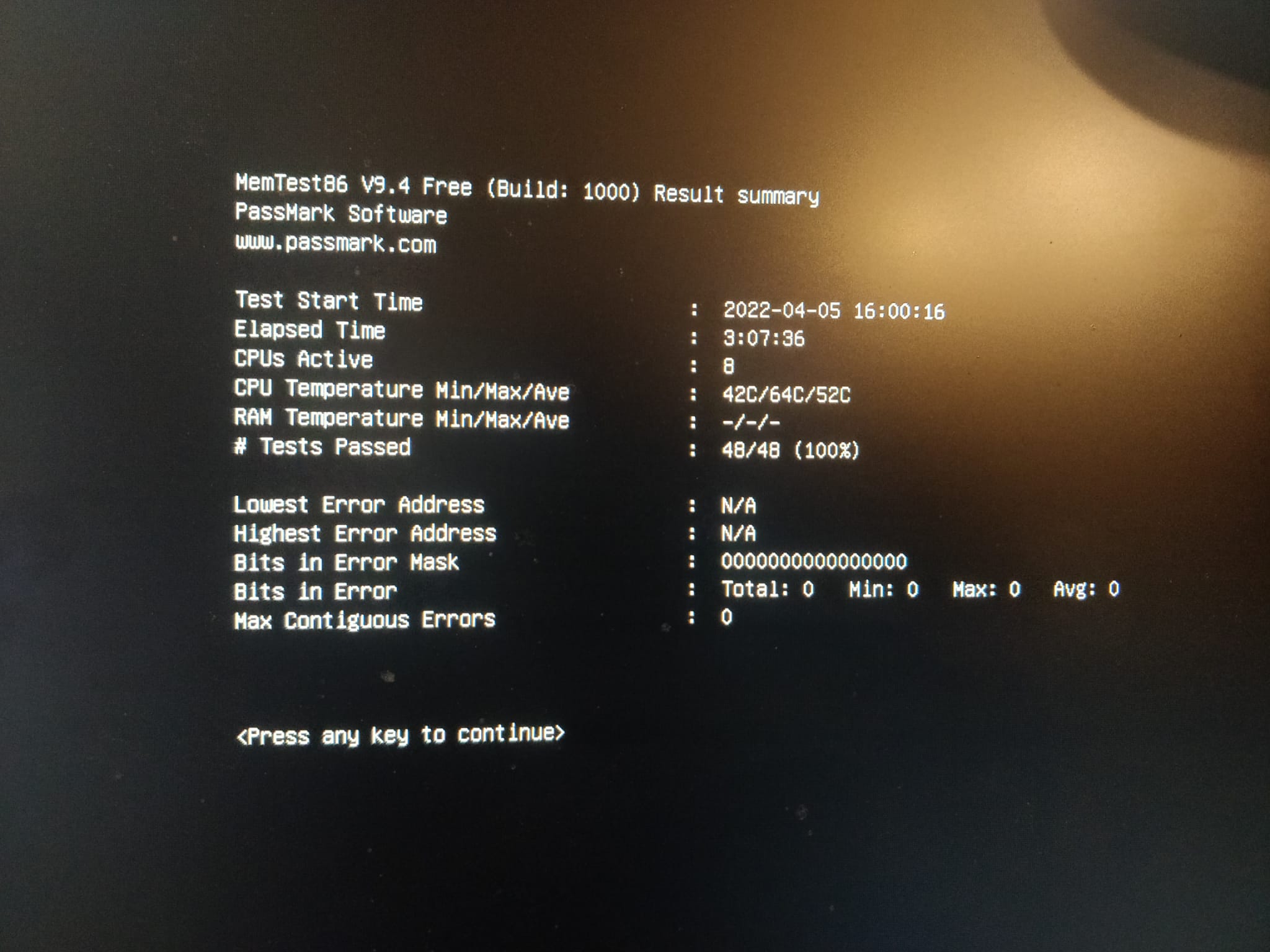

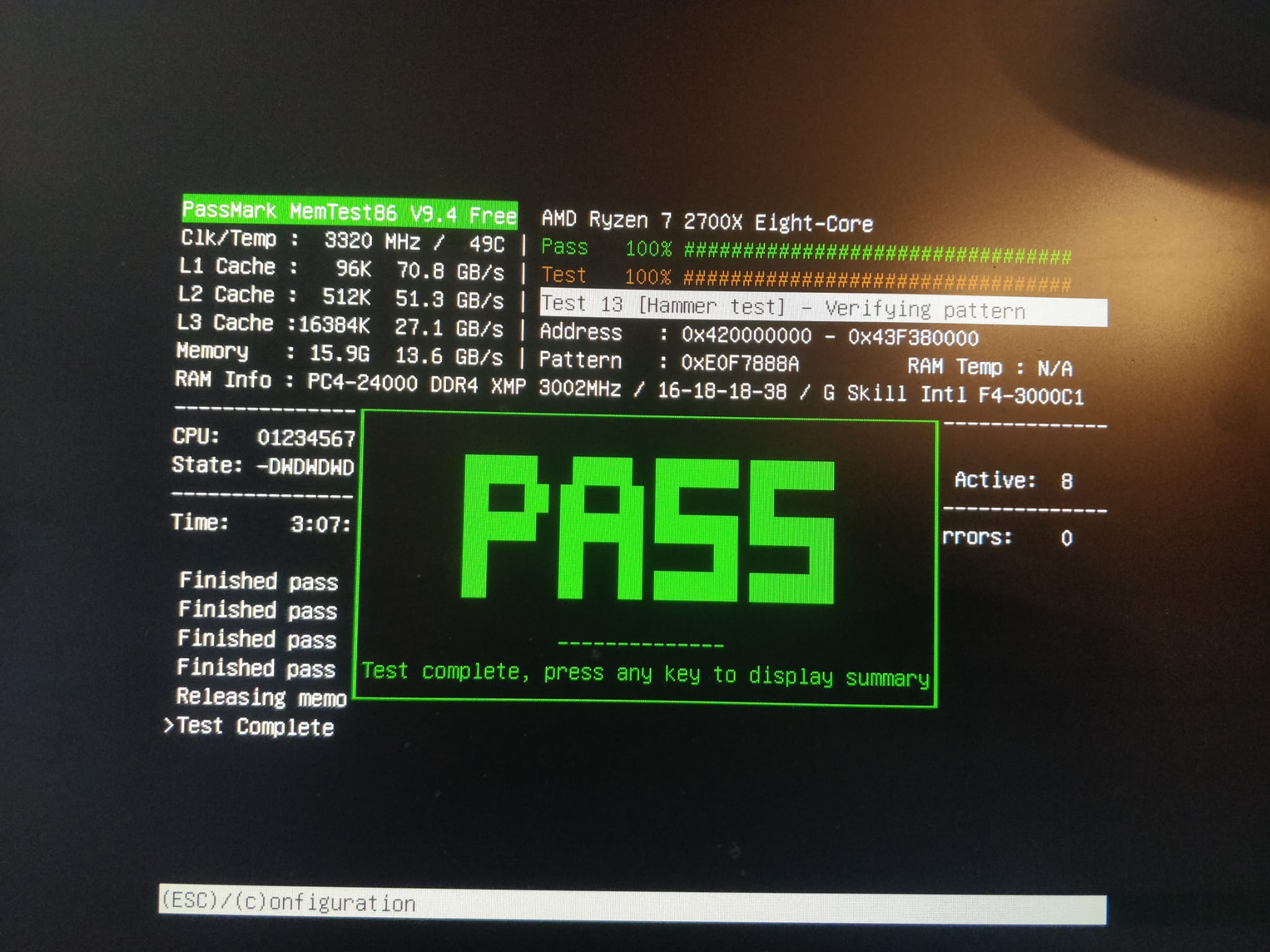

Ok. Der RAM läuft nicht im XMP/DOCP Modus. Leider nur im lahmen JEDEC. Hier sollte der schon ordentlich funktionieren. Ich würde mal den RAM Test ausführen.
Alles klar. Dann verstell ich also erstmal nichts an der Volt zahl sondern führe den MemTest durch ?
Melde mich wenn der durchgelaufen ist. Vielen Dank bis hierhin schonmal :)

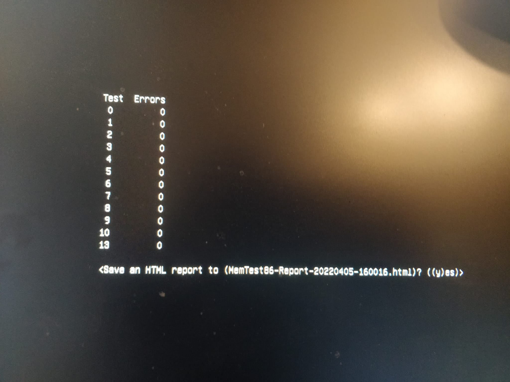

Den MemTest hat die RAM ohne Fehler bestanden...
Kann es trotzdem an ihr liegen ? Weil die Probleme ja wie gesagt erst auftreten seitdem ich die Riegel gewechselt habe. Außerdem hat die Windows Speicheranalyse beim verwenden von beiden Riegeln ja auch ein Hardwarefehler diagnostiziert. Kann es sein, dass es doch an der Spannungseinstellung liegt, also dass die vom MemTest automatisch angepasst werden ? Oder werden die Einstellungen der BIOS auch im MemTest übernommen (wär zumindest logisch) ?
Hat jemand eine Idee woran es liegen könnte bzw. wie man weiter vorgeht?

Der RAM Test ohne Fehler ist schon mal gut.

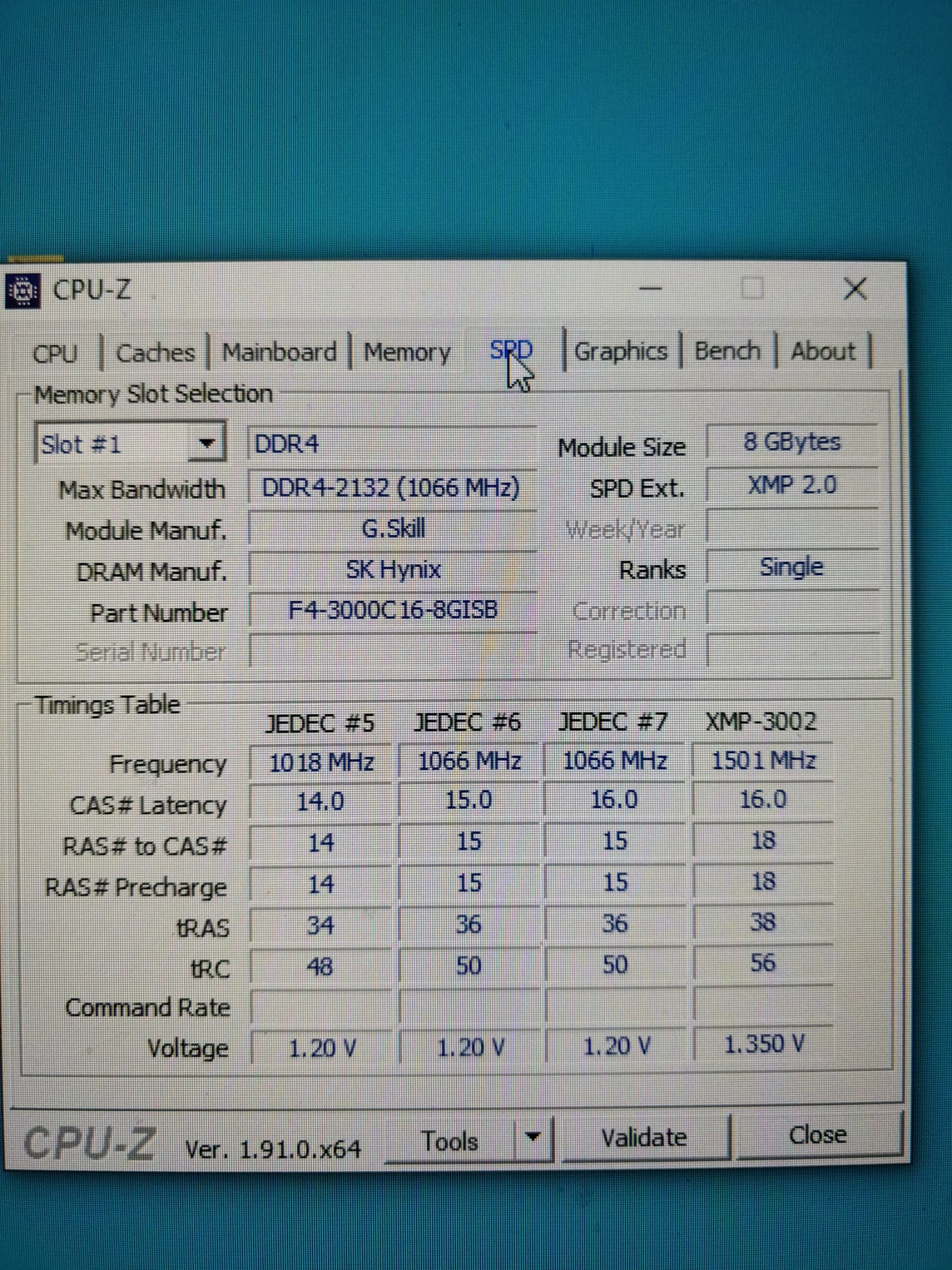

Ich habe es jetzt auf 1,35V gestellt und XMP auf Profil 1 . Ist das richtig, bzw. was ist der unterschied zu Profil 2 ?
Bei CPU-Z steht unter SPD bei "Timings Tabel" - XMP-3002 zwar 1500MHz. Allerdings steht beim Reiter Memory weiterhin die 1066MHz.
Versteh ich das richtig, dass das also irgendwie nicht geklappt hat ? Der Lüfter ist auf jeden Fall deutlich lauter geworden also irgendwas ist schon passiert. :D
Nachdem ich jetzt gerade entdeckt habe, dass wieder 16GB installiert sind aber nur 8 genutzt werden können hab ich die Riegel miteinander getauscht. Jetzt komm ich bei CPU-Z mit den gleichen BIOS Einstellungen immerhin auf 1400MHz
Ja, das ist richtig. Den Unterschied kann ich dir nicht sagen. Manche RAM Module haben einfach 2 XMP Profile gespeichert. Dein RAM laut CPU-Z aber nicht. Der hat nur 1, wie viele andere RAMs auch.
Das ist das XMP Profil deines Speichers. Du hast laut Post #3 3000er Aegis Ram. Um die Geschwindigkeit des RAMs zu bestimmen, musst du die angezeigten MHz bei CPU-Z im Reiter Memory einfach x2 multiplizieren.
1500 MHz sind dann deine 3000 MHz, was auch deinem XMP Profil entspricht.
Dann wurde das XMP Profil nicht geladen. Der Speicher läuft nach JEDEC Standard mit 1066 MHz x2, also 2133 MHz. Hattest du die änderungen im UEFI beim Verlassen auch gespeichert?
Korrekt, deine angestrebten 3000 MHz im XMP Profil wurden nicht angewendet bzw. übernommen.

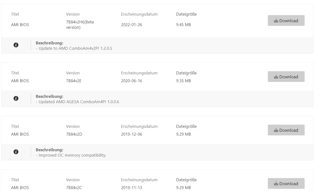

Der Fehler muss nicht unbedingt beim RAM liegen. Es kann auch das Mainboard selbst oder auch deine CPU sein. Das UEFI des Mainboards hast du ja aktualisiert, auf die Beta Version oder die letzte Stable?
Zeig doch bitte mal den Reiter "Mainboard" bei CPU-Z zum Vergleich.

motorazrv3 schrieb:
Ahhh, da sagst du was. Hab tatsächlich die Beta Version installiert. Werde das mal rückgängig machen, also die letzte Stabel verwenden.
Ja, Beta ist immer so ein Risiko. Mit der letzten Stable bist du auf jeden Fall auf einer sicheren Seite, was mögliche Fehler angeht.

Hab die "neue" BIOS Version draufgespielt und die Einstellungen wie du gesagt hast angepasst. Bisher hat ich noch keinen Bluescreen und es scheint alles super zu laufen. Nur der Lüfter ist nen bisschen lauter geworden, aber das gehört wohl dazu...
Vielen vielen Dank nochmal an dich motorazrv3
