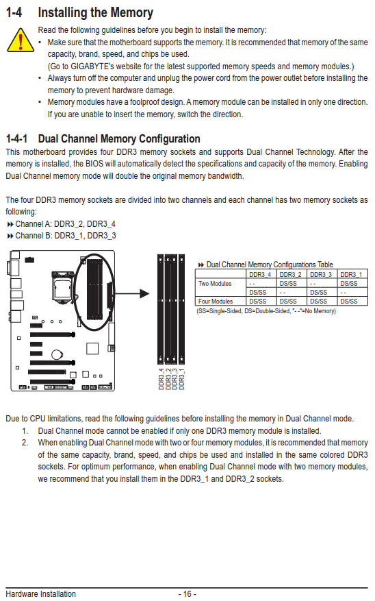

Wenn kein boxed-Kühler verbaut sein sollte bei dem mal die Befestigungsschrauben um eine halbe Drehung lockern.
RAM gemäß Vorgabe(n) im Handbuch vom Motherboard einsetzen
Gigabyte empfiehlt bei Einsatz von 2 Riegeln den Einsatz in DDR3_1 und DDR3_2
Evtl. auch mal die CPU ausbauen und gucken ob Pins im Sockel verbogen sind.
Es ist der Standardkühler verbaut. Pins habe ich bereits überprüft.
Ich habe die Riegel nach den Spezifikationen eingebaut, allerdings sollte das bei einer Vollbestückung keine Rolle spielen.
