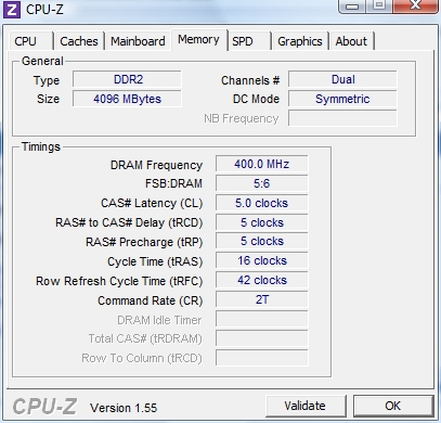

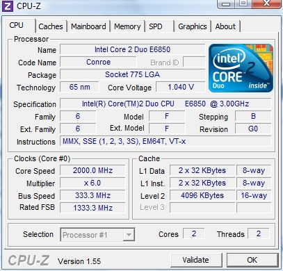

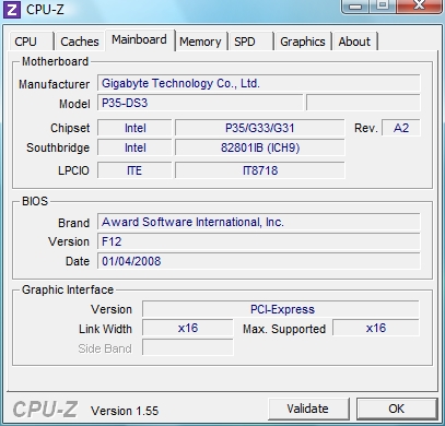

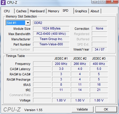

Nun die Screenshots sind im Anhang.

Du hast vier RAM Riegel eingebaut. D.h. dein Board ist "voll bestückt". Dies belastet die Northbridge mehr als wenn nur zwei Riegel eingebaut sind.
Für den Betrieb mit Vollbestückung ist es oft notwendig die Spannung der RAM und auch der Northbridge anzuheben.
Probiere es mit 1,9V für die RAM und 1,3V für die Northbridge.

Was hast du sonst schon alles probiert bzw. getestet? Auch schon den Betrieb mit nur zwei Riegeln ausprobiert? Sind das zwei gleiche Kits? Beide Kits einmal einzeln laufen lassen.
Aktuellste Chipsatztreiber (-> 3/4/5/800/900/Server Series Chipsets (EXE)) sind installiert?
